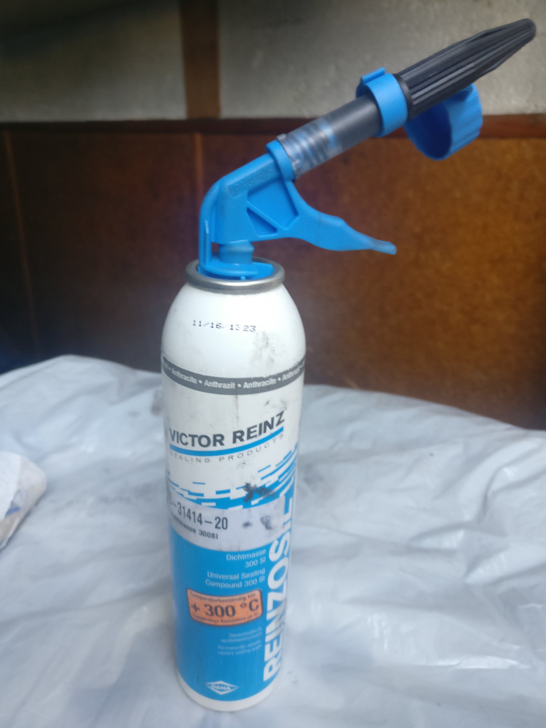

  25. havefun hat auf Heitzi83's Thema geantwortet in 9-5 I
    Das ist die Dichtmasse die ich verwendet habe. Ich kenne die rote Dirko leider nicht und auch die Empfehlung nicht. Kann nur sagen das die ich verwendet habe wirklich TOP funktioniert. Liebe Grüße und gutes Gelingen. Bin schon auf Bericht nach der Reparatur gespannt. Und leg ganz besonders drauf acht das die Fläche wo du die Dichtmasse drauf machst peinlichst sauber und ordentlich trocken ist, gegebenen Falls abschließend vor auftragen der Dichtmasse nochmal mit Pressluft vorsichtig abblasen
