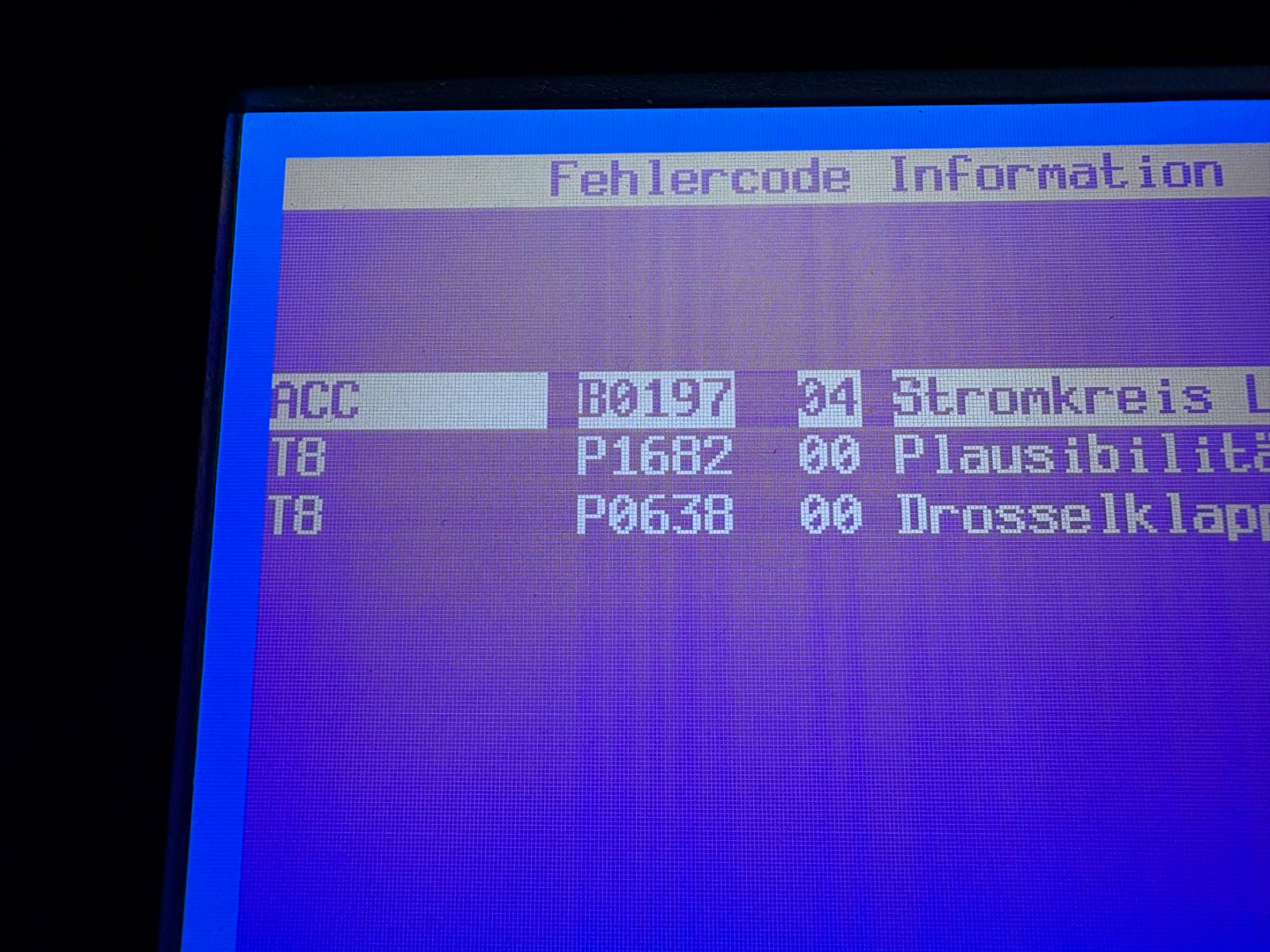

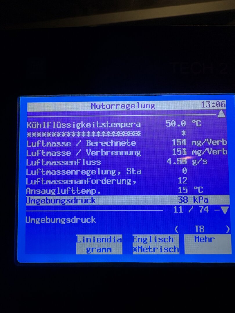

  2. Hallo an alle, @Flemming : Das der Schaltlagensensor defekt sein könnte, habe ich auch nicht so gesehen. Ich hatte mich verschrieben gestern: Ich habe am Stecher der Getriebe Steuergerät an allen drei Anschlüssen der jeweiligen Ventile jeweils 12 Ohm messen können. 13 Ohm sollen Sie ja haben! ja ein TECH 2 habe ich zu Verfügung und habe auch das Ventil ansteuern lassen!. Aber ich konnte nix hören oder anderes feststellen. In den Live Daten kann ich auch das arbeiten der Zwei Ventile sehen nur das SL Ventil arbeitet nicht Deshalb wollte ich mir mal das Kabel vom Stecker bis zu den Ventilen anschauen. Ich denke das der Eingang zum Getriebe vielleicht der Knackpunkt sein könnte, da dort die Kabel eingegossen wurden, ohne das die Kabel groß geschützt sind. Und ich kann mir mal SL Ventil anschauen, bzw ausbauen LG Ulf
  3. schwarzwitti hat einem Thema gepostet in 9-5 I
    So bei mir hat P0743 „ Look up " ausgelöst. Am Kabelbaum vom Stecker bis in das Getriebe kann ich keinen Fehler feststellen. Mit meinem Multimeter kann ich alle drei Ventile mit 12 Ohm gegen Masse messen. Jetzt die Frage: Muss ich das Getriebeöl ablassen ? - laut WIS nicht ? Ein Saab Meister, sagte mir das dieser Fehler auch durch einen defekten Schaltlagen Sensor verursacht werden kann?! Gibt’s da schon Erfahrung drüber? Weil in der Forumsuche kann ich leider nichts finden! LG Ulf

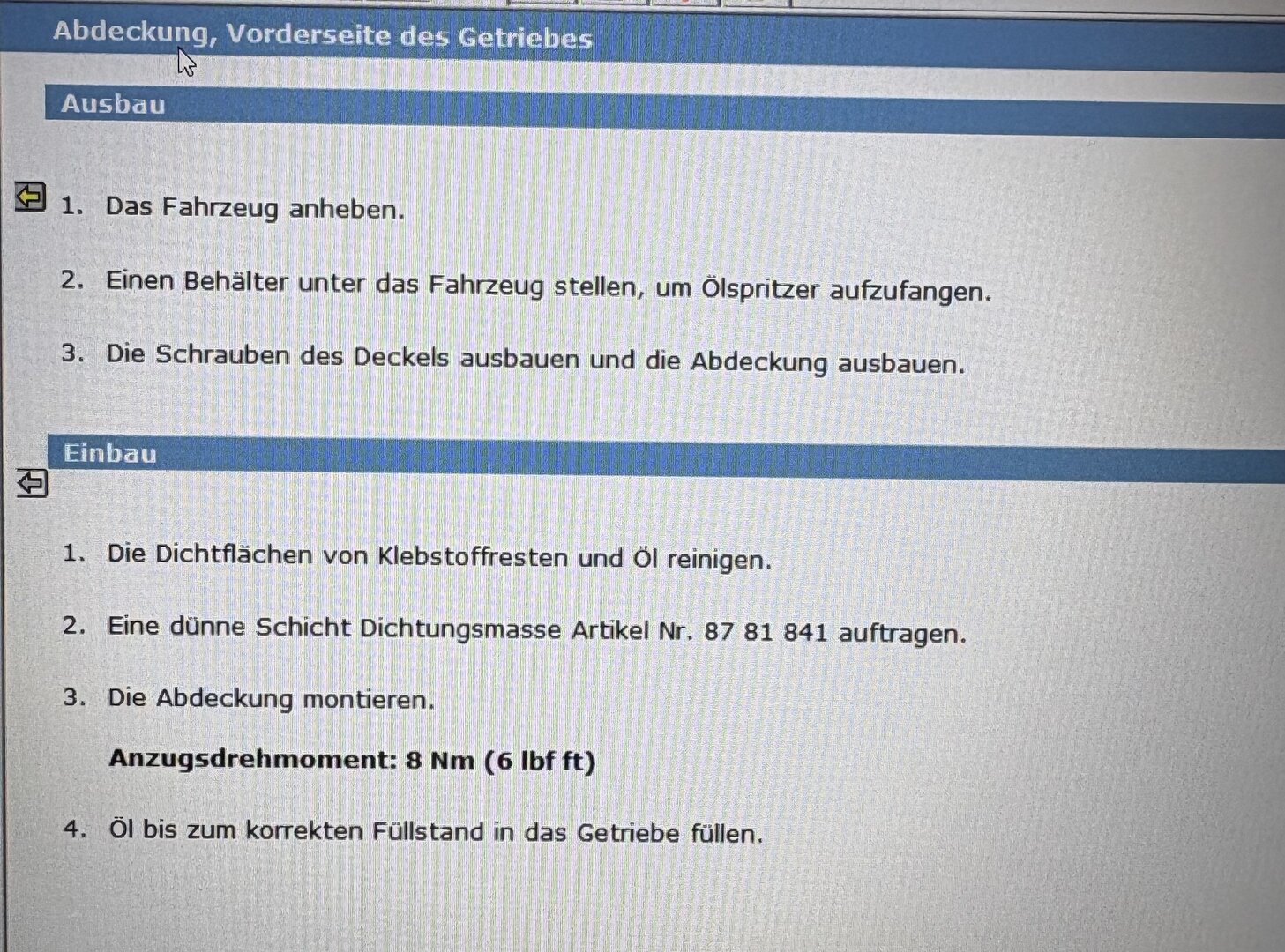

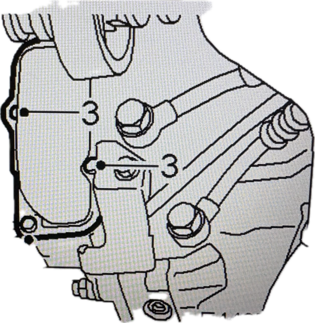

  4. Hallo Tobias, Okay bei 5x10cm ist der Steuerdeckel raus. Der ist ist größer. Ist das dieser Deckel vielleicht? Scheint laut WIS keine große Bedeutung zu haben. Das wäre alles bei WIS LG
  5. Hallo guten Morgen, Es handelt sich bei diesem „ Deckel " um den sogenannten Steuerdeckel darunter befinden sich die Steuerventile S1, S2 und das Look up ! Auch das Drucksteuer Ventil sitzt dort und der kabelbaum vom Getriebe Steuergerät geht dort hinein, plus Zu - und Rücklauf derAutomatikölkühlung sollte dort sitzen ( sollen beim entfernen des Deckels ) demontiert werden! Und der Vordere Drehmoment Halter und das Ölrohr / Peilstab sollen entfernt werden. LG Ulf
