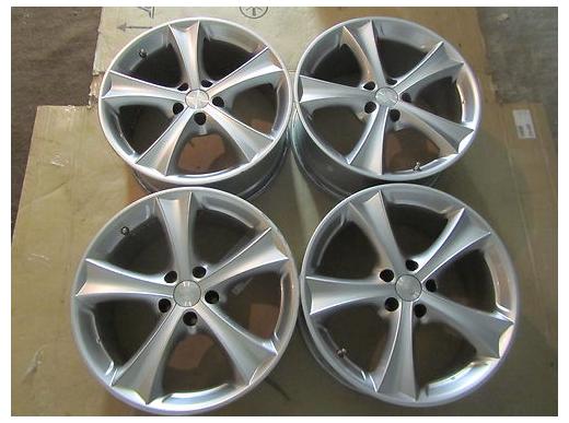

  15. Das hört sich doch schon mal gut an . Was genau (Umfang der Arbeiten) hast du am Innenkotflügel nachgearbeitet? Würdest du mir eine Kopie der Eintragung zu Verfügung stellen? Würde beim TÜV sicher helfen. Es handelt sich um Eta Beta Felgen Typ Tettsut in 8x18. [ATTACH]70078.vB[/ATTACH] Edit: Hier der Link zum Gutachten: http://www.eta-beta.de/webseiten/technik/ShopGA/00162365.pdf
