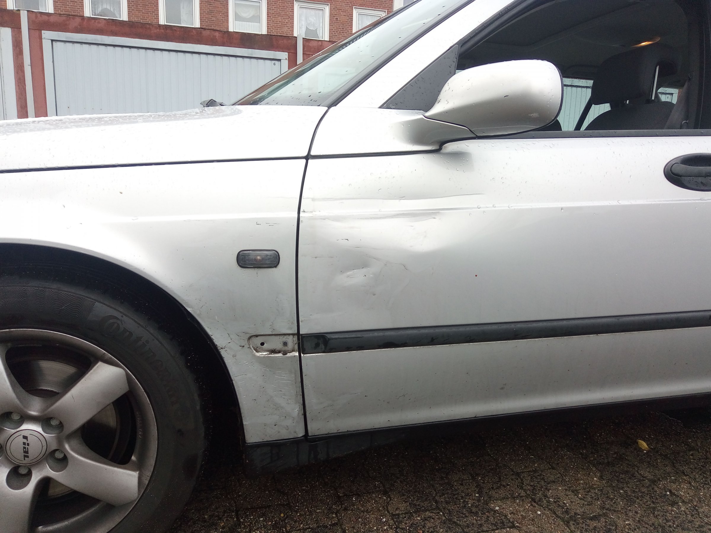

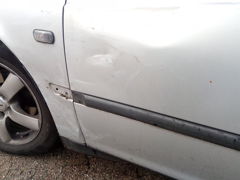

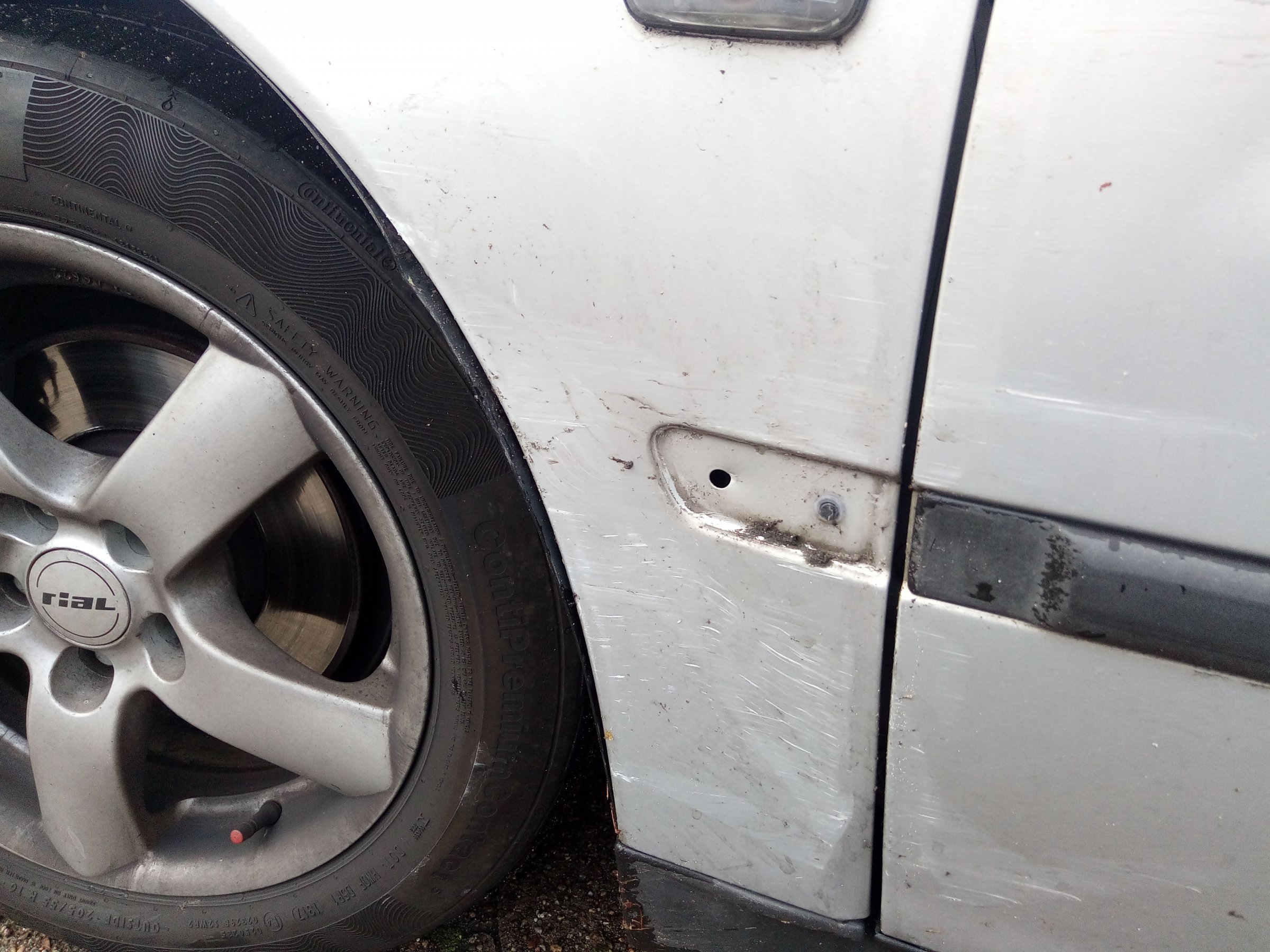

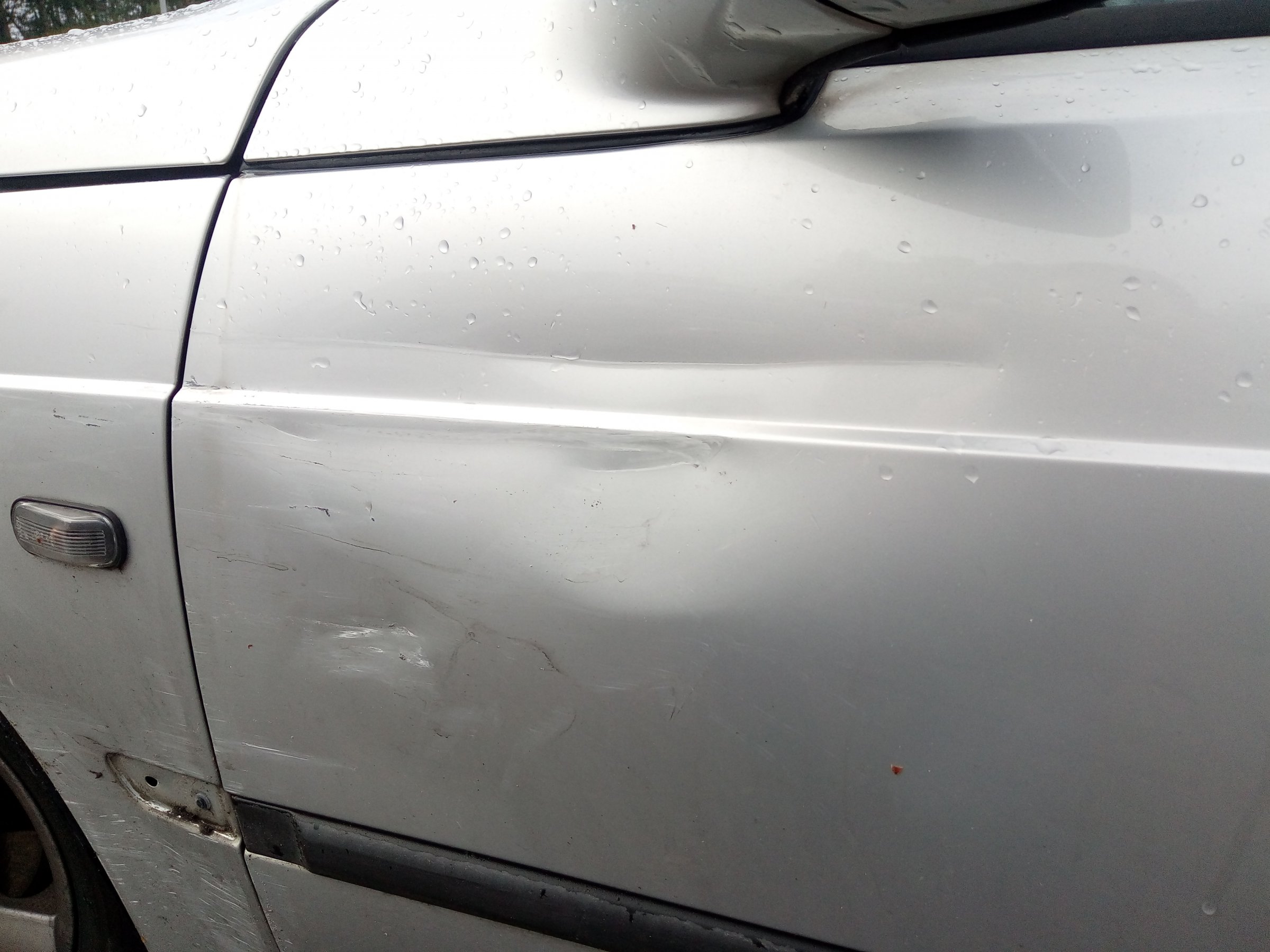

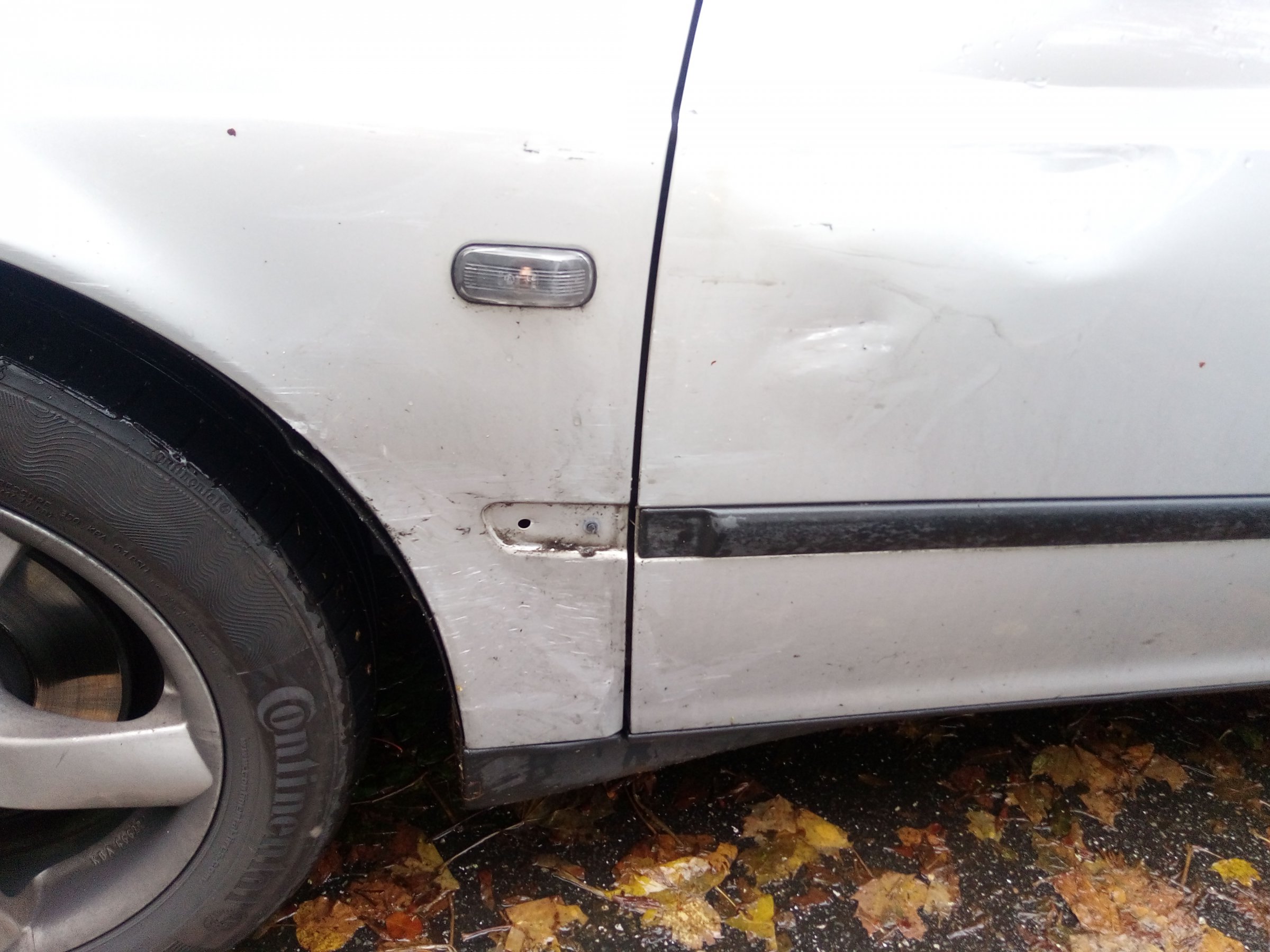

  25. Viele Beiträge und viele Arbeiten am Saab später, mehr als gehofft, aber immer noch guter Dinge, nahm mir neulich eine Verkehrsteilnehmerin die Vorfahrt. Zum Glück nur Blechschäden, aber ärgerlich. Werde mir nach Erhalt des Geldes von der gegnerischen Versicherung in Ruhe eine rostfreie Fahrertür in gleicher Farbe suchen. Den Kotflügel und in dem Zuge auch einen Hilfsrahmen zum überholen und neu einbuchsen werde ich wohl von Elferink besorgen.
