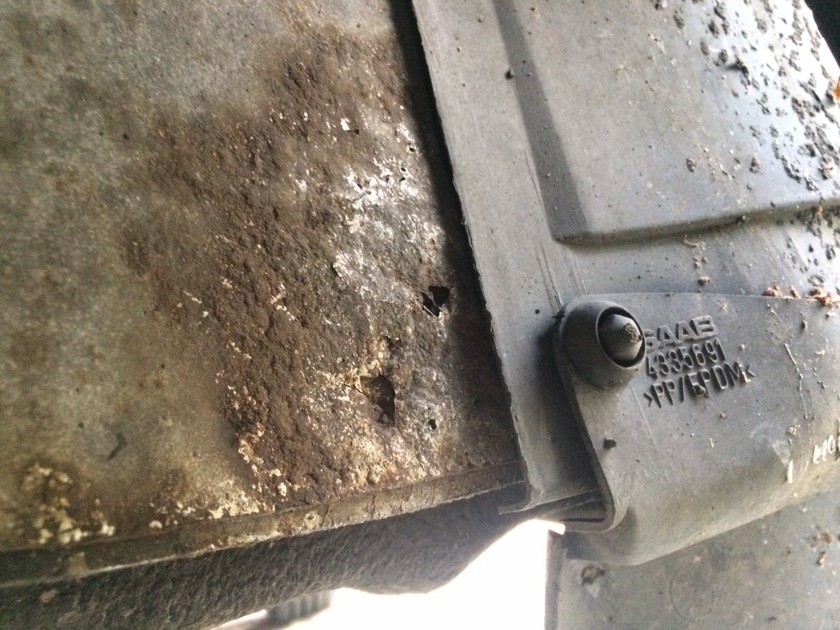

    Alles gut. Die Längsträger und die bekannt-berüchtigten Bereiche der Hinterachsaufnahmen sehen eigentlich unauffällig aus. Ich hatte den Wagen seinerzeit direkt vor dem Kauf auf einer Bühne und habe da schon gesehen dass die Schwellerenden wohl bald fällig sein werden. Nach der Überführung ging er einen Tag später mit nur geringen Mängeln durch die Hauptabnahme. Ich kann mir aber auch vorstellen dass unter den Schalen noch Überraschungen warten.

    ich ahne es schon... Ich habe den Wagen Ende letzten Jahres gekauft und wusste da schon dass in der Richtung etwas anstehen würde. Bin bloss jetzt erst dazu gekommen mal nachzuschauen wie schlimm es wirklich ist...

    Mal wieder das Rostthema. Mein 2007er Aero wird in diesem Jahr zwar kaum gefahren, aber vor einer Woche habe ich zur Bestandsaufnahme mal den linken Schweller abgenommen: Der Bereich sieht ebenfalls richtig heftig aus, im Prinzip identisch mit dem Schadensbild von Macoldie. Rechts ist es sicher ähnlich. Ich muss also auch dringend beide Seiten angehen bzw. nach einer Möglichkeit in meiner Gegend (nördliches Hannover) suchen. Gibt es zufällig die erwähnten Fotos der Arbeitsschritte? Viele Grüße Matthias

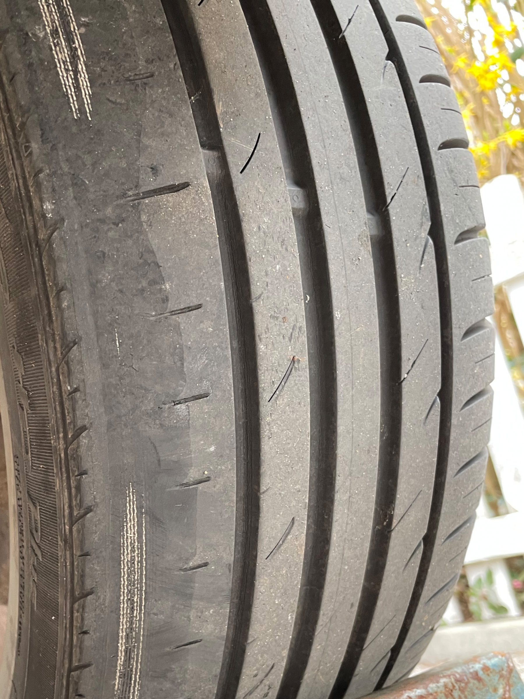

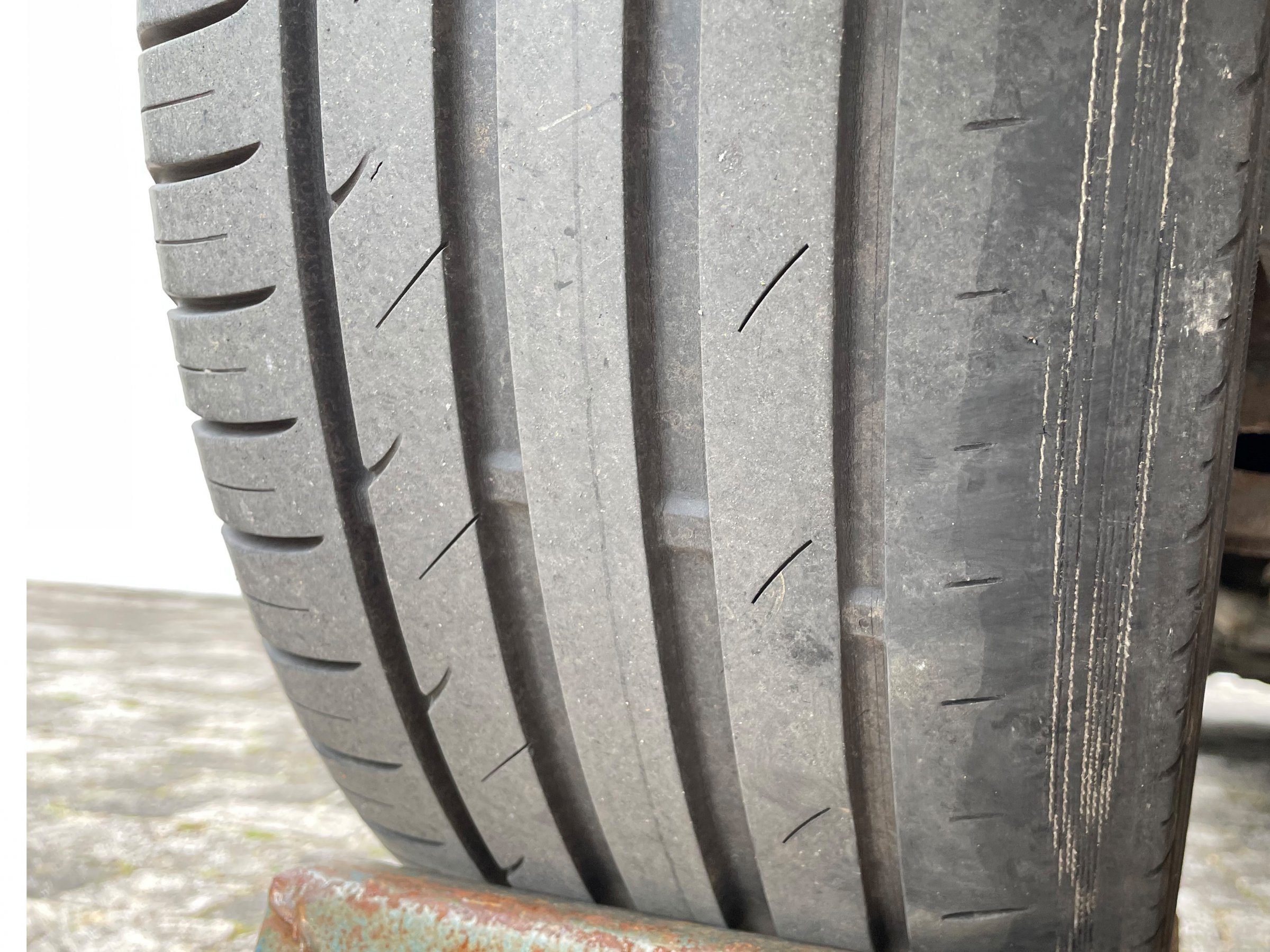

  22. Frohe Ostern und vielen Dank für Eure Gedanken zur Thematik! Ich werde mich zeitnah um einen Termin zwecks Vermessung und Behebung der Probleme kümmern. Zu den unterschiedlichen Punkten: Der Saab ist nicht tiefergelegt, hat also keine kürzeren Federn oder ein anderes Fahrwerk. Bis auf die Spurplatten hinten ist alles orginal 93-1. Er sieht von der Seite auch vollkommen „normal“ aus. Mit den Platten hinten gab es eigentlich nie Probleme. Vor zweieinhalb Jahren sind vorne neue Querlenker mit PU Buchsen reingekommen weil die alten Teile hin waren, Reifen vorne sind unauffällig. Es gab hinten keinerlei „Einschläge“ oder Bordstein/Bodenkontakte, die Achse hat zwar Rost aber ist sonst unberührt. Der Wagen wird (leider) ganzjährig gefahren. Ich habe heute noch einmal von hinten „gepeilt“ und finde dass der Sturz optisch tatsächlich leicht in eine negative Richtung geht. Zwischenzeitlich ist mir eingefallen dass vor dem letzten TÜV eine von mir daraufhin nicht mehr aufgesuchte Werkstatt beim - erfolglosen - Versuch das Handbremsseil zu erneuern hinten praktisch alles incl. beidseitiger Demontage der Radnaben zerlegt hat... Wenn ich es recht verstanden habe sollten sich unter den Naben diese Scheiben zum Ausgleich von Sturz und Spur befinden - sollten. In diese Richtung geht gerade meine Vermutung. Viele Grüße Matthias
  23. Hallo in die Runde, der Winter ist zumindest gefühlt vorbei und ich habe heute mein 931 Cabrio mal wieder auf die Rampen gefahren - eigentlich um die hörbar undichte Verbindung zwischen Endtopf und Zwischenrohr zu inspizieren. Der Wagen ist TÜV fällig und ich mache mir eine Liste. Leider liegt Einiges an und auch Rost an Hinterachse, Stabilisator und Federtellern ist mittlerweile Thema geworden. Was ich unter dem Wagen dann jedoch sehen musste hat mich einigermaßen schockiert: Die Innenkanten beider hinterer Reifen sind auf einer Breite von ca 5 cm innen bis auf das Gewebe runter und praktisch zerstört. Die Laufflächen der Hancooks sehen im Gegensatz dazu noch gut aus und von aussen ist alles komplett unauffällig. Luftdruck ist normal. Habe den Wagen zuletzt im Herbst von unten gecheckt. Ich fahre den Wagen schon über 11 Jahre und seitdem auch mit dezenten Distanzscheiben hinten (ich meine 2x15 mm), es gab damit nie Probleme. Gesamtlaufleistung mittlerweile knapp 300K Km bei immer äusserst schonender Fahrweise. Bei Reifenwechseln war immer alles gleichmässig abgefahren. Ich werde heute notfallmässig auf einen alten Winterradsatz umrüsten aber irgendwas ist da ja richtig defekt. Was kann da passiert sein, wie vorgehen? Achse raus? Stoßdämpfer? Buchsen Hinterachse fertig? Viele Grüße, frohe Ostern, Matthias
