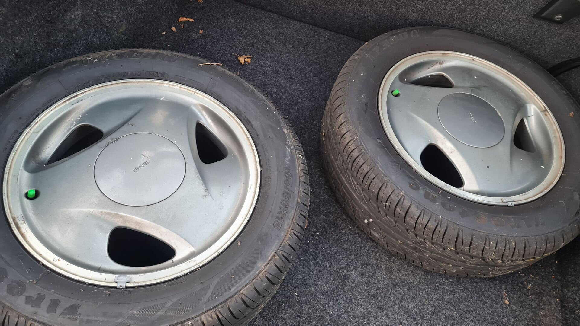

Schüssler Borbert A Felge in 17 Zoll macht Probleme beim 900 Cabrio
...das Gutachten für die BORBET Typ A habe ich gefunden - ist allerdings für den 9000, weitere Felgen, BORBET Typ B und BBS RS, sind mit im Gutachten enthalten (das Gutachten kann gerne verschoben werden) ...Schlüssel für die Felgendeckel habe ich eventuell auch noch - checke ich nächste Woche! Schüssler Gutachten.pdf
...mit 'nem Hammer und Dorn/Körner geöffnet - ein Könner bekommt die Schraube so auf. Die Felge war meines Wissens nicht exclusiv - Schüssler hat halt die Eintragung und das Gutachten machen lassen.

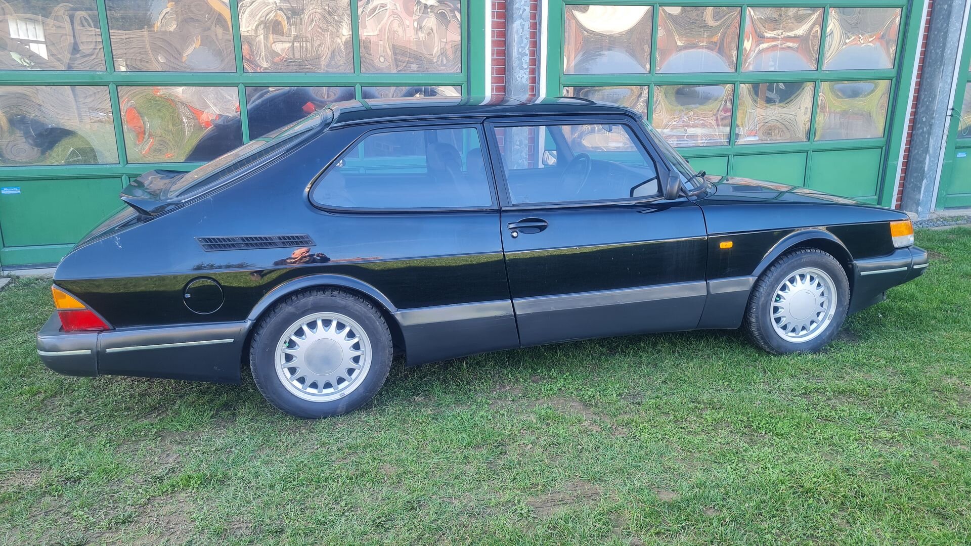

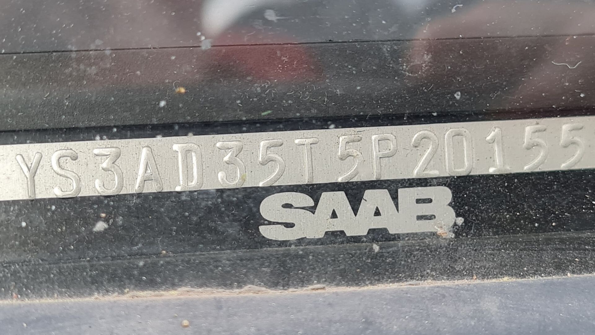

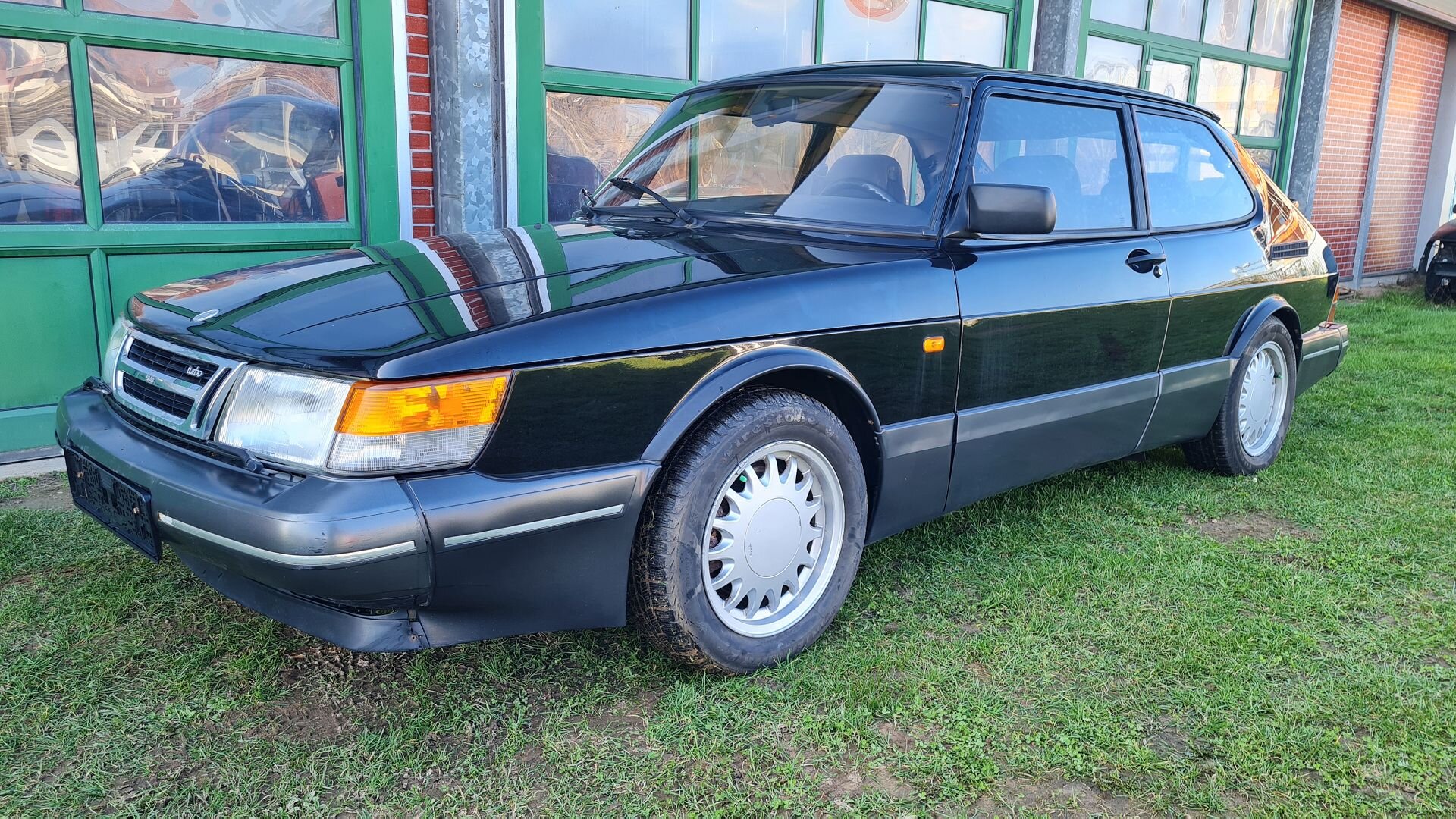

ich hänge mich mal hier dran: ich habe einen Last Run und denke, das es die Auftrags-Nummer 125 von 204 für Europa produzierten Run Out Modellen laut der französischen Liste ist, 50 sind deutsche Last Run, Produktionsdatum 07.02.93, EZ/Lieferdatum/Garantieregistrierung 07.05.1993 VIN: YS3AD35T5P20155.. Schlüsselnr.: 9116-337 deutsche Auslieferung, alles original, optisch okay, steht seit 2013 - und braucht viel Arbeit (Anrostungen Vorderwagen und Achsen, Bremsen/Leitungen/Reifen) Plakette hat er keine, die Ausstattung passt: schwarz, Buffalo-Zegna-Ausstattung, eSSD, Airbag, graue Gurkenhobel, rote Box, 010-Zündverteiler, 132KW, gibt es eine Liste der VIN-Nummern für die 50 deutschen Run Out Modelle "Last Run"? kann das eventuell jemand bestätigen, ob das so ein Auto ist? Vorab herzlichen Dank!GJE folgt nun saab-since-1988SaabVT900 folgt nun saab-since-1988FFM90 folgt nun saab-since-1988Päronhalva folgt nun saab-since-1988SaabMaddin folgt nun saab-since-1988selmir folgt nun saab-since-1988Jannsi79 folgt nun saab-since-1988- Fehler in der dritten Bremsleuchte im Piktogramm angezeigt?

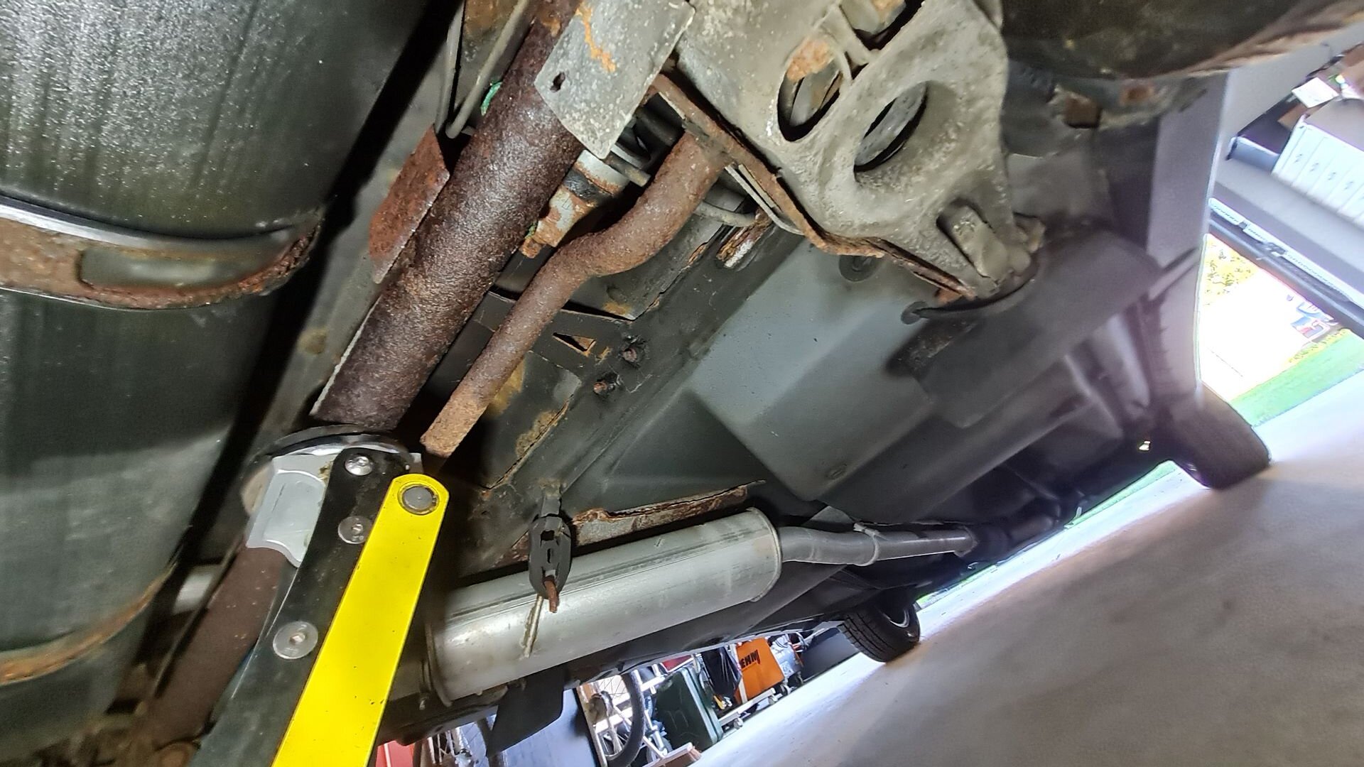

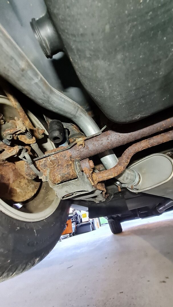

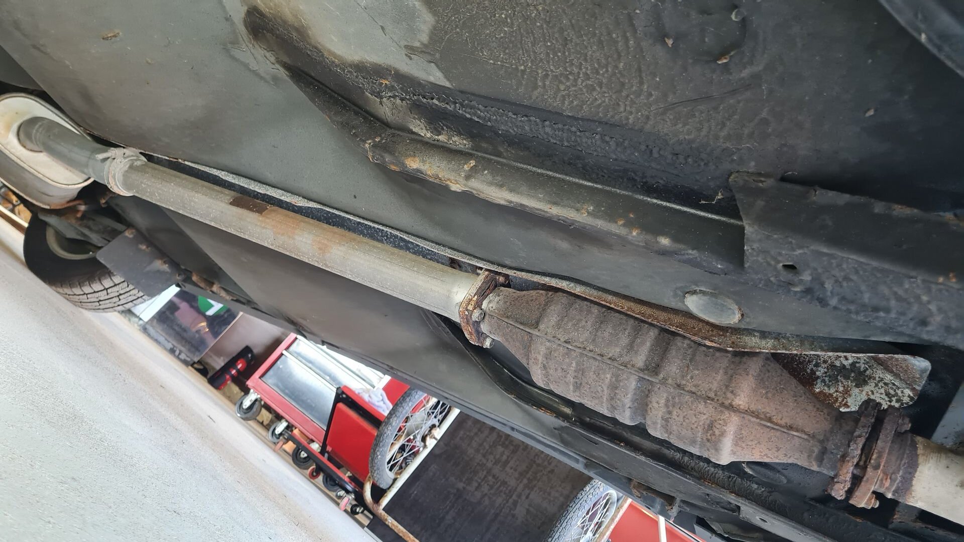

zu #12 und zu #18: sorry, ich habe nicht erwähnt, das mein Aero 300Tkm gelaufen ist und mich leider ein Motorschaden ereilt hat. Pleuellagerschaden (massiv mit Kurbelwellenschaden) und den fälligen Tüv hatte ich vor mir her geschoben, also überzogen. 2,3 Turbo Motoren habe ich noch 2 Stück - das war nicht das Problem! Den Radkasten hinten links hatte ich letztes Jahr schon instandgesetzt/geschweißt. Für das Radhaus hinten rechts muss der Tank und die Hinterachse raus, die wollte ich dann gleich noch strahlen/pulvern/neu buchsen. Dazu noch das Bilsteinfahrwerk mit H&R Federn einbauen (original Aero-Feder vorn links ist vor kurzem gebrochen - das hatte ich auch noch nicht!) - und noch Stahlflexbremsleitungen verbauen (wegen den ollen Gummileitungen hat der Tüv das letzte Mal schon gemault) Vor Reparaturbeginn habe ich noch festgestellt, das die vorderen Wagenheberaufnahmen auch etwas morsch sind und die vorne rechts sich schon leicht nach oben Richtung Fußraum drückt. Ich werde dieses Jahr 65 (fühle mich aber nicht so ;-) ...und hab doch keine Lust mehr auf so ein großes, eigenes Projekt. Da ich nochmal ein sportlicheres Auto oder einen V8 fahren möchte, ist der Entschluss gefallen, den Aero in Teilen zu verkaufen. Das mal zur Info für alle, die es nicht verstehen können, das so ein Auto nach Neulackierung vor 4 Jahren (wegen einem kleinen Unfall hinten rechts) nun doch geschlachtet wird. Es kam einfach zu viel zusammen. ...ich habe auch getrauert um das Auto. Ich hatte ihn 14 Jahre (in 11.2010 gekauft für 3.500,-) Aber wenn ich mal fahren will, ist noch der 9000-CS-Anni mit Tuning, Bilstein, H&R, 17" und Aero-Sitzen von meinem Sohn da. Der macht richtig Freude - und ist kein Rentnerauto!- Bezugsquelle für Kotflügel "neu" gesucht
