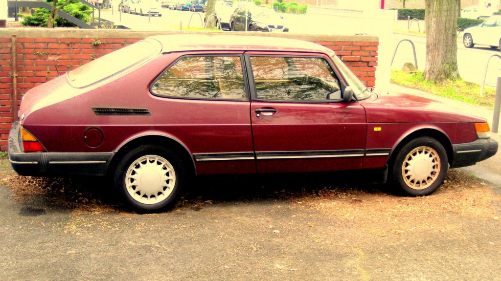

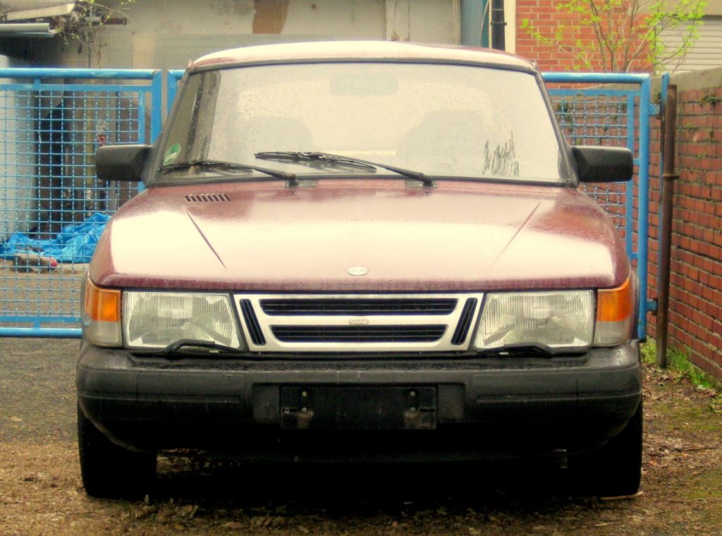

  18. Guten morgen, aha jetzt hab ich alles gerafft. die Ansage "ab in die Presse" war das Zitat vom Meister, der sagte das, wäre niemals von mir gekommen, weg damit will nicht mehr sehenund krieg noch einen 100-ter, sagte er, dann hab ich eben zugegriffen, das Auto ist kult ganz eifach. Sieht nicht so aus , aber ist fast 5m lang, 4870mm steht im Schein.GAnz schön lang. Hab ein Platz in Mainz für paar meiner Lieblinge gefunden, für einen euro am Tag. jetzt hab ich von jeder Sorte einen was fehlt ist ein 95, V6 3.0 Zugelassen sind 1. 95 ecopower 2.0t 2. 93 ecopower 2.0t coupe 3. 902 talladega 2.3 4. 93 TiD 2.2 (im Ausland) Nicht zugelassen 5. 9000CSE 2.3 6. 901 2.0 coupe . ich hoffe es gibt hier gleichgesinnte, die meisten in meinem Umfeld meinem ich hätt eine macke. Wären das alles sternautos, blauweisse, oder ringeautos wären sie für mich nicht bezahlbar.soweit . . schöne woche und gruss marjan
  19. Ja, jetzt versteh ich es ganz. du hattest offenbar wegen dem roten kontakt mit dem Meister. Das mit kontakthalten ist schwierig, mal mehr mal weniger. und das mit dem "weg in die presse", stimmt auch, denn der tenor war " ich krieg vom presser 100 euro für alteisen", direkt in die preisse ohne zerlegen usw. da mir der rote gefallen hatte und ich noch nie diese sorte hattte, sagte ich eben dann geb ich die 50-zig und zünde ihn nur, ich fahr ihn weg. das ist die vor geschichte. die ausstattung ist gut im innen, nicht verkommen, auch kein besonderer rost, etwas an unterkante fahrertür. er hat kein schiebedach, auch keine klimaanlage, dieser multihebel links funktioniert beim fernlicht nicht, sonst läuft der motor rund, einfach nix, alles klar. Habe viele Vorschläge bekommen, und in der tat ich würde nie und nimmer so ein hübsches stück wegen paar plastikg teile zur verwerter schicken. . was bedeutet SGE - Saab genau? dort am hof stand ein 901 turbo coupe, voll mit teilen usw, gehörte aber einem der zwei cabrios turbo 901 besitzt, ist aber nicht mehr da. das einhzige von der saab ecke ist ein ecopower CS 2.0L mit frontschaden, keine grosse sache, paar lichter, maske, haube usw, noch da. der Meister hat selbst noch 2 cabrios 901, top wie neu, von oben bis unten überholt. . wenn du was wissen möchtest , schreib mal wieder, dankae und gruss, marjan
  20. Hallo Rudel, wusste nicht dass die Farbe "Edelstein-Namen" trägt. Sehr schön. Ich habe ihn genommen weil der Inhaber oder der Meister ihn in die Presse schicken wollte. Dort war ich mehr oder weniger dauernd Kunden , seit etwa 1999. Seit diesem Jahr fahre ich nur Saab und nix anderes. OB der Mann das Gewerbe, samt Ausstattung und Ausrüstung, wie Hebebühnen, Werkzeuge, zum Teil Spezial Saab, weiss ich nicht. Ob er wieder kommt weiss ich auch nicht. Vor 10 J war er ernsthaft krank, das scheint wieder im Vordergrund zu stehen. Auf jeden Fall telefonisch nicht zu erreichen. . ich versteh deinen letzten Satz nicht ganz, dieser rote Saab war von einem KUnden der wohl keinen Bock mehr hatte, aber der Meister war sehr begabt von den älteren ab 1985 bis heute, regelmäßig und dauernd. Offfenbar kann man auch nicht richtig Geld mehr verdienen, zumindest nicht ausreichend. Falls dich eine Werkstatt in Frankfurt interessiert sag bescheid, ich werfe ein Auge drauf. Aber ein Bastler, der mal einen Saab nun mal repariert, ist er nicht, der ist schon ein Profi, was hier genau geschehen ist, ist offen, ich denke Stress oder andere Probleme usw., ich nehme es nicht übel da wir uns lange kennen, habe bei ihm im Laufe der Jahre 6-7 Saab gekauft und noch zuletzt, meinen 9.5-er repariert und am 9.3 den turbo getauscht. . der rote muss da weg, deshalb versuch mal mit metallschellne die sache zu befestigen, wenns nicht klappt dann weg. in der selben strasse habe ich auch meinen alten knochen CS 2.3L stehen und seite gestern klebt ein roter Zettel von der STadt drauf. also muss ich morgen Tageszulassung holen und ihn wegbringen. dann kriegt der rote coupe die Schilder drauf und ich nehme ihn an die Anh.-kupplung und fahr nach Wiesbaden in sicheren hafen. Danke an alle und schönen Wochenrest

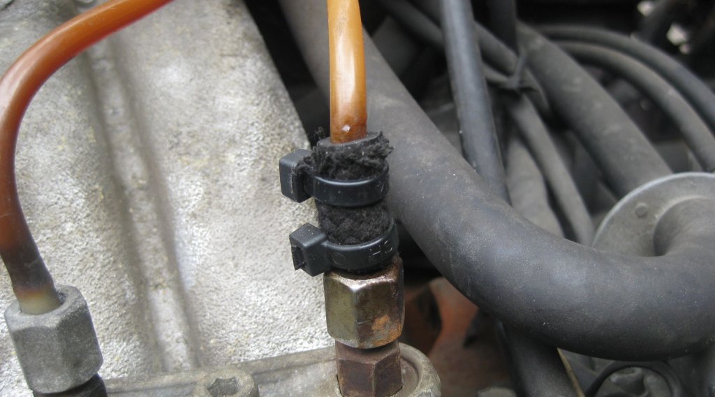

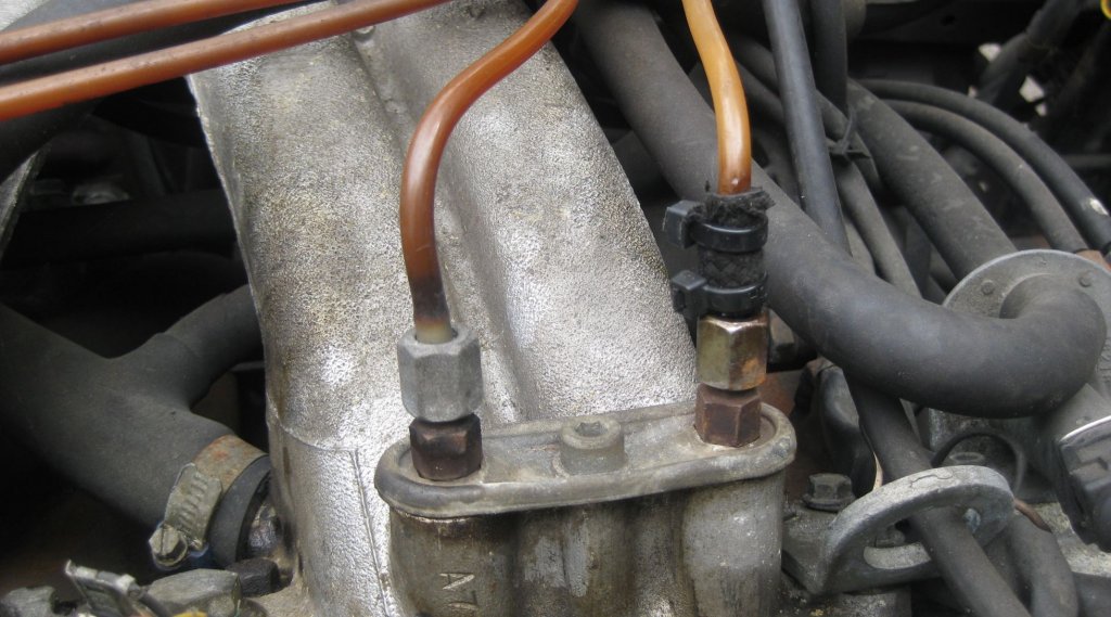

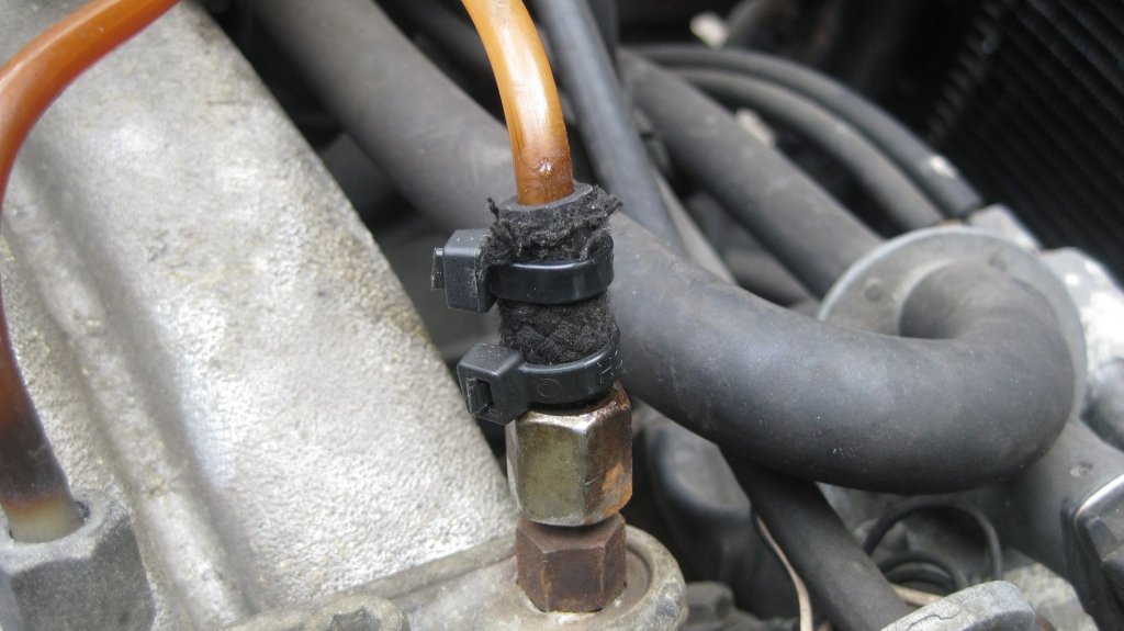

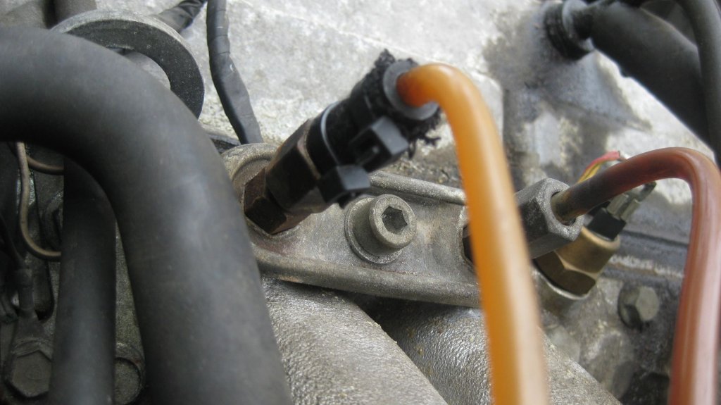

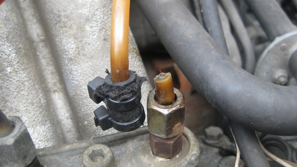

  21. [ATTACH]71228.vB[/ATTACH][ATTACH]71229.vB[/ATTACH] Ja, ein Meister, mit 25-30 Jahre Saab-Erfahrung. Das Auto wurde mir praktisch geschenkt, er gibt wohl vorläufig sein Gewerbe, wahrscheinlich wegen gesundheitlichen Problemen auf. Nach dem ich den roten angelassen habe, (mit geschlossener Haube) und so paar Minuten ums Auto gelaufen, habe ich Benzingeruch wahrgenommen. Ausgemacht, Haube auf und am Z-Kopf eine Pfütze Benzin, das runter tropfte, gesichtet. Un der heisse Auspuf liegt ja gerade gegenüber. Lass den abschleppen
  22. War eben am Patienten und hab paar Bilder geschossen, dieser Zustand ist mir überhaupt nicht aufgefallen, bis ich Benzin gerochen hatte. Der Obermeisterhat sich hier was geleistet, Mensch der 30 Jahre nur Saab machte. wahnsinn. die untere Schraube, dh keine der 4 Stück, schraubt zu, sondern drehen sich "unendlich". Die obere, wo die Leitung steckt, die greift.[ATTACH]71220.vB[/ATTACH][ATTACH]71221.vB[/ATTACH][ATTACH]71222.vB[/ATTACH][ATTACH]71223.vB[/ATTACH][ATTACH]71224.vB[/ATTACH]
  23. Danke an alle und schönen Feiertag. Ich mach das so, ersetzen und schluß mach auch keine Experimente mit Benzin.
  24. Hallo Erik, hatte heute einen anstrengenden Tag, aber meinee das deine Fotos exakt das sind was ich sagen wollte. Inzwischen habe ich mit meine Schraber gesprochen, er sagte die Leitung selbst wäre gebrochen und er hatte sie mit ener Doppelschelle und einem Zwischenstück angeblich repariert. Wohl keine Lust oder Zeit gehabt. Aber morgen, mach ich das, wenn tatsächlich die Leitng geplatzt oder geborsten ist, muss ich sie flicken irgendwie, vielleicht mit einem Schrumpfschlauch versuchen. Vielen Dank für Mühe, ich versuche die anderen "wackeligen" Muttern und Übermuttern festziehen. Berichte morgen. Beim Starten arbeitete der Motor auf ca 3 Zylinder, wahrscheinlich von nicht genügend Benzinversorgung durch die Leckage. Welchen 900... besitzt du.
