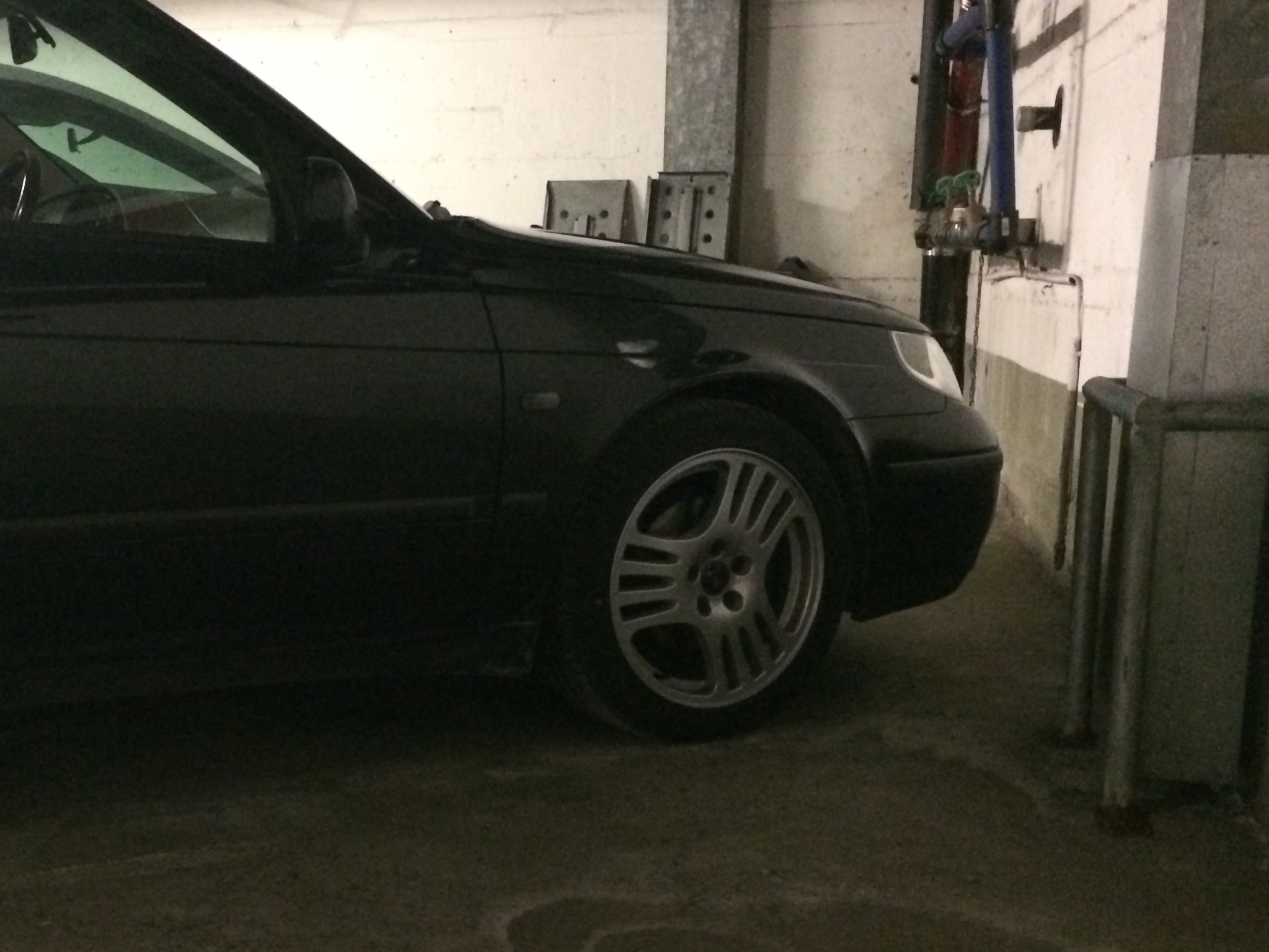

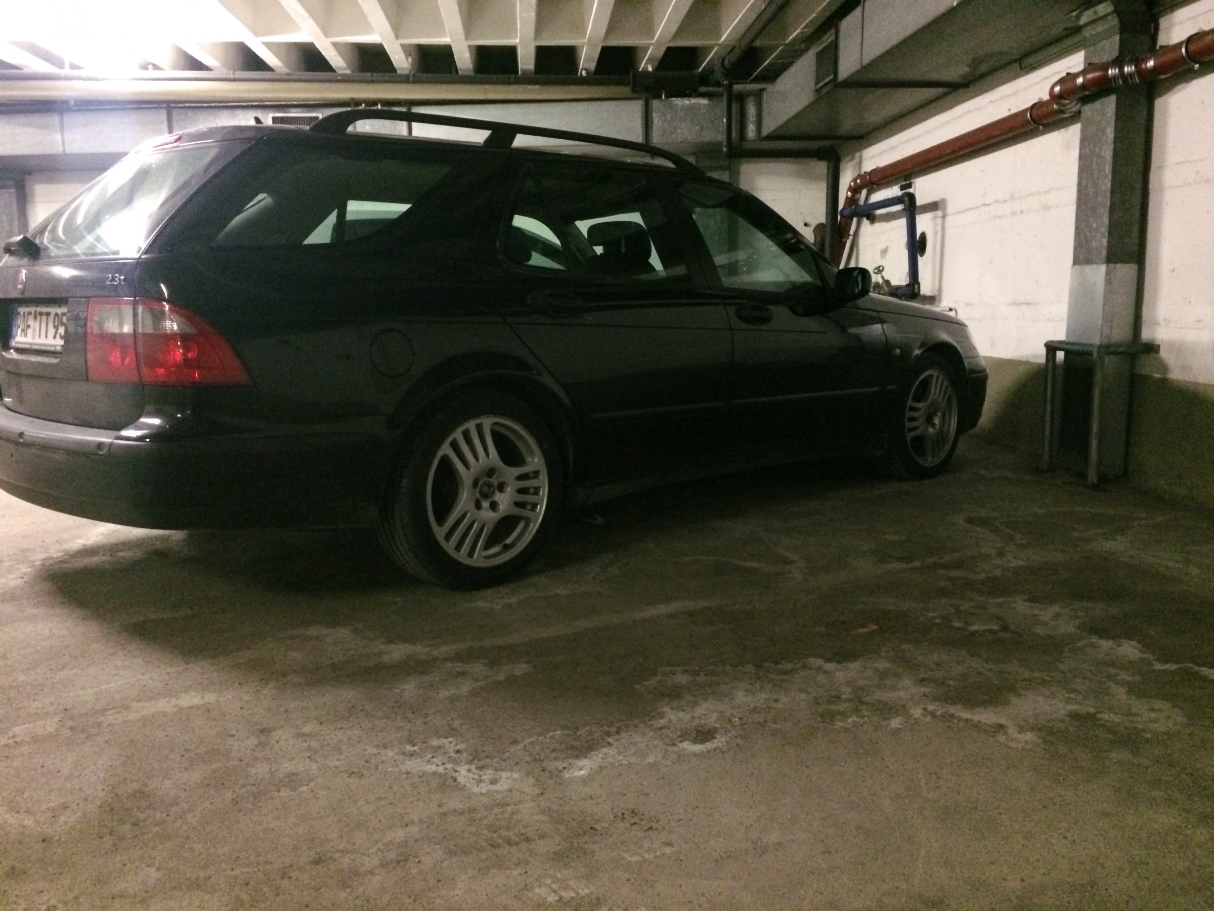

    Hallo Kollegen, also hier mal ein paar Bilder meines Saab 9-5 Baujahr 2002, habe ihn mal ordentlich geputzt und 4-Stunden die Felgen gereinigt. Ich bin auch sehr glücklich über die Nexen-N-Fera in 225/45/17 für 48,– Euro das Stück, haben gute Testergebnisse und ich konnte bisher keine Nachteile feststellen ;-) Viel Spaß René

  11. Hallo, wollte mal ein Bild meines 9-5er BJ. 2002 mit jetzt 218.000 Kilometern und den neuen gebrauchten 17" Alus zeigen. Ich finds total schick, steht ihm und vor allem sind ja original. Jetzt mit ganz frischen Gummis, mal als Experiment mit 225/45 R17 Nexen N Fera Pneus drauf. Ja, kein Riesen Markenhersteller, aber nach guten Textberichten und nur 50,– je Stück mal eine Erfahrung wert. :-) Ein paar Bilder folgen noch, sobald er frisch aufpoliert ist.
