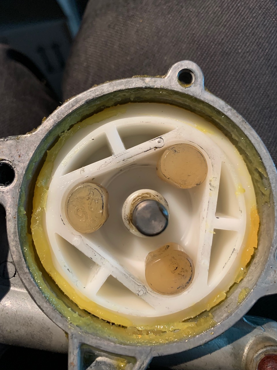

    Hallo patapaya, ja, das hatte ich gesehen, aber da ging es um den Bruch dieser Stossdämpfer und in der Folge Leerlauf des Motors. Meine Theorie ist, die Stossdämpfer sind verformt und blockieren dadurch die Schnecke. Bleibt die Frage 1. Sind die wirklich ursprünglich rund und 2. lt. KB gibt es Ersatz, nur wo? Ist jetzt nicht mehr dringend, der neue Motor ist drin und funktioniert und das Auto macht schon wieder andere Probleme. Viele Grüsse Robert

    Das mit den Ohren hatte ich schon zur Kenntnis genommen und werde das umsetzen, wenn Auto und Tech2 wieder am gleichen Ort sind. Habe mir jetzt noch mal den alten ausgebauten Motor für den 5. Spriegel angeschaut: Ritzel und Zahnstangen sind ok, aber das Ritzel lässt sich relativ weit auf der Achse hin und her bewegen, weil die Stossdämpfer ansscheinend verschlissen sind - ich gehe mal davon aus, dass diese Teile mal rund waren. Ich stelle mir vor, die Dinger sind zu weich geworden, dann läuft das Ritzel dagegen und die werden dann so zusammengedückt, dass die Blockade entsteht
