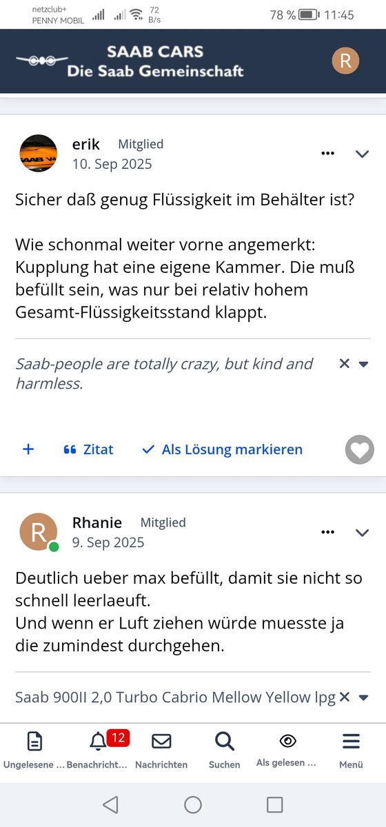

  1. Den Spaß hatte ich wg. der hydr. Kupplung schon mehrmals. Sicherungträger ausklipsen, unten ist 1 oder 2? Schrauben siehste dann, hinten an der Spritzwand aushängen. Am schwierigsten ist beim Zusammenbau die Gummidichtung mit dem Kabelbaum reinzubekommen, Hier hilft -wie so oft wenn was wo reinsoll- Vaseline.

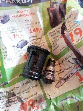

  6. eine habe ich mal wieder hingekriegt, die hat verm. jemand schief abgezogen, 2 Zündkerzenstecker gebrochen (Riss) mit Epoxy geklebt, danach bei mir ausprobiert, lief. (keine Langzeiterfahrung) die fliegt jetzt bei mir irgendwo in der Scheune rum (ja, schon klar da hilft sie viel im Notfall, aber nachdem die über ein Jahr im Kofferraum lag dacht ich mir die ist im Weg.) Keine Ahnung wie häufig dieser Fehler ist oder ausgelutschte Kerzenkontakte. >Die Verbrennungssignale über die DI sagen der Trionic, wann welcher der beiden im OT befindlichen Zylinder im Zündungs-OT ist. So, wie es sonst der NWS tut. Da brennt es ja schon lange, steh grad auf dem Schlauch wie das funktioniert. Beim nächsten mal wenn der Zyl. wieder vorbeikommt bisserl Später / Früher zünden?
  7. Nockenwellenlage? Wie kann man sich das Vorstellen? Verbrennungserkennung kann ich mir noch über den Widerstand des Luftgemisches vorstellen. BTW: suche immer noch eine defekte Zündkassette mit Fehlerbeschreibung zum sezieren. Irgendwann werden wir die Dinger reparieren müssen. Oder hat schon jemand zerlegt? Erfahrungen?

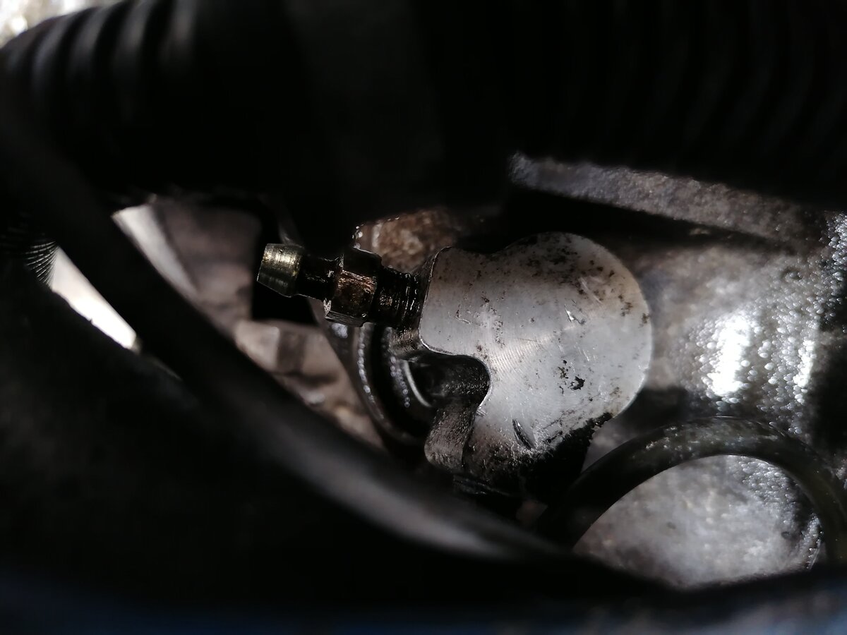

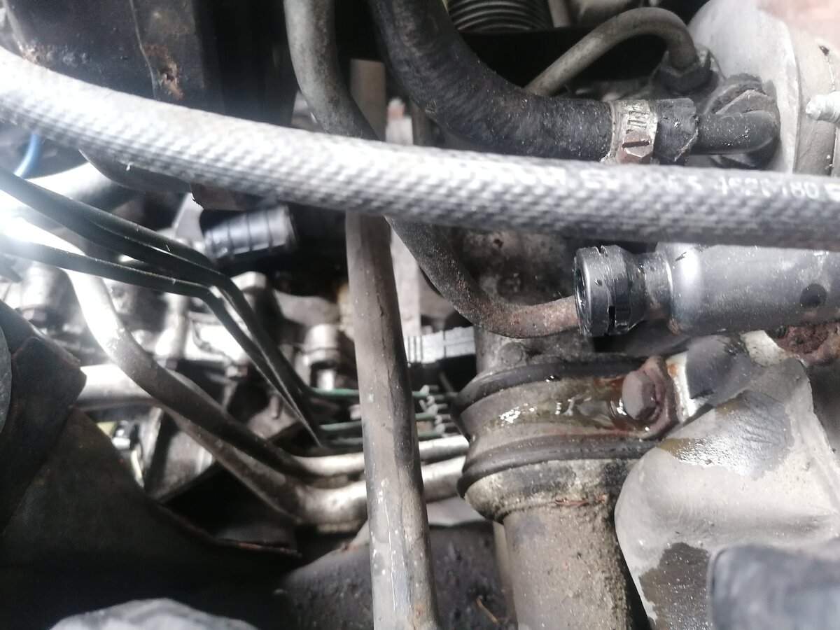

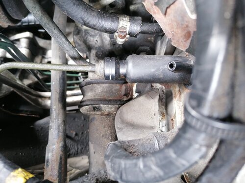

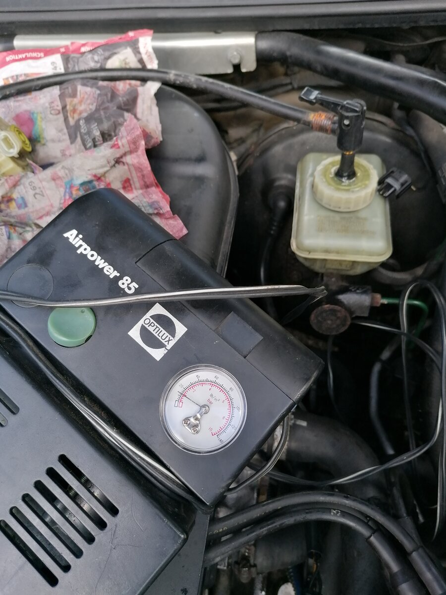

  8. Hatte ich auchmal, hat sich nach Neubefüllen selbst repariert,ist ein Ventil am Eingang das sich verklemmt, such mal nach mir und Servo. Verölte Schläuche, Riemen tauschen Wichtig! (hab ich auch vernachlässigt, doofe Idee) BTW: wenn er wieder tut, heb ihn hinten an, da wird vorne noch einiges rauslaufen, sonst markiert er dir das Habitat wo du es nicht brauchen kannst.
  9. Die Leitung ist als "besser als nichts" zu verstehen. Den Geber lass ich erstmal noch, nachdem der Siff raus ist benimmt er sich eigentlich. wenn er wirklich aufgequollen ist kann ich den immer noch danach wechseln, ist ja keine Show im Vergleich zum Nehmer.
  10. Was war denn bei Bremse und Dach anders? Die Leitung die ich gefunden habe würde m. M. Auch passen, für den Fall das man die mit Wendel mal nicht mehr bekommt, oder hat die Wendel irgendeinen Grund? Bewegung oder Schwingungen ist ja eher nicht drauf.
