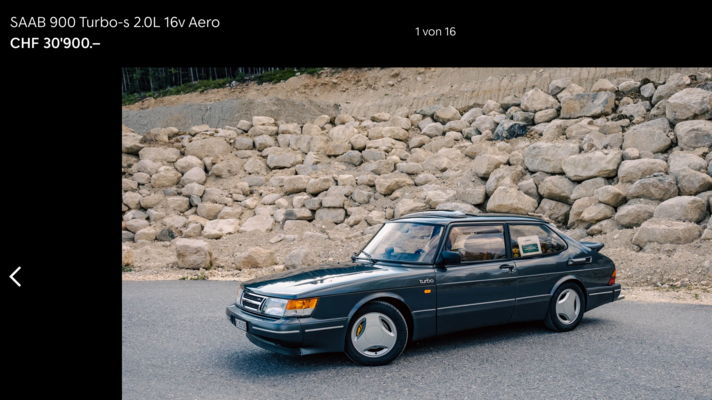

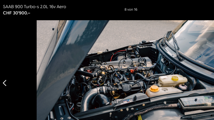

Meine Anmerkungen zu dem Schweizer Turbo, der ist sicher mit extrem viel Aufwand hergerichtet worden, aber bei dem Preis muss sich der Verkäufer auch um die Details passend zum BJ kümmern und tiefer gehende Fragen hierzu gefallen lassen.
  • Gab es 1988 schon die Lucas?
  • Sollte der als Turbo nicht das hydraulische Motorlager vorne haben?
  • Wie wird denn der Ladedruck geregelt? Ich sehe weder das APC-Ventil noch die Box, noch den Kabelbaum?
  • Deckel am Plus-Verteiler rechts fehlt, der sollte bei dem Preis schon auch neu sein
  • Alles schön gold chromatiert, nur der Halter des Benzindruckreglers nicht
  • Kühlerträger gehört in dem BJ schwarz und nicht Wagenfarbe
  • Motorhaubenhalter gehören ebenfalls schwarz und nicht gold
  • Auspuffanlage hat mir zu viele Schellen und Reparaturverbinder
  • Schalldämpfer und Kat ohne irgendeine Nummer oder Herstellerhinweis

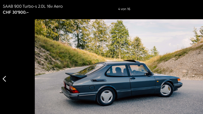

  • Doppelrohr scheint zu lange zu sein (Bild 2)
  • Schweinwerferreinigung fehlt
  • Kühlflüssigkeit falsch Farbe, ist aber sicher herstellerabhängig
  • Und dann die Abdrücke der Hebebühnenaufnahmen an den Längsträgern
  • DO88-Ladeluftkühler ist zwar schön, aber jedesmal wenn man an den Verteiler muss das Druckrohr ausbauen ist für mich ein Grund den nicht zu verbauen

Ja da sind schon einige Unstimmigkeiten…
Lucas erst ab M90 und dann eine CU14 mit Grünen Einspritzventilen , ab M91 CU14.1 mit Orangenen Düsen
Mit dem Motorlager haste recht , wird aber gerne aufgrund von Haltbarkeit auf das Gummilager umgebaut oder wahlweise ist die Kiste einfach aus Resten zusammengewürfelt (meine Vermutung)
APC haben die scheinbar einfach weggelassen 😄 ist ja auch nen stopfen auf dem Rohr zum Turbolader…
Alles andere von dir beschriebene sind halt Kleinigkeiten die sich summieren…. Eine dem Preis entsprechende Restauration sieht in meinen Augen anders aus, die Sache mit dem LLK ist ganz klar eine Verbesserung aber es ist halt nicht Original. Da muss man halt wissen was man möchte.

Haben wegen des do88-Kühlers wahrscheinlich Grundladedruck fix auf 0,7bar+ eingestellt
Die aber bei einen Preis von 95.000€:eek::eek::eek: (ca. das 3,5-fache vom Neupreis) m. M. nicht sein dürfen, da erwarte ich 120% Originalität. Und Bilder vom Innenraum gibt es gar nicht.
Ja denke ich auch. Kann man aber nicht bringen je nach Kraftstoffqualität fängt das Ding an zu Klopfen und das war’s dann mit dem Motor 🥲

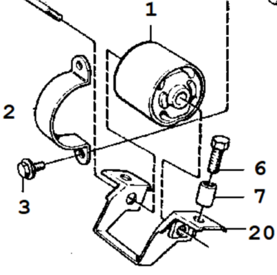

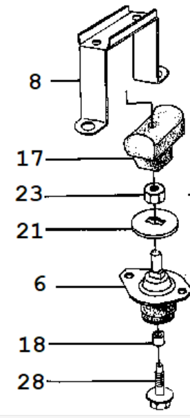

Sieht mir auf dem Bild mit der senkrechten Zentralschraube aber sehr danach aus. Fehlt nur oben der Bügel
Das Sauger-/LPT-Gummilager ist doch am Getriebe völlig anders (mit einem Bügel) befestigt und hat zur Karosse hin einem Bolzen quer.
Oder was sehe ich da gerade falsch?
Anhang anzeigen 280660 Anhang anzeigen 280661
Haste recht da fehlt nur der Bügel für oben drauf, ich hab’s mir nicht genauer angeguckt 🫨🤣
