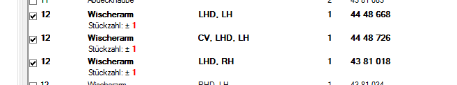

Veröffentlicht 1. Mai1. Mai 900 Cabrio SE Turbo 1996 linksgelenkt Wertes Forum, ich hatte mir vorgenommen, den linken Wischerarm zu ersetzen, weil der linke Wischer rubbelt. Die Blätter sind relativ neu (kein halbes Jahr / 15.000 km) und der linke hatte schon bald angefangen zu rubbeln, vor allem bei höheren Geschwindigkeiten. Ich finde bei Sandix: 4381018 rechts link 4448668 links link und bei Schwedenteile genau umgekehrt link 4381018 links 4448668 rechts Laut Mail-Auskunft von Skandix sind die beiden Wischerarme unterschiedlich lang. Und der linke ist eben nicht mehr lieferbar. An meinem Auto sind Wischerarme, die nach meiner (Zollstock)messung gleich lang sind: insgesamt ca. 44 cm. Wie lang die Arme sein sollten, habe ich online bislang nirgends gefunden. Auch nicht, ob es Unterschiede Cabrio vs. Limousine gibt. Meine Fragen: Wer liegt mit seinen Teilenummern richtig - Sandix oder Schwedenteile? Wie lang sollten die Arme links und rechts sein? D.h., welcher von meinen beiden gleich langen Wischerarmen ist richtig? Gibt es Nicht-Saab-Alternativen für den neu nicht mehr lieferbaren linken Arm? Ansonsten würde ich diversen Tipps im Forum (Gelenke fetten, andere Blätter etc.) auch noch nachgehen. Allerbesten Dank im Voraus für hilfreiche Infos und viele Grüße, Florian

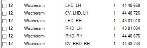

1. Mai1. Mai (...) Wer liegt mit seinen Teilenummern richtig (...) Such mal nach „EPC“ (Electronic Parts Catalogue). Ist nicht nur für diese Frage hilfreich. Darin steht: Ist also noch schlimmer, das CV hat eigene Nummern … Aber wenn es „nur“ um das Rubbeln geht, hebe mal den Wischerarm leicht an und kontrolliere, ob das Gummi genau senkrecht auf die Scheibe trifft. Nur dann kann es sich bei der Drehrichtungsumkehr wie gewünscht umlegen (und wird nicht wie ein Messer über die Scheibe geschoben). Falls nicht, verdrehe den Arm entsprechend (z.B. mit Wasserpumpenzange). Manchmal hat das Erfolg.
1. Mai1. Mai Das EPC antwortet auf deine Fragen, dass es nur der linke Wischerarm beim CV anders ist: Allerdings sehe ich keinen Gund, den zu ersetzten, nur weil die Blätter rubbeln. Erstmal prüfen, ob es neue oder ein anderes Fabrikat auch tun, dann die Stellung des Armes prüfen und ggf. vorsichtig richten, bis das Rubbeln verschwindet.
