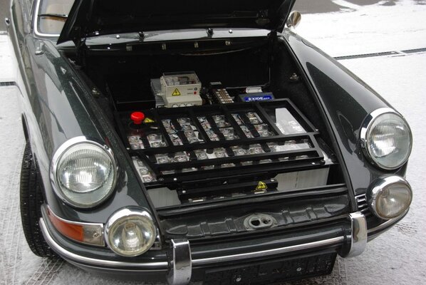

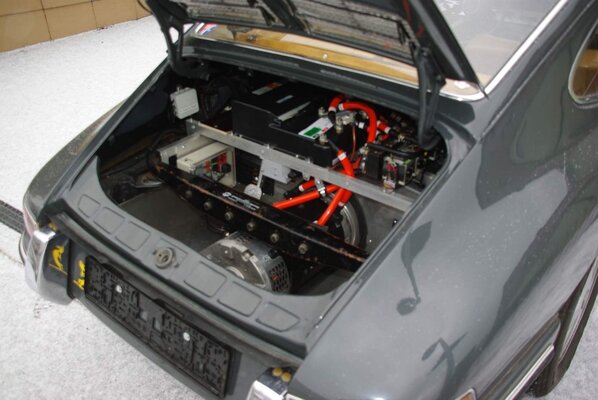

@Rene:
Mit dem Umweltaspekt hast Du sicherlich recht.
In diesem Fall war aber die technische Umsetzung das eigentlich Reizvolle und Ausschlaggebende.
Beim Grauen ist außer einigen Befestigungslöchern und Kabeldurchgängen nichts am Auto verändert worden. Es ließe sich also jederzeit wieder in den Originalzustand zurückschrauben.

Der Silberne ist bereits Mitte der `90er umgebaut worden. Ich hatte mal Gelegenheit in dem Wagen kurz mitzufahren und konnte nichts von einem Flurförderfahrzeug feststellen. Was spricht dagegen bewährte und erprobte Komponenten zu verwenden?
Ich habe meinen Saab damals nicht gekauft, weil er eine so tolle Maschine hat, sondern weil er eine so urige Form hatte. Mit keinem anderen Auto zu verwechseln. Auch Sicherheitsaspekte spielten eine Rolle, meine Jungs waren noch klein. Wer hatte damals schon 4 Scheibenbremsen, Seitenaufprallschutz etc. Wenn ich den Wagen jetzt evtl. auf Elektromotor umbaue, bleib ich doch so zu sagen in der Saab-Tradition, die mit 2-Taktern (DKW) angefangen haben und über Fordmotoren, eigenen 4-Zylindern, Turbomotoren schließlich auch schon mit dem elektrischen Antrieb geliebäugelt haben. Egal welches Motorenkonzept meinen Oldi vorwärts treibt, es wird immer ein Saab bleiben; urig, unverwechselbar und sympathisch.
Harald
...ich hatte mal Gelegenheit in dem Wagen kurz mitzufahren und konnte nichts von einem Flurförderfahrzeug feststellen. Was spricht dagegen bewährte und erprobte Komponenten zu verwenden?
Gleichstrommotor und Bleiakku. Typische Flurfördertechnik, Bremsenergierückgewinnung nicht oder nur eingeschränkt machbar (max. Ladestrom der Akkus). Gesamtwirkungsgrad daher unterhalb von modernen Verbrennern.
Es spricht überhaupt nichts dagegen, bewährte Komponenten zu verwenden. ZB einen 5.7L Industrie V8 Motor von GM mit einem Vierfachvergaser. Wirkungsgrad ähnlich.
Interessant sind Umbauten wie anfangs mal in diesem Thread gezeigt mit Synchronmaschinen und Li-Akkus. Aber wen interessiert schon die Technik - daher ist das auch im Stammtisch versackt.
Der 912er ist ja in der Szene bekannt. Der ist gut gemacht und was anderes gabs damals auch nicht. Nur heute gibts auch schon besseres von der Stange.
@Kuchen: Da liegst du nicht ganz richtig, beide Fahrzeuge laufen mit LiFePo-Akkus und sind selbstverständlich rekuperationsfähig. Von daher liegst du mit deiner Wirkungsgradrechnung auch etwas daneben.
