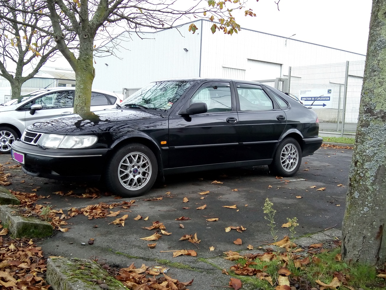

Am Hafen von Lorient bei Brest/Bretagne

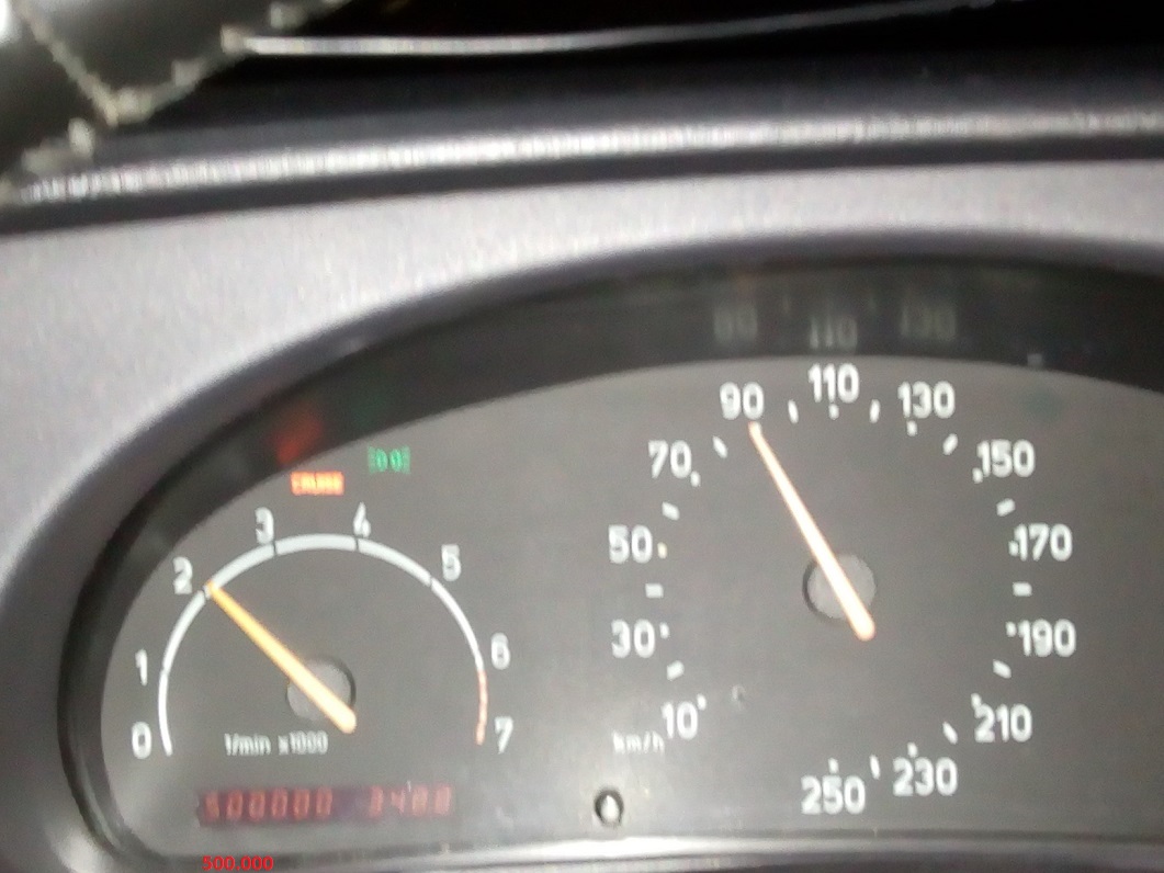

Auf einer Tour in die Bretagne zwischen Antwerpen und Lille war es soweit. Die halbe Million war erreicht :-) .
Zuvor, bei Km-Stand 496.000, nach fast 370.000 Km, hatte er im Spätsommer neue Bremsen vorne bekommen, neue Umlenkrollen für den Rippenriemen, neue Motorlager (einfach mal testweise) und einen neuen Endtopf. Beim Lichttest 2017 stellte der ADAC die Scheinwerfer etwas genauer ein und bescheinigte den Scheinwerfern ausreichende "Leuchtigkeit". Die doch gewissermassen "gesandstrahlten" Gläser werde ich aber trotzdem demnächst durch neue ersetzen.
Daß die Karosserie oder die Türscharniere nachgeben würden, kann ich beim besten Willen nicht feststellen. Einzig die Gummis, die die Fahrertüre einrahmen, haben verschlissene, gerissene Stellen - was dem nun ja ewigen Gebrauch geschuldet ist. Jedenfalls hat SAAB hier auf der Vectra Plattform ein sehr stabiles Auto gebaut - das steht mal fest.
Bei Revisionen am Fahrwerk lege ich jedem ans Herz, auf die Drehmomente zu achten. Obwohl an diesem Wagen Anfang 2017 Querlenker und Koppelgelenke von einer saaberfahrenen Werkstatt erneuert wurden, stellte ich auf einer Bühne in einer Selbstrep-Werkstatt fest, daß die Koppelgelenke voll angeknallt waren. Als ich die Muttern wieder auf die vorgeschriebenen 15 Nm gebracht hatte, wurde sogar das Fahrverhalten anders - besser, geschmeidiger.
Eigentlich möchte ich allen Besitzern eines Typ 9116/377, also 900 II oder 9-31, nahelegen, in das Auto zu investieren - auch wenn man kein Cabrio besitzt. Das Image ist nicht imposant, aber dieses Modell hat Understatement. Und davon viel. Und es ist sehr solide konstruiert. Halt im besten Sinne ein SAAB.
Ich glaube es war @turbo9000, der mir vor Jahren eindeutig ins Stammbuch schrieb, daß dieser Wagen locker seine 300, 400.000 km machen würde, was ich damals kaum glauben wollte. Aber wie man sieht, ich habe stetig daran gearbeitet und hier ist der Lohn dafür :-). So verstehe ich das.
