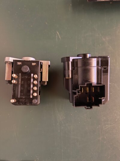

das Prob ist behoben ! Nicht das DICE....
Fenseterheber, Blinker, Verdeck funktionieren wieder !
Anscheinend hängen an diesem Teil doch viele Teile, bzw. werden gesteuert.
Habe es machen lassen, war mir doch zu aufwendig, hätte die Mittelkonsole ausbauen müssen etc.
Falls jemand ein Schaltbild hat, dann sitzt das Teil unten im Tunnel...
Nennt sich Startkontakt....
Erneuert wurden lt. Rechnung Zünd-/Startkontakt !
War allerdings auch nicht billig, was kostet heute eigentlich eine Stunde Arbeitslohn in der Werkstatt ?
:hello: ich habe mehr bezahlt !!!
Als ich dort gefragt hatte, wurde mir geantwortet : ein DICE habe ich in meiner Laufbahn nur 1-2 mal gewechselt.
Er hat dann direkt gesagt, dass es an diesem Teil liegt !
Er fährt selber einen Saab 9-3 Limo mit über 300.000 Km...
Hzl. Grüße !

Die Fehlerbeschreibung deutet auf einen defekten
Zündanlassschalter hin.
Auch bekannt als Zündschalter, Anlassschalter, Startkontakt.
Er sitzt unter dem Schließzylinder des Zündschloss. Zum Tausch müssen Mittelkonsole und Schaltkulisse ausgebaut werden. Dafür wiederum: Ein Vordersitz raus und Schaltstange vom Getriebe trennen.
Nein, für diese Fehler gibt es keinen Code, die muss man händisch finden.
Sehr wahr.
Darüberhinaus sind die Symptome, die auf einen defekten Zündanlassschalter hindeuten, nicht immer 100% gleich. Bei Dir sieht es (für mich) aber schon sehr danach aus.
Wenn Du das in der Werkstatt machen lässt, wird es in der Tat nicht billig, der Arbeitsaufwand ist nicht gering, siehe Dein anderer Thread.
Nicht übermäßig kompliziert aber langwierig.
