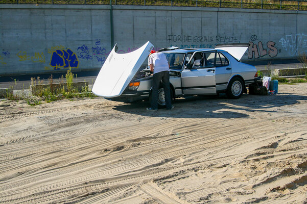

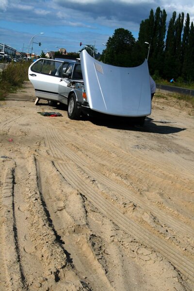

Im Stau an der Baustelle fing der Leerlauf an etwas zu sehr zu schwanken. Rangefahren, die verbauten 16V-Kerzen gegen neue BPR6ES getauscht, ZZP abgeblitzt, Einspritzventile ausgebaut, gereinigt und getestet.
Hielt ganze zwei Minuten vor, diese tolle Reparatur. :redface:
