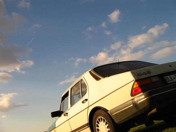

So, ihr bösen Sedan-Lästerer.
Soviel zu "da geht nix rein": Sechs große RFT-Fernseher, 30kg Ersatzteile, zwei Menschen und natürlich ein 90l-Gastank. Und es war trotzdem noch Platz, nur mit der Zuladung wurde es langsam kritisch...
Mit Weihrauch, Myrre und Salbeischleim poliert, schafft ein SAUBER-Mann Image :cool:

Entweder der Schnee ist dieses Jahr weißer geworden oder man muss das Auto doch öfter als ein mal im Jahr waschen. Irgendwas ist mir da suspekt. :cool:
Was macht die deutsche Bürokratie da eigentlich inzwischen auf die Straßen?! Sind die Atommüllendlager denn wirklich schon so schlimm überfüllt?
