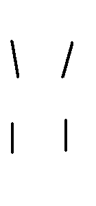

Konsens! Falsche Spur kann natürlich beiden Reifen recht schnell schrotten. Aber eben auch wirklich beide und nicht nur einen. Das geht nur mit seitenbezogenen Fehlstellungen.
Und so wie in #9 gezeichnet, würde die Kiste ja immer nach rechts fahren. Damit die Hütte gerade fährt wird am Lenkrad nach links korigiert und beide VRäder stehen gleichmäßig 'schief'.
Denkfehler?!?Wenn die Spur zieht,dann nützt auch das gerade stellen des Lenkrades nix...der Karton zieht dann auch bei optisch geradem Lenkrad weg...
Klar nützt Verstellen vom Lenkrad nix. Das Thema war ja durch. Aber verstellt Spur zieht auch nicht einseitig. Ist hier wohl ein Mistverständnis Deinerseits. Meine Beschreibung bezog sich auf das in #9 angegebenen Bild. Schaue bitte dort und lies dann die Stelle noch mal.
Also FYI, bei geradem Lenkrad stehen die Reifen so:
Wie das Lenkrad steht ist ja aber wohl kein Indikator, da man es ja einfach anderst aufmontieren kann. Ich hatte faelschlicherweise leider gedacht dass wenn ein Fachmann dran gearbeitet hat und das Lenkrad sich nicht von allein nach rechts oder links bei Geradeausfahrt bewegt alles in Ordnung ist. :mad: Na ja, ich werd mein Lehrgeld schon noch zahlen :rolleyes:.
