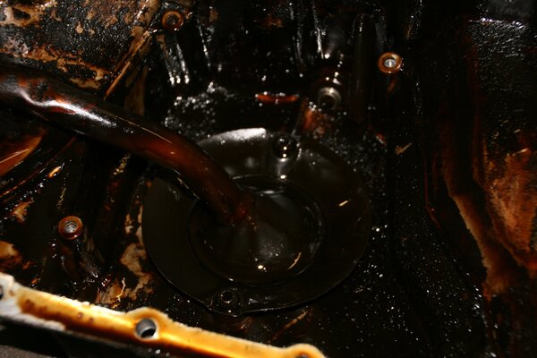

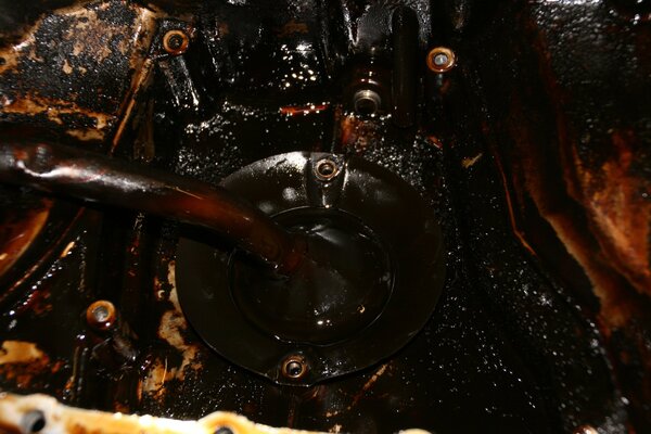

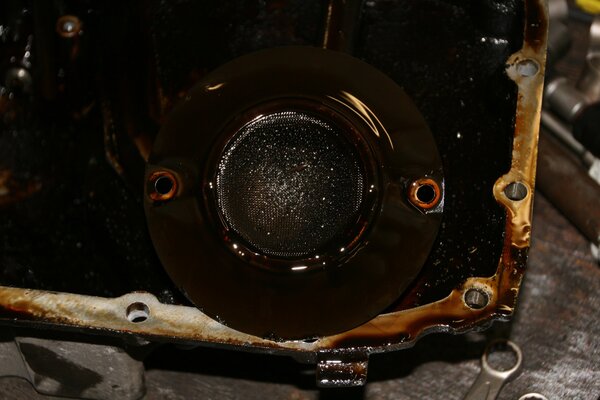

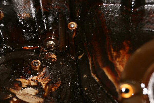

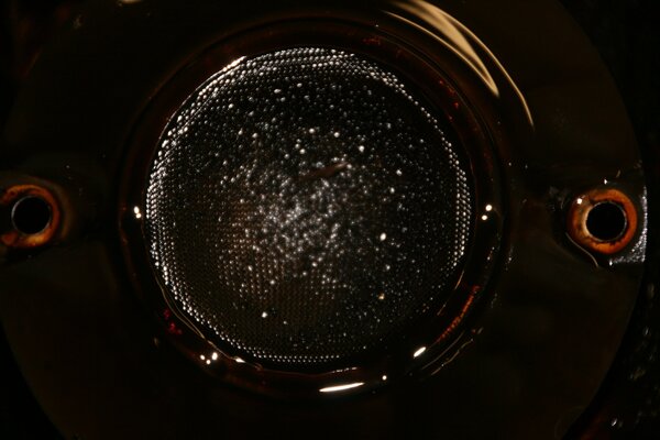

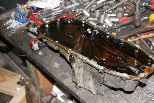

hier ein paar Bilder von der Ölwanne meines Winterautos...
9-3 I; 2,0; T7; 172.000km. Öl 5W40...
IMG_9457.JPG IMG_9458.JPG IMG_9459.JPG IMG_9460.JPG IMG_9461.JPG IMG_9462.JPG
Oh je, kannst du noch etwas zu den Wechselintervallen, ev. Kurzstreckenbetrieb und Öl-Hersteller sagen?
Da sieht ja nicht so gut aus !! Wechselintervalle würde mich auch interessieren .
Also angeblich jedes Jahr, Öl Sorte weiß ich nicht, Kurz und Mittelstrecke
Uh, schön ist anders. Okay, das war der Anstoß, den ich noch brauchte. Beim 9000er kommt die Wanne jetzt auch mal runter...
Das kann man nicht glauben ,jedes Jahr neues Öl ......niemals .
na peter, klingelt es in den ohren?!!
Heißt das, 5W40 ist anfälliger für Ölkohlebildung als das vom Hersteller normalerweise empfohlene 5W30 ? Oder hängt es vielleicht doch eher von anderen Faktoren ab (Wechselintervall, Kurzstrecke), was hier aber wohl eher nicht der Fall war?? Das gibt mir Rätsel auf...
Ich habe auf meinem 9-3-I 135 TKm drauf und bisher die Ölwanne noch nicht inspiziert. Ölwechsel bisher mit 5 W30 alle 7-10 Tkm jährlich.
Die häßlichen Bilder sind jetzt auch für mich der Anlaß , das bald mal zu machen. Hatte geplant, in Zukunft hochwertiges 0W40 nehmen.
Wenn ich das Zitat richtig lese, ging es um
- das wäre beim 5W30 auch so.
Ja, das ist hier im Forum offensichtlich die verbreitetste Empfehlung - allerdings gab es auch damit erst kürzlich einen Bericht mit noch hässlicheren Bildern...:eek:
Wo? Find ich nicht?
