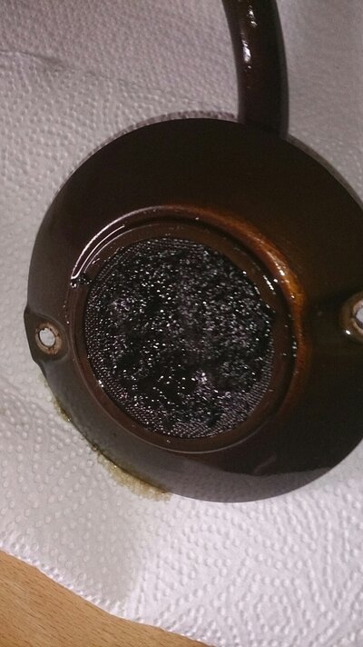

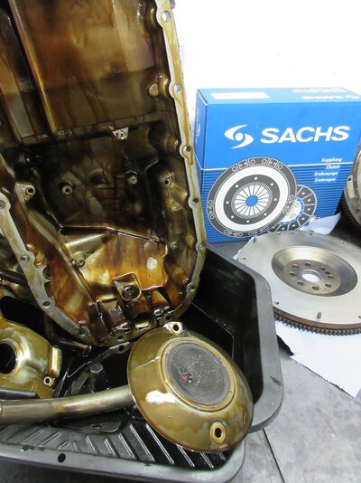

Wechselintervall 1x jährlich bedeutet also ungefähr alle 12.000-14.000 km im Schnitt, und das mit 40er Heißviskosität. Das wäre schon heftig. Man sieht hier übrigens tatsächlich auch Schlamm, nicht nur Kohle. Letztere scheint aber zu überwiegen. Wenn die oben aufgestellte Theorie stimmt, dann müssten gerade Auto betroffen sein, die weder fast nur Autobahn noch reinen Kurzstreckenverkehr mit 5 km und dann längerem Stillstand sehen, sondern z.B. die Autos von Pendlern, die erst auf 50 km Autobahn den Kat ordentlich aufheizen und sich dann noch eine halbe Stunde oder länger im Stop-and-Go durch den Stadverkehr stauen müssen.
Nein.
Ja. Konstruktionsmängel (Kurbelgehäuseentlüftung & Katposition) + Einsatzprofil + Ölwechselintervall. Ich glaube das Öl spielt eine untergeordnete Rolle. Wobei majoja02 bei von ihm betreuten Autos eine Häufung bei 5W-30 festgestellt hat, wenn ich mich recht erinnere. Daher wundere ich mich etwas, dass er jetzt auf 5W-40 hinweist und das 5W unterstreicht. Die Kaltviskosität kann meiner Einschätzung nach keine Rolle bei Ölkohlebildung spielen.
0W-40, auch das hier viel gelobte Mobil 1 ist kein Allheilmitttel. Das Öl kann nicht zaubern.

Das ist aber MJ 2005, da muss noch was anderen im Argen gewesen sein, da es parallel auch noch andere Schäden gab.
Heißt das, 5W40 ist anfälliger für Ölkohlebildung als das vom Hersteller normalerweise empfohlene 5W30 ?
Nein.
Oder hängt es vielleicht doch eher von anderen Faktoren ab

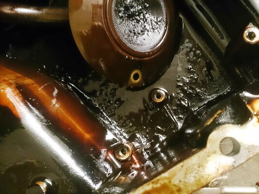

Die häßlichen Bilder sind jetzt auch für mich der Anlaß , das bald mal zu machen. Hatte geplant, in Zukunft hochwertiges 0W40 nehmen.
