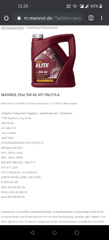

Mannol Elite 5W40. Was anderes braucht der Eimer nicht.
Was anderes werkelt weder in unseren 8 Saabs, noch im Renault Twingo II oder MB W204.
Es braucht kein teures Öl, sondern regelmäßige Ölwechsel mit Filter.
Ich für meinen Teil kaufe nur noch Mannol.
Bei dem Preis macht man damit nichts falsch und man drückt sich weniger vorm Ölwechsel bei einem Preis von 18€ á 5l.
Früher bin ich sogar das noch günstigere Extreme gefahren, wobei dessen Kaltschmierung nicht so gut war wie die vom Elite.
Falls man aber spülen will und es gerade Sommer ist, würde ich das immer noch fahren.
P.S.: Das Elite hat auch MB 229.5 ;)

Das Extreme hat auch die MB 229.5
Nur am Rande bemerkt : Mercedes listet das Mannol Elite 5W-40, aus welchem Grund auch immer, nicht mehr als 229.5 zertifiziert (Stand 01.07.2020)
Preislich natürlich extrem günstig, bei 14 Euro für 5 Liter, da hast Du Recht. Das 8100 X-cess 5W-40 ist aber auch schon für 26 Euro zu haben.
Es sind beide Öle nicht auf der Liste.
