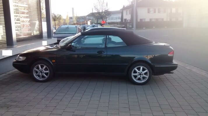

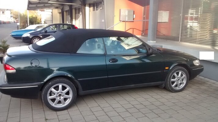

So, ich kann jetzt endlich Vollzug melden :hello:
Nachdem ich mir einen Haufen Unterlagen aus EPC, Räderkataloge, etc. pp. ausgedruckt und mitgenommen hatte, war gestern der große Tag beim TÜV.
Kam erst mal zum Termin zu spät, da mich der Fahrer versetzt hat (ein Rentner, der im Werkstattauftrag das Auto mit rotem Kennzeichen bewegen darf... selber darf ich das ja dank Papa Staat nicht mehr). War aber egal, musste sowieso noch warten. Irgendwann kam der Ingenieur, ein relativ junger Mensch, und sagte: "Ah, da ist ja der Saab. Fahren Sie mal rein." Ich also rein, Beleuchtung geprüft, alles ok. Scheinwerfereinstellung prüfen, zu hoch, also dreht er an den Schrauben rum, irgendwann murmelt er dann, "alles bestens - Saab-Technik halt", ab unter das Auto, Lenkrad bewegen, anheben, Reifen wackeln, wieder raus aus der Grube, zack vor zum Bremsencheck, "alles tiptop", also zum Computer, Daten raussuchen, tipp tipp tipp, drückt mir die Zettel in die Hand, das wars. Hat keine 15 Minuten gedauert.
Der Spaß kostet dann knapp 150 Euro. Solche Stundensätze sollte man haben. Die Felgen und Reifen haben den Prüfer überhaupt nicht interessiert.
Also fahre ich seit gestern mit einem frisch zugelassenen Halb-Cabrio (weil Verdeck defekt) rum. Trotzdem sehr angenehm, das.
Hier mal Bilder:

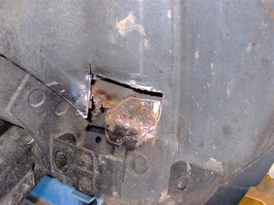

- Lackaufarbeitung fällig; kleine Roststelle Innenkotflügel rechts hinten

Schöne Farbkombinationen...
Yep, genau. Scheint eine bekannte Stelle zu sein... Kann man da irgendwie vorbeugen? Fluten mit Mike Sanders?
Von innen - Rückbank und Seitenverkleidungen ab. Der entsprechende Thread mit ausführlicher Bebilderung (bantansai) ist leider dem Forumscrash zum Opfer gefallen.
geiler schlitten
;-)................im Hintergrund!!
@majoja02: Der nebenan ist ein Polsterer. Da stehen manchmal edle Teile rum...
aber der Saab ist trotzdem besser, weil meiner :-)
