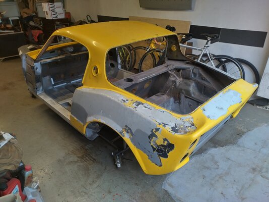

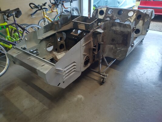

Uff, das verlängerte Wochenende war anstrengend (auch wegen der Hitze), aber immerhin bin ich sehr viel weiter gekommen. Die Schweißarbeiten sind jetzt fast fertig.

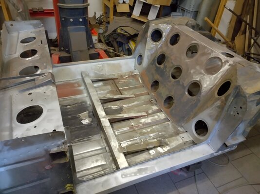

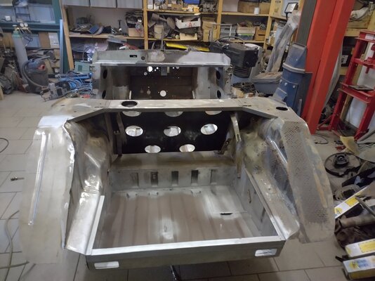

Heute habe ich zuerst den Kofferraumboden fertig eingeschweißt.

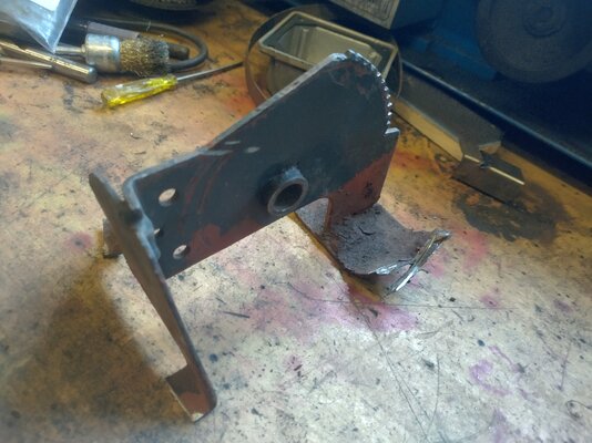

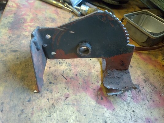

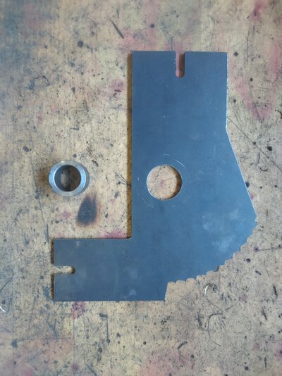

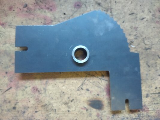

Zwischendrin habe ich am Vormittag noch mit ein paar Firmen Kontakt aufgenommen, die mir ggf. das Blech für die Handbremskonsole lasern oder plasmaschneiden können. Witzigerweise war ein Laden hier ganz in der Nähe der einzige, bei dem man nicht gleich den ganzen Laden kaufen muß und die das auch relativ kurzfristig hinbekommen können. Muß aber morgen nochmal Nachfragen, weil heute nicht klar war, ob Material da ist oder ich was anliefern müßte.

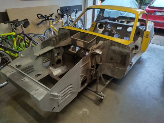

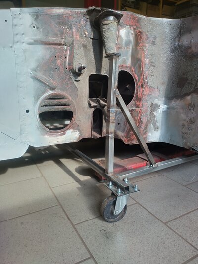

Dann habe ich erstmal das Versteifungs-Kreuz aus dem Innenraum heraus getrennt, welches insbesondere für die Arbeiten an den Schwellern die notwendige Aussteifung des Fahrgestells sicherstellte. So ist der Innenraum auch wieder gut zugänglich für die restlichen Arbeiten.

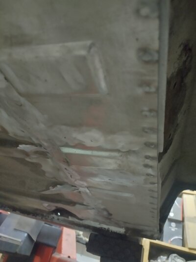

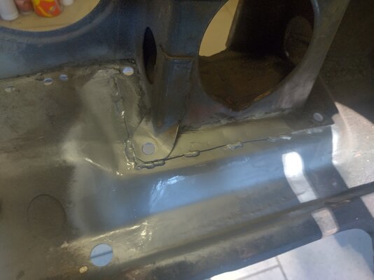

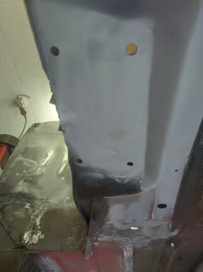

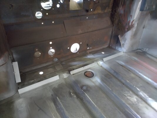

Es wurden noch ein paar Stellen im Bodenblech durch einsetzen eines neuen Stücks Blech an den lochfreien Zustand heran geführt.
Dazu mußte ich am Ende dann doch noch im Bereich des Beifahrersitzes den kastenförmigen Querträger auf ca. 20cm Länge heraus trennen, um darunter freien Zugang zum Bodenblech zu bekommen. Nebenbei war der Kasten an ein paar Stellen auch schon etwas durch punktuelle Anrostungen von innen her etwas geschwächt. Von daher war das keine unnötige Arbeit. Der Querträger-Kasten ist somit etwa hälftig neu und der Rest war auch beim rein leuchten / schauen noch in Ordnung.
Dann noch die 4 Verstärkungs-Laschen an den unteren Ecken der Türausschnitte eingepunktet, ein paar Laschen im Fußraum für die spätere Pedalabdeckung und die linke Schiene für die Fahrersitzkonsole wieder eingeschweißt.

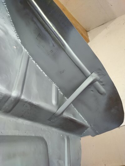

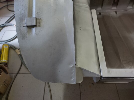

Zuletzt wollte ich noch das Abdeckblech für den linken hinteren Radkasten einpassen. Eigentlich wollte ich dieses als ersten Versuch auf der Sickenmaschine gefertigte Teil nicht verwenden, da die Sicke etwas "kurvig" ist. Ich wollte das Teil nur soweit einpassen, daß ich dann von diesem ausgehend das finale Teil neu anfertigen kann. Aber nach wenig Arbeit passte das so gut, daß ich mir dachte "den kleinen Schlenker in der Sicke sieht man später sowieso nicht" und habe das Teil jetzt doch eingeschweißt.
Jetzt fehlt nur noch (auch hier für mich als Gedächtnisstütze):
- 1x Lasche Fußraum Beifahrerseite für Pedalabdeckung
- Stütze für die Radkastenabdeckung hinten links
- 2 Stellen im Bodenblech (komme wegen dem Arm der Einsäulenbühne gerade nicht heran)
- Handbremskonsole
- 2 Laschen für die Befestigung der Batterie
- Blechwinkel auf dem Heckblech, für Dichtung an der Unterkante der Heckklappe
Mehr fällt mir gerade nicht ein.

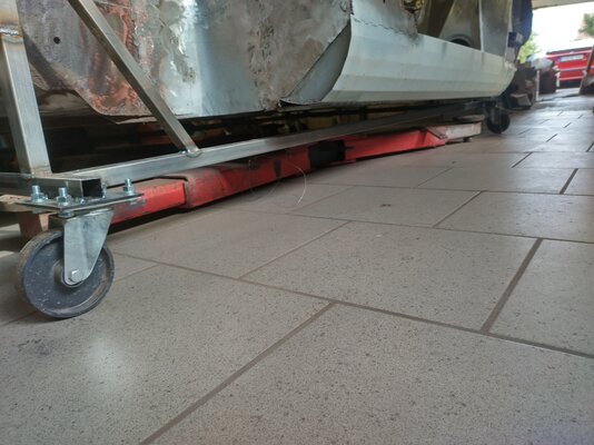

In den kommenden Tagen werde ich dann nach Abschluß der vorgenannten Restarbeiten noch das Transportgestell bauen. Dann kann die Seifenkiste zu Prowatec.
