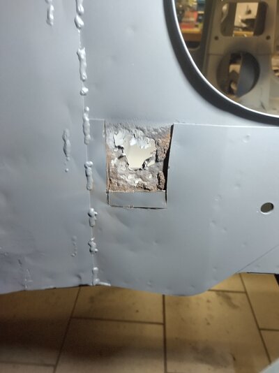

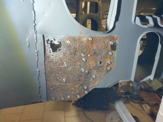

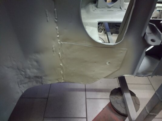

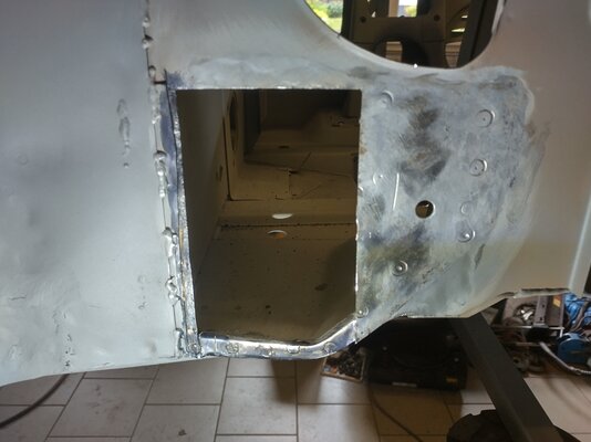

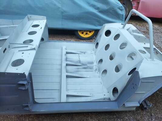

Gibt es einen bestimmten Grund dass du diese Art Schweißpunktfräser benutzt? Ich finde diese "Abdrücke" im gruselig und öffne die wenn das obere Blech eh ersetzt wird lieber mit einer kleinen Trennscheibe, Fingerbandfeile oder Fächerscheibe.

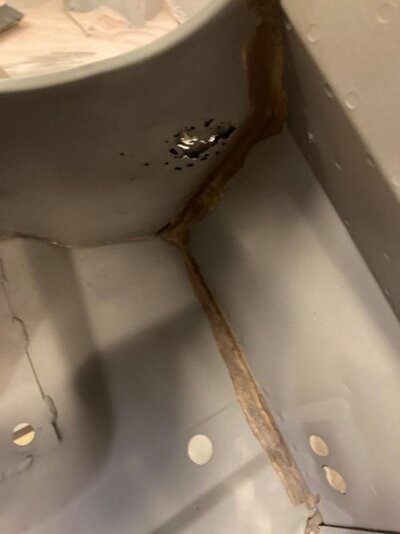

Nicht irgendwann...Die Blechdoppelung macht mir Angst. Wird bei den neueren Modellen nach den Jahren ja auch irgendwann so aussehen.
Jein.Die Blechdoppelung macht mir Angst. Wird bei den neueren Modellen nach den Jahren ja auch irgendwann so aussehen. (...)

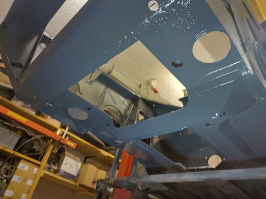

Na also. Das wird doch.Ich denke damit wäre dann alles fertig mit schweißen...![]()
