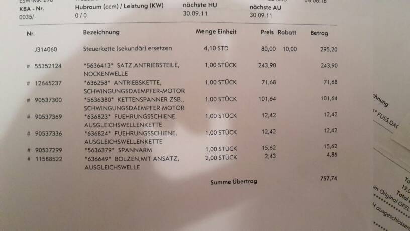

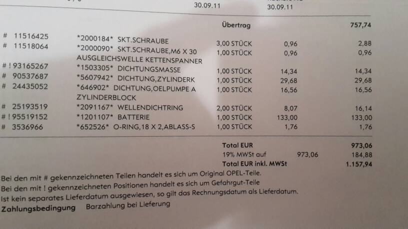

Das ist die Rechnung dazu.
Der Kopf kommt definitiv bei Z20NET nicht runter nur der seitliche Deckel und der Nockenwellendeckel.

Günstig, vor allem 4 Stunden Arbeit für den ganzen Kram...
