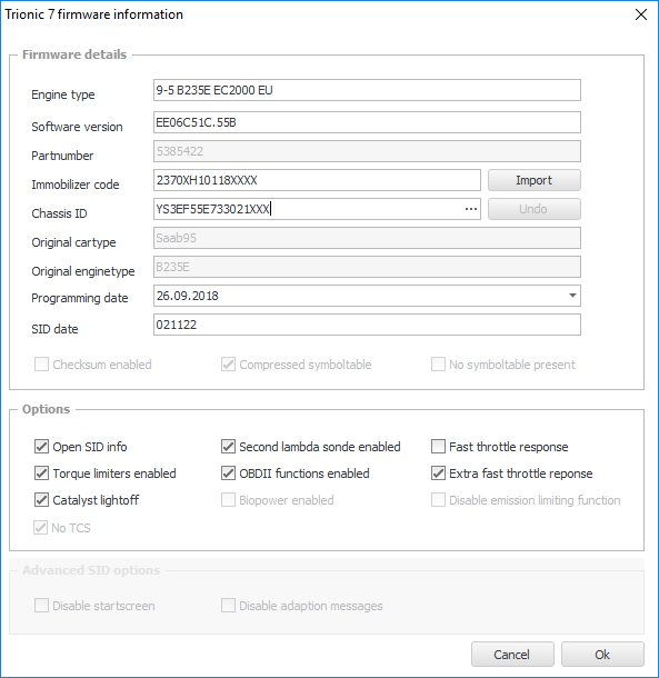

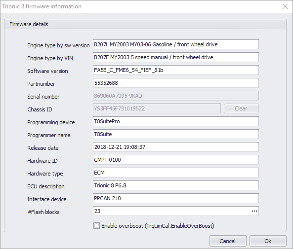

@patapaya viele Parameter lassen sich bearbeiten.
Trionic 8:
Trionic 7:
Letztendlich ist es so wie @brose es sagt.
Es gibt keine "Historie" oder ähnliches.
Solche Speicherelemente sind nicht vorhanden.

Wenn ich das richtig sehe, zeigen deine screenshots, dass offensichtlich jeder der mit Tech2 auslesbaren Parameter manuell geändert werden kann - man kann also wohl alles so eingeben, dass nicht erkennbar ist, dass eine andere Software aufgespielt wurde (wenn man es darauf anlegt).
Im Grunde genommen kann eigentlich alles bearbeitet werden, was auf dem Steuergerät gespeichert wird.

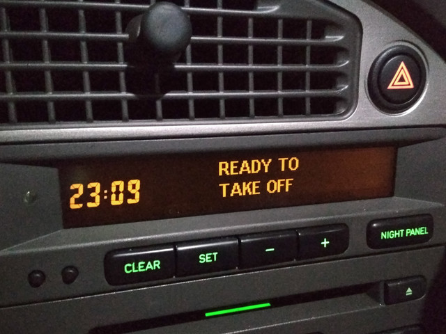

Mal auf die T7 bezogen kann man so zum Beispiel den Startbildschirm des SIDs ändern:
