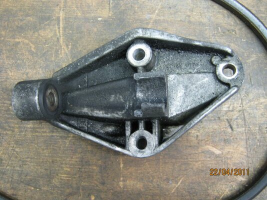

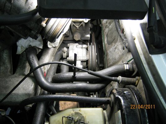

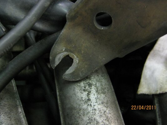

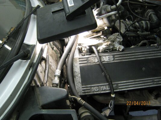

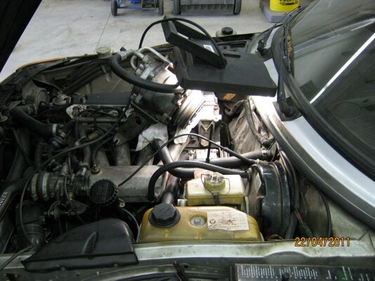

Hab den Car-Freitag heute mal wörtlich genommen und ein wenig am Steili weitergemacht:

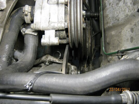

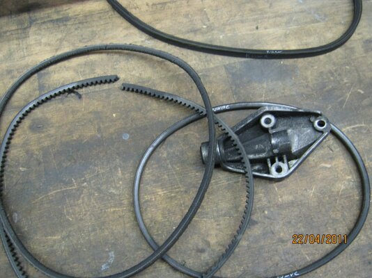

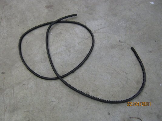

- Austausch aller Riemen
- Austausch der defekten Lima-Halterung

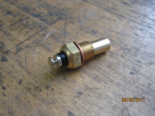

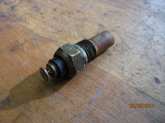

- Temperaturgeber überprüft - Die Temperaturanzeige bewegt sich keinen mm, mit einem 50 Ohm-Wiederstand anstelle des Temp-Gebers steht die Anzeige fast in der Mitte, ergo Temp-Geber demnächst tauschen.

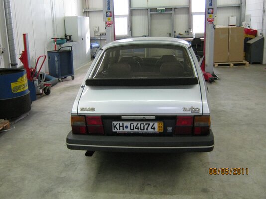

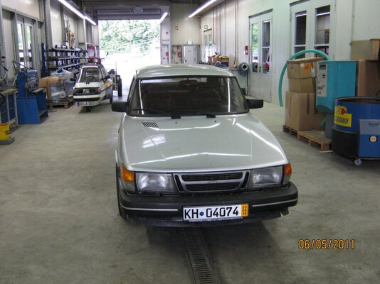

Gibts ein paar Aktuelle Fotos vom Auto????
ja schau mal in meine Gallery, beim nächsten mal Schrauben mach ich nochmal ein paar Komplett-Aufnahmen

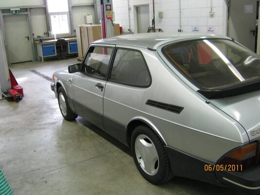

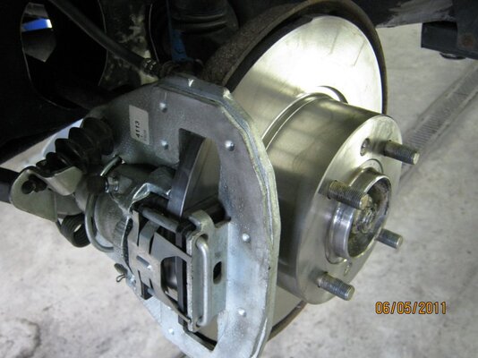

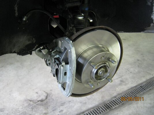

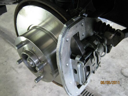

Update Update
Servus allerseits,
komme grad aus der Werkstatt und hab heute wieder einiges geschafft bekommen:

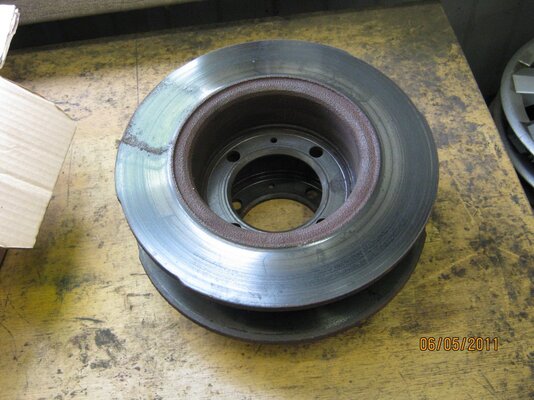

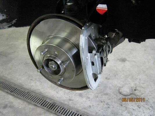

- Bremsscheiben Vorne Neu (Jetzt ist alles vollständig, Beläge, Bremssättel, Scheiben, Schläuche)

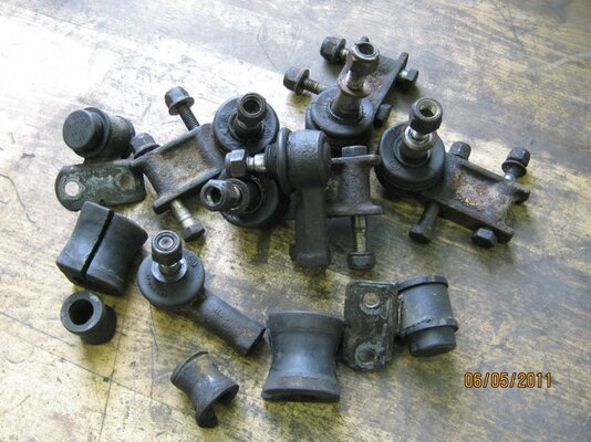

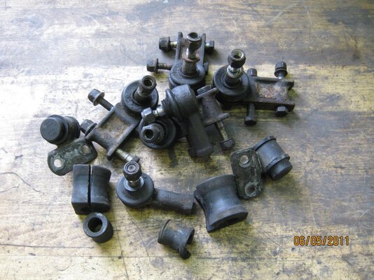

- 4x Traggelenke Neu
- 2x Spurstangenköpfe Neu
- Konsole Stabi Rechts/Links Neu
- Gummi-Buchsen Stabi Neu
- Gummi-Buchsen Stoßdämpfer untere Aufnahme Neu
- defekter Temperaturgeber getauscht (Anzeige geht wieder!!!!)
Und jetzt erst mal was Essen und ein Bier, Mahlzeit!

So sieht also die alte unbelüftet Bremse neu aus :rolleyes:
Was hats denn gekostet?
Der Elektro-El im Hintergrund ist aber auch ne geile Semmel!
Die alte Bremse sieht in neu aber interessant aus. Von der Optik viel "technischer" als normale Bremssättel.
Ist bei genauerer Betrachtung ein echtes Designerstück.
Sneyda....machst du alles selbst?
Also alles zusammen knapp 350ois (Material), meine Stunden rechne ich nicht. Das E-Mobil soll weg :) Mehr Ärger mit platten Akkus als Fahrspaß.
@900SI jepp, hab ne gut ausgestattete Werkstatt die ich nutzen kann.
Neues Fahrgefühl, was? :)
Was haben Dich denn die überholten (?) Sättel gekostet?
:smile: Dann sind wir ja schon Zwei, die mit voll überholten "alten" Bremsen in D unterwegs sind. Freut mich zu sehen! So soll es sein. @rest: Vorsicht hinter uns und bitte mit Abstand. Habe No.3 von 100 mit fast 30m zum stehen gebracht. Ist mit dem "Kampfgewicht" natürlich unfair für die Statistik :smile:
Jepp bremst sich gut, vorallem das gemachte Fahrwerk ist fein. kein klappern und kein rumpeln mehr, aber die Spur ist astronomisch verstellt :) Die Sättel hatte ich vor längerer Zeit für 100 das Stück erstanden. Lustig ist die Montage von Belägen und Scheibe in dem Sattel, damits passt muss der Zylinder erst mit dem Spezialwerkzeug unter leichtem Druck nach Innen gedreht werden. Funktioniert prima mit einer abgewinkelten Sprengringzange :)
