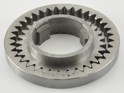

Mit dem sog. "Short Block" hat Saab im B2x4 Motor folgende Ölpumpe verbaut (1994-1997):
Diese Ölpumpe ist nicht mehr lieferbar. Die Ölpumpen des "Long Block" oder des B2x5 passen nicht.
Ohne Ölpumpe wird man den B2x4-Motor nicht mehr fahren können. Insofern würde ich bei dieser Gelegenheit gern eine Diskussion starten:
Der Seitendeckel das B2x5 paßt auf den "Short Block" der B2x4-Motorengeneration. Damit verbaut man die neuere Ölpumpe, die kompakter ist und ein Wellendesigh hat. Saab hat auch ein anderes Netz (mit einem anderem Maschenabstand) im Ansaugrohr mit dieser Ölpumpe verbaut.
Meinen bisherigen Recherchen zufolge wird dann auch die Servopumpe des B2x5 verbaut werden müssen, da die Deckel unterschiedliche Befestigungspunkte hierfür haben. Auch Wasser- und Klimapumpe sollten bedacht werden. Hier mein 96er Steuerdeckel im Vergleich zu oben:
Kurz: Wo liegen die Vor- und Nachteile der beiden Ölpumpen-/Ölsiebvarianten?
