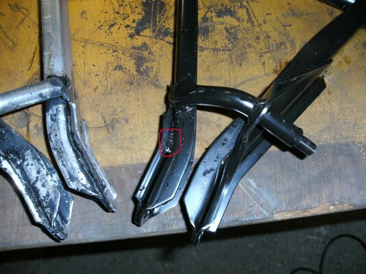

ganz so lange ist es noch nicht her das ich diese zeilen hier geschrieben habe. aber ich kann euch einen kleinen erfahrungsbericht geben. und zwar nach genau 9735km
heute morgen ruft mich die hexe an und sagt du schatzi am hannes hat estwas ganz laut geknackt was soll ich machen? ausmachen stehen lassen ich komme. sie sagte vorne rechts war das. wie ich dann unters auto geguckt habe dachte ich sehe nicht richtig.
die bilder sagen wohl alles. es waren neue scantech querlenker. der rechte ist völlig im arsch. der eine arm komplett abgerissen der zweite angerissen und das verstärkunsblech des traggelenkes ist hinten an den schweißpunkten gerissen.
wenn man genau hinschaut sieht die schweißnaht so aus als wenn sie nur aus schlacke besteht. da ich nicht glaube das sie e-geschweißt sind kenne ich so ein aussehen der naht nur wenn ohne gas geschweißt wurde. man sieht auch deutlich das die naht keine richitge verbinung mit dem arm hatte. dort ist rost und farbe zwischen. ich habe die neuen querlenker ja gestrahlt und dann lackiert. die grundierung ist dazwischen gelaufen. die belastung der teile ist ja etwas höher bei mir durch das harte fahrwerk und das kurven reißen. dazu kommt noch das fahrsicherheitstraining was wir gemacht haben. aber es kann ja nicht sein wenn ich 20mal von 50 auf 0 bremse das mir das auto auseinander fällt. ich hatte nach dem training zwar mal alles durchgeguckt . aber nach 7000km habe ich mir die querlenker nicht so genau angeguckt. der querlenker von der linken seite hat gar nix der sieht noch aus wie neu. trauen tue ich ihm aber nicht wirklich und habe ihn heute auch mit ausgebaut. da ich eh zum spureinstellen muß mache ich direkt beidewieder neu. einen von beiden habe ich jetzt im original bestellt und den anderen gibt es leider nicht original sondern nur noch von scantech. ( habs schon wieder vergessen welche seite nicht mehr in original lieferbar ist).
jetzt überlege ich halt ob ich den neuen scantech an den gewissen stellen nachscheißen soll vor dem einbau. oder ob ich ihn so lassen soll. ich weiß halt nicht ob man durchs erneute schweißen mehr kaputt macht wie ganz. da kann mir gerne jemand einen tip zu geben ob das eher gut oder eher schlecht ist. nicht das ich dadurch an einer anderen stelle eine bruchstelle bekomme durch die wärmeentwicklung.
So beschissene Schweißnähte bekommt selbst ein Lehrling nicht hin (der machts besser)....
Die Teile solltest Du auf jeden Fall reklamieren!!!!
Band ist gut. Die werden in ner Vorrichtung handgeschweisst und ab zum Lackierer :cool:
Oder eher NICHT geschweißt. Wenn man da schaut, sieht es aus. als wenn nur hinten im Druckbereich geschweißt worden wäre. Damit muss die ganze Kraft über die schmalen Stege oben und unten. Dies kann auch meiner Sicht nie und nimmer halten. Habe jetzt keinen Lenker vort mir. Bin aber der Ansicht, dass zwingen dim Zugbereich gescheißt werden muss, um die Kraft in möglichst in voller Breite in das Profil zu bekommen.

Sehe ich anders, da so wie ich das sehe in den relevanten und norwendigen Bereichen ja noch gar nicht geschweißt wurde.
Notfalls entsprechende 'Neuware' also kritisch begutachten, und von kundiger Hand an den erforderlichen Stelle schöne Nähte ziehen lassen. Und zwar, so weit möglich, beidseitig des Steges.

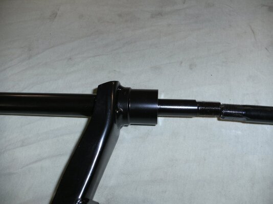

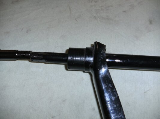

so die zwei neuen sind heute gekommen.
einmal original und einmal scantech. der originale ist etwas sauberer gescheißt wie der scantech aber nicht wirklich viel. das gewicht der teile ist bis auf 15g gleich. am originalen (roter kringel) ist an der stelle oben und unten noch ein schweißpunkt der fehlt beim scantech.die habe ich jetzt noch nachgearbeitet. was halt ganz beschissen ist und auch schon bei den letzten war ist die lackierung. das ist irgendso ne brühe aus der dose. zum sandstrahlen habe ich keine zeit deswegen habe ich den scantech eben kurz abgebeizt und sauber ist er. der original ist gepulvert. morgen noch orange machen die zwei und dann am sonntag einbauen damit ich montag um 9 die spur vermessen lassen kann. bild 1 ist der scantech bild 2 der originale. da ist die buchsenaufnahme schön sauber abgedreht. beim scantech ist der drehstahl mal kurz drüber geschrubbt worden.
