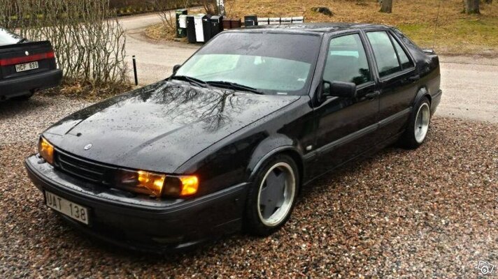

Leider bei der Suche nichts über den 9000er gefunden. Ist der 9000er für US Blinker vorbereitet ? Oder was muss man dafür haben ?[attachment=105743:name] [url]http://www.blocket.se/vastmanland/Saab_9000_Aero_med_glastaklucka__OVANLIG__59427519.htm?ca=11&last=1[/url]
Bis zu einem best. MY ja. Ich glaube bis 94 liegen die Kabel/Stecker.
Ok , danke. Hier sieht man , dass eine Birne 3 Kontakte hat . Rückfahrscheinwerfer gibts ja auch noch. [url]http://www.ebay.com/itm/94-95-96-97-98-Saab-9000-driver-side-left-corner-light-turn-signal-/321694439456?pt=Motors_Car_Truck_Parts_Accessories&hash=item4ae67b9820&vxp=mtr[/url]
[quote name='Saab--Fan']Ok , danke. Hier sieht man , dass eine Birne 3 Kontakte hat . Rückfahrscheinwerfer gibts ja auch noch. [url]http://www.ebay.com/itm/94-95-96-97-98-Saab-9000-driver-side-left-corner-light-turn-signal-/321694439456?pt=Motors_Car_Truck_Parts_Accessories&hash=item4ae67b9820&vxp=mtr[/url][/QUOTE] Der Rückfahrscheinwerfer zeichnet die US Blinker ja gerade aus....
Rückfahrscheinwerfer hab ich schon. Mir gehts tatsächlich um die Positionsleuchten in gelb, funktioniert wohl über eine 2 Faden Glühbirne. Rückfahrscheinwerfer laufen über eine andere Kammer.Hier die kleine weisse Aussenkammer. [url]http://www.epartsland.com/products/saab-9000-cse-aero-93-98-turn-signal-parking-light-rh[/url]
Ah, Dir geht es um die Dauerbeleuchtung der Blinker....
Gibt das keinen Stress mit dem Werksschutz?
[attachment=105766:name] Ja, Riesenthema, pauschal ja, aber es scheint Ausnahmen zu geben . Ich bin im Besitz eines US Modells. Hier habe ich mal 2 verschiedene Blinker im Vergleich.[attachment=105767:name] [attachment=105768:name] Es kommt drauf an welche der Kammern beleuchtet werden sollen. Bei dem Blinker mit Rückfahrscheinwerfer ist es nur in der vorderen Kammer möglich. Bei dem normalen Blinker müsste man den Blinddeckel öffnen, was wohl der 20 Grad Regelung eher entspricht. Das Positionslicht darf wohl nur 20 Grad nach vorne strahlen, glaube ich gelesen zu haben.
[SIZE=5][COLOR=#000066]U.S.-Blinker sind cool - so sind wir früher schon immer rumgefahren, das gelbe Positionslicht hast Du über die 2-FadenLampe im Blinker, der Rückfahrscheinwerfer ist super praktisch - denkt man gar nicht im ersten Moment, ...zum Tüv haben wir immer das Positionslicht abgeklemmt und die Birne für den Rückfahr- Scheinwerfer rausgemacht - wobei es früher auch schon coole TÜV-Prüfer gab ;-)[/COLOR][/SIZE]
