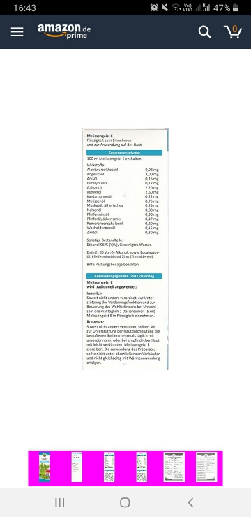

Viel zu teuer!
Da könnte man ja gleich Melissengeist tanken... :top:
Ist eigentlich auch für den Kamin.
Aber 10 Liter könnten versehentlich natürlich schon mal in den Tank fallen. :biggrin:

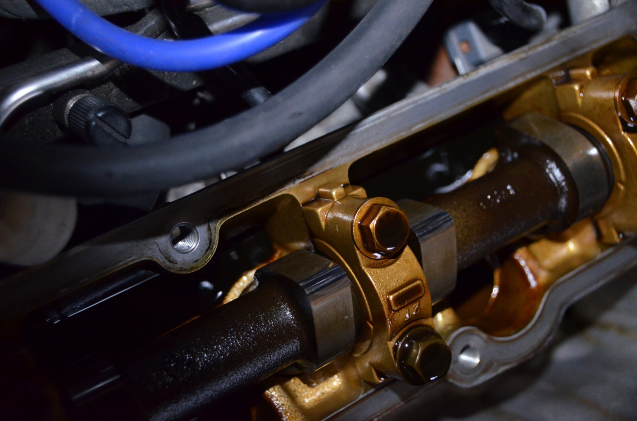

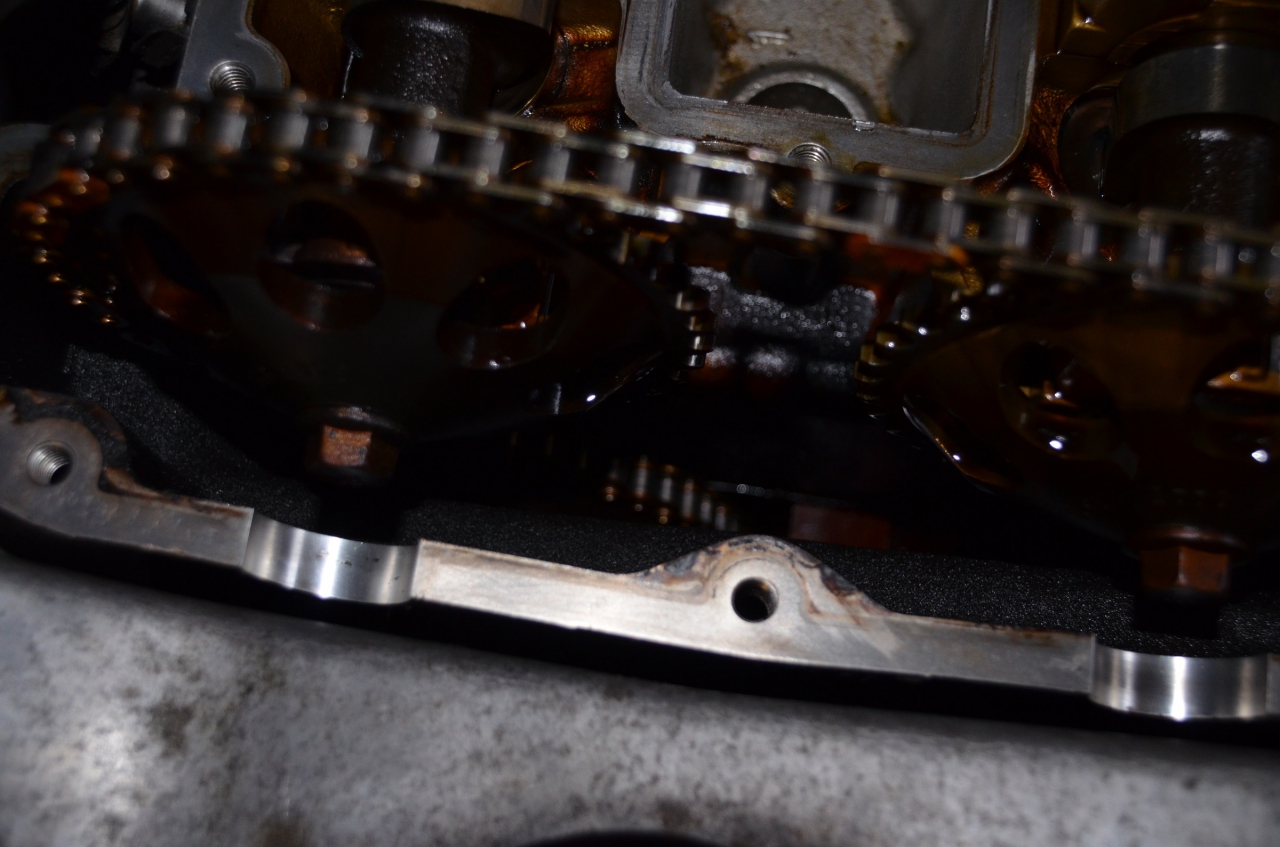

Heute Ventildeckel runter genommen weil u.a Ventildeckeldichtung undicht war.
Warte noch auf Teile.
Aber eines kann man auf den Bildern super sehen.
20 Ölwechsel auf den ersten 260.000 Kilometern hatte das Fahrzeug gehabt.
Leute, macht mehr Ölwechsel. Das reicht nicht. Den Grund sieht man hier.
Und auch Ölverbrauch und viel Frischöl nachkippen ist kein Grund den Ölwechsel schleifen zulassen. Wenn der Verbrauch über die Kolbenringe kommt (oft der Fall bei B205 oder B235) dann ist das Gegenteil wichtig, nämlich noch häufiger wechseln wegen Blowby.
Mein Z19DTH sah nach 300.000km besser aus obwohl da kein Intervall unter 30.000km war.
Kohlebunker Kettenkasten.
Wenn man mit dem Finger durchgeht hat man spürbare Ölkohlekrümel an den Fingern.
Verschleiß Nockenwelle
Lackbildung durch überzogene Intervalle, oxidiertes Öl und Öldämpfe daher vor allem im Kettenkasten.

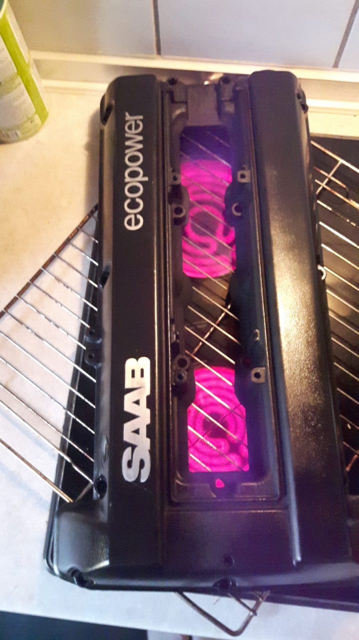

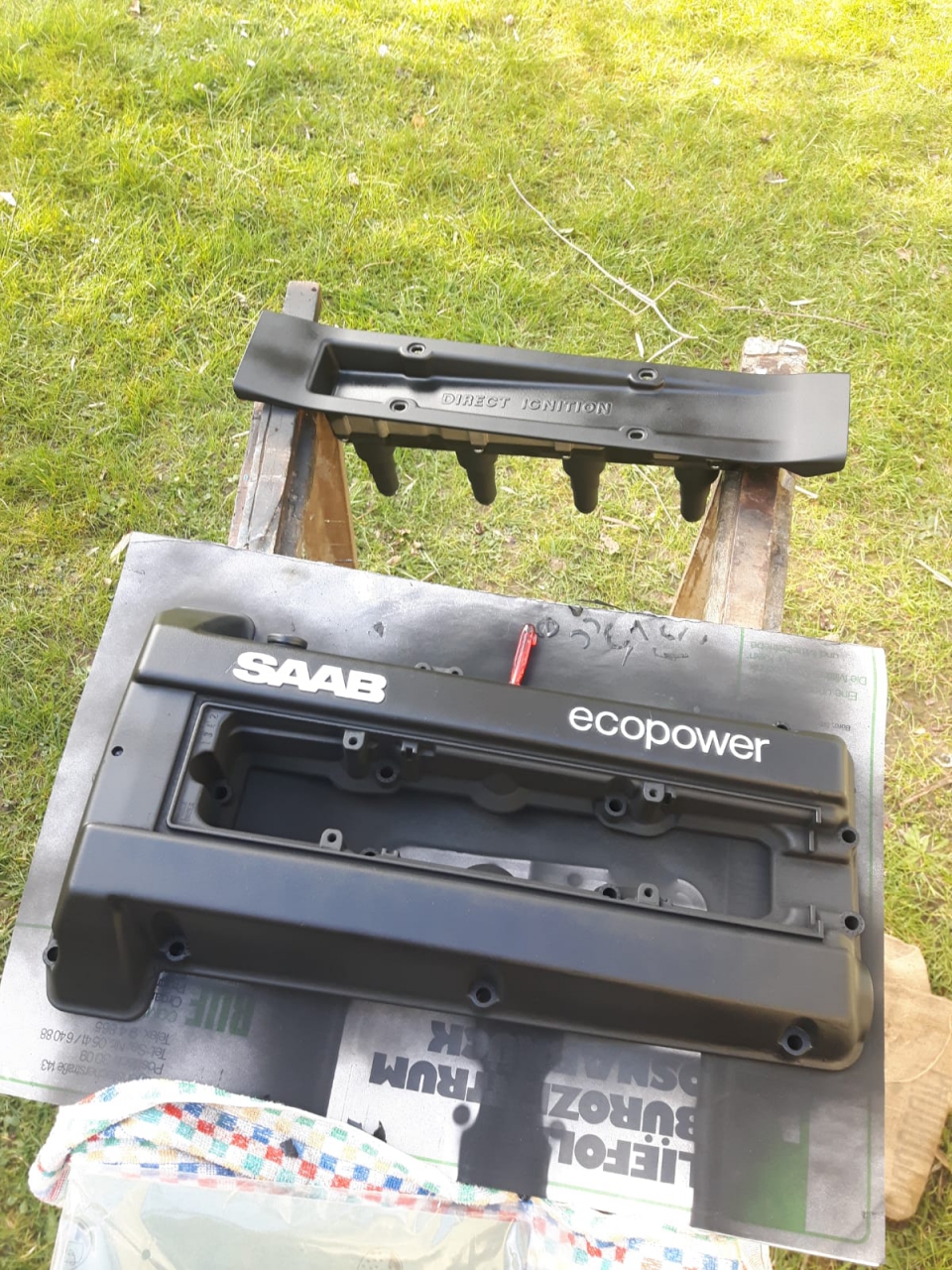

Lack und Ventildeckeldichtung angekommen.
Ich glaube die anderen Teile trockne ich nicht aufm Herd. Leider war der Backofen zu klein und im Grill wollte Vattern den Ventildeckel auch nicht haben.
Morgen dann zusammenbauen.
