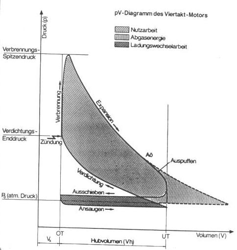

@ Thomas: Nicht nur das. Auch durch die stärkere Drossel (-> geschlossenere Drosselklappe) müssen diese Drosselverluste erst irgendwo erwirtschaftet werden. stichwort: Ladungswechselschleife im P-V Diagramm.

P-V Diagramm
Sicher, aber hier brauchen wir doch eher ein Muscheldiagramm und v.a. ein Lucas-Kennfeld.

@ Thomas: Nein, brauchen wir nicht.
Wenn die resultierenden Flächen beim FTP und LPT im P-V Diagramm gleich sein sollen (=also gleiche abgegebene Leistung), und der FTP die Drosselklappe weiter geschlossen hat, als der LPT, dann ist das GESAMTE Diagramm des FTP grösser.
Also ist die FTP Ladungswechselschleife in positiv UND Negativ weiter ausgedehnt. Die positive LWS muss die negative natürlich ausgleichen. Da die negative LWS beim FTP ja grösser ist (durch die D'klappe), muss die positive ebanfalls grösser sein, man muss also mehr Kraftstoff hineinstecken!

@Jan: Wir müssen vielleicht nochmal zurück zum Ausgangspunkt. Du wirst mir zustimmen, natürlich ist die Ladeschleife im p-V-Diagramm beim FPT nicht größer als beim LPT. Darf ja gar nicht, weil der FPT im Betriebspunkt 160 km/h (wenn i_FPT=i_LPT) stärker aufgeladen wird. Andererseits hast du mit deiner Umschreibung natürlich vollkommen Recht. Und nochmal andererseits reicht uns auch ein p-V-Diagramm, da P_e im Fahrwiderstandsdiagramm maßgebend ist.
p_i muss also bei 160 km/h bei FPT und LPT gleich groß sein, um eine gleiche Leistung zu erhalten. Wegen der größeren Entdrosselung des FPT MUSS also die von der Ladeschleife eingeschlossene Fläche kleiner sein, somit muss auch die obere Fläche des Diagramms kleiner sein. Die resultierende Fläche entspricht jetzt wieder der des LPT, dessen untere Fläche größer ist (sein MUSS). Das Problem ist, dass der FPT in der Praxis die Drosselklappe weiter geschlossen hat, in der Theorie ist sie aber weiter geöffnet. Wie krieg ich da jetzt die Kurve? Ich meine, man verschiebt die p_O-Line entsprechend des Druckes vor der Drosselklappe ... War das so? Ich hab es nicht mehr so mit Motorentechnik. :icon_nnn

Und wenn wir das nun aufs P-V Diagramm übertragen, sind die resultierenden natürlich gleich, aber die negative Ladungswechselschleife beim LPTist geringer.
