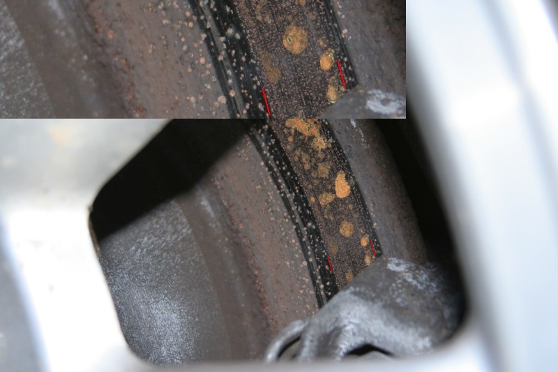

beim letzten termin - zum thema bremsscheiben - hatte ich gesagt: "bitte im zweifel unbedingt die bremsscheiben wechseln!!!!!" antwort sinngemäß: "passt scho, neue klötze sind ausreichend". war am tele und ich ar.... hab mich mal wieder auf jemand anderem verlassen! asdf
und nun? max. die halbe fläche ist noch in den bremsvorgang mit einbezogen.....
"riefen" wäre noch ein kompliment für diese scheibe! asdf

Das ist das tragische Ende vieler hinterer Bremsscheiben bei Kurstreckenfahrzeugen und denen, die wenig und selten benutzt werden..
Mach mal ein Bild, dann kann man evtl. sagen, ob es vor ein paar Monaten evtl. noch gut gewesen hätte sein können...

mach gleich mal bilder von der monster-riefe..... :biggrin:
Du wirst wohl in den sauren Apfel beisen müssen..
Hallo Flo,
wie schon letztes We gesagt, die müssen runter .. und können eigentlich bei dem Tragebild vor 5 Monaten auch nicht mehr opti gewessen sein. Aber Hintere Scheiben & Klotze kosten ja nicht die Welt.

die monster-rief (im bild zwischen den zwei roten strichlein) ist schon ein gutes
stück tiefer als der rest.....
Viel schlimmer und ausschlaggebend ist der BEreich ausserhalb der zwei roten Striche.
Da ist nur noch Rost und Bremswirkung = 0. Schmirgelt höchstens den Belag runter, ohne große Wirkung.
Der schmale Streifen in der MItte ist der, der pack. Überhitzt dann auch gerne, da überlastet.....evlt. schon dunkel angelaufen? (blau-schwarz)
