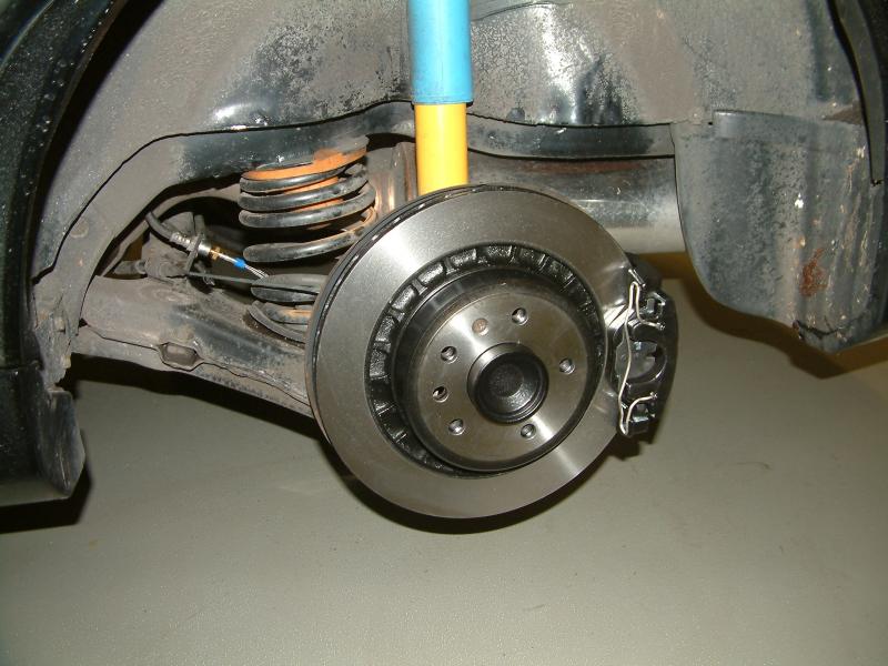

Als nächstes kommt hinten die größere Bremsanlage vom 9-5 Aero dran.
@Stelo du hast ja schon Erfahrungen damit, kannst du was berichten.
Ohne technische Hilfsmittel sind solche Bewertungen natürlich subjektiv. Insgesamt ist die Bremsleistung (308vorn/300hinten) logischerweise gestiegen, was aber eigentlich eher bei Vollbremsungen, als im Alltag, zum Tragen kommt. Die 300er Bremse hinten vermittelt/suggeriert mir ein ausgewogeneres Bremsverhalten, der vorher nur mit der Viggenbremse vorn.
Aber es wird genauso gut Forumskollegen geben, die das als Optiktuning (ist es natürlich auch) abtun.

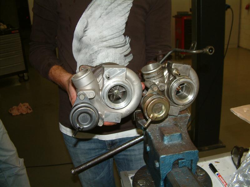

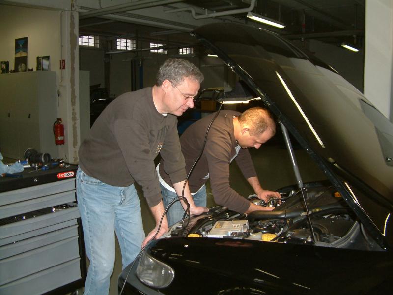

Gestern hatten Wir wieder viel Spaß.
Nach einem guten Frühstück ging es an die Arbeit.
Wir haben die hintere Bremsanlage vom 9-5 Aero montiert, den neuen Turbolader und die Auspuffanlage verbessert.

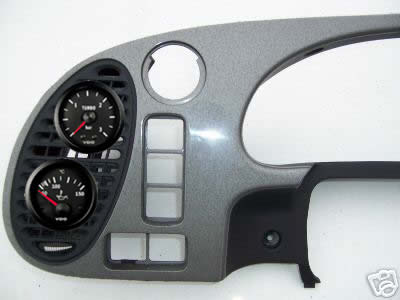

Ich überlege die ganze Zeit, die Zusatzinstrumente in dem Armaturenbrett zu bauen.
Was meint Ihr?
Was meint Ihr?
Idee nachvollziehbar, zieht aber irgendwie nicht den Quark aus dem Toaster...
Wo soll man es sonst einbauen.
An der A Säule will Ich es nicht.
Philip HS hat die Ladedruckanzeige in eine Handyhalterung montiert.
http://www.viggenfactfile.de/img/jan_05/viggen_dash.jpg
