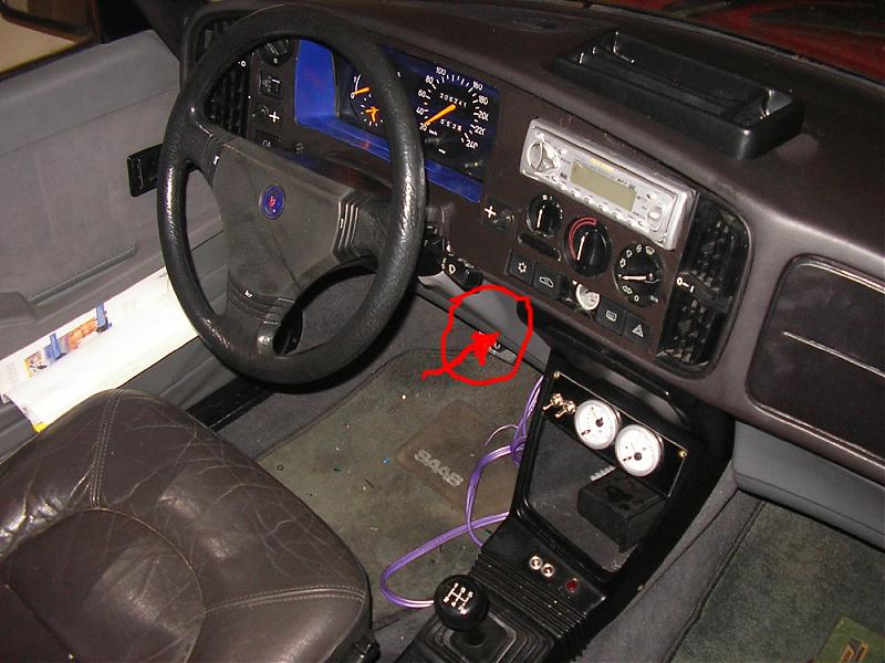

Ich kann dir zwar nicht mit deinem Problem weiterhelfen aber du mir bestimmt mit meinem ,wie hast du das gemacht das Kniebrett ausgebaut ,sehe keinerlei Schrauben?.Schau auf dem bild ich meine die Graue Abdeckung mit dem Pfeil gekennzeichnet

Mal mit der Suche Versuchen, wurd hier schon besprochen. Und bei forum-auto.de gibt es in der Rubrik "Technik" eine Fotostory dazu.

Mein Tip: www.forum-auto.de (ebenfalls ein SAAB-Forum) unter Technik die Rubrik Ausbau des Kniebretts aufrufen (mit Fotostory). Nur vorab, das Kniebrett wird mit zwei Schrauben befestigt, die nur vom Motorraum/Bereich Kotflügel aus zu lösen sind.
