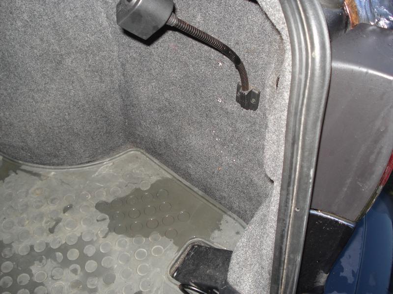

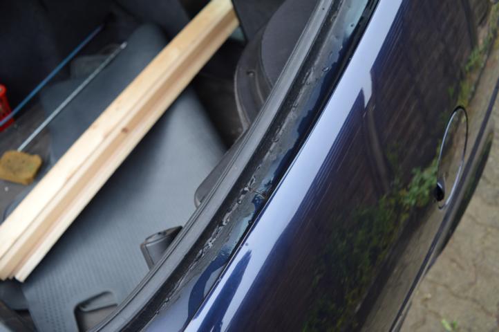

In der Zwischenzeit einen längeren "Regentest" gemacht... Ich im Kofferraum und ein Kumpel simuliert mit einem Gartenschlauch den Regen.
Bei den Rückleuchten scheint doch kein Wasser reinzukommen...
Wo jedoch nach etwa 20 Min. ganz wenig Wasser reinkommt ist an der Dichtung der Kofferraumklappe.
Kann jedoch nicht feststellen, wo das genau eindringt. Ich denke irgendwo weiter oben.
Erfahrungswerte?

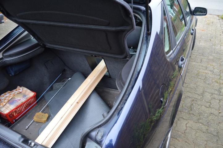

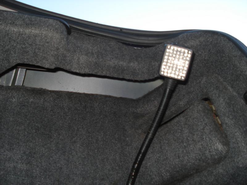

Moin zusammen,
mein 9-3 reiht sich ein in die Gruppe mit feuchtem Kofferraum. Auf den Bildern sieht man, wo es in den Kofferraum reintropft, aber nicht, wo das Wasser ins Auto kommt. Mir sind schon einige 9-3 untergekommen. Bis auf einen hatten sie alle ein Loch in die Seitenwandauskleidung geschnitten bekommen (Bild). Dort tropft es schön herunter. In Verdacht hatte ich das Opernfenster. Das ist jedoch dicht. Höchstwahrscheinlich kommt das Wasser unter der Kofferraumdichtung hindurch. Bei starkem Regen bleibt das Auto trocken. Stunden- und tagelanger Nieselregen jedoch bringen Nässe ins Auto.

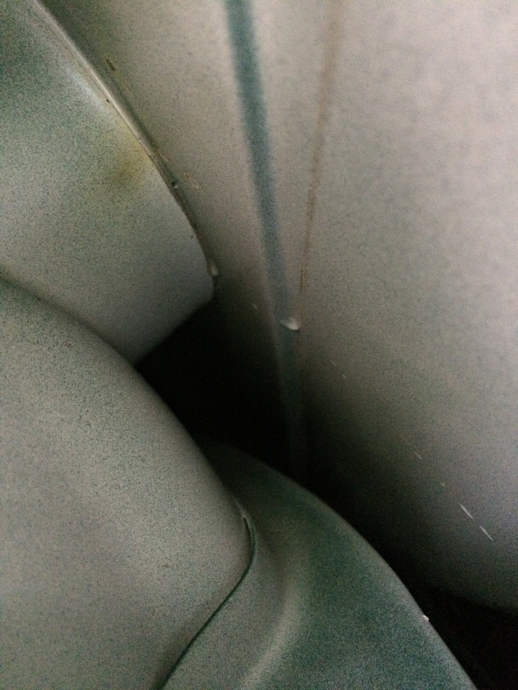

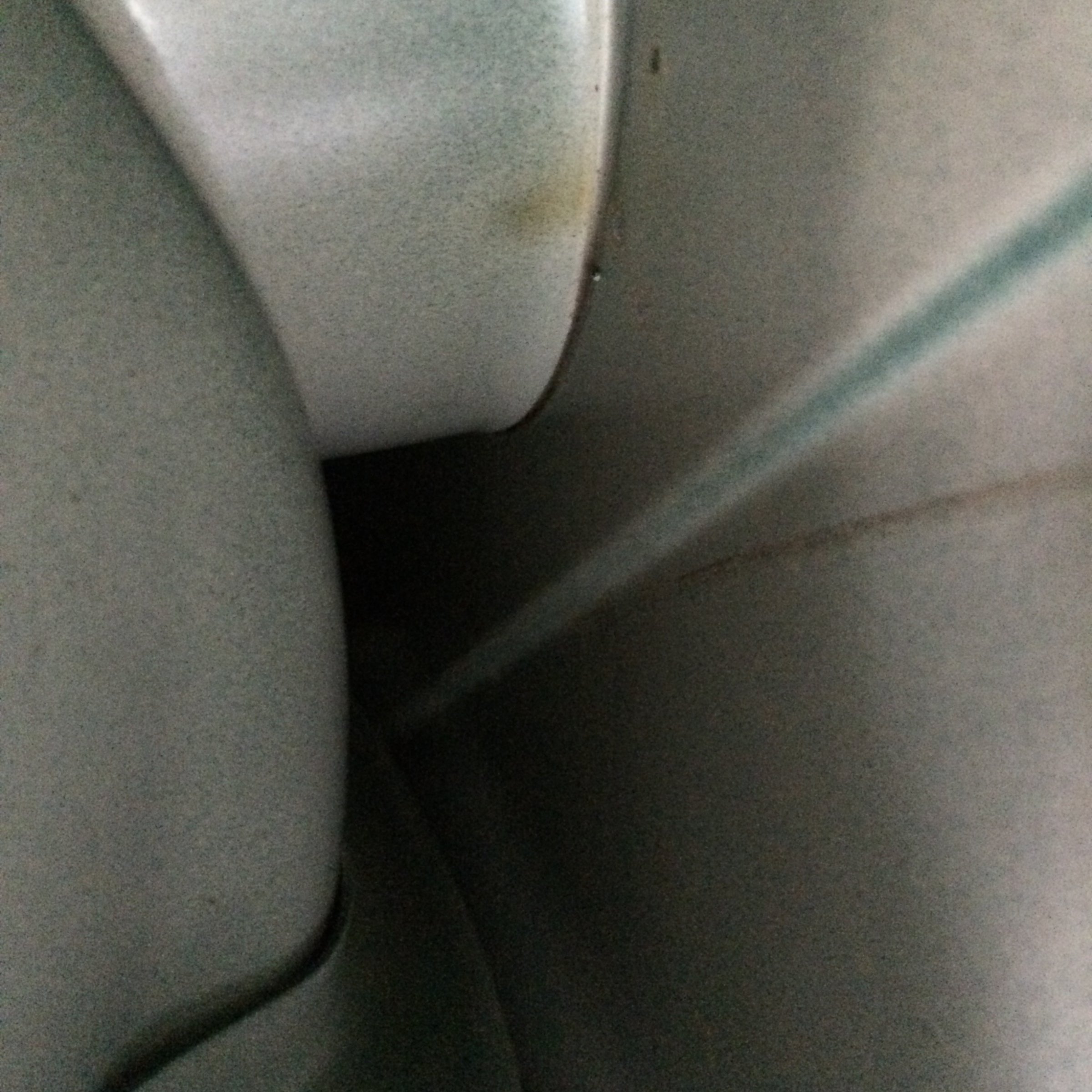

nach der Demontage der schwarzen Abdeckung im Kofferraum konnte ich noch frische Wasserspuren an der Befestigung (Bolzen) der Heckschürze erkennen.
Runter bzw ab mit der Heckschürze.
Ich weiss nun nicht ob das original ist das 4 Bolzen aber nur 2 Muttern.
Wie dem auch sei, Muttern gelöst und Heckschürze runter.
Deutliche Spuren am Abschlussblech (kein Rost)
Die Gummidichtringe auf dem Zwischenblech waren hinüber , ersetzt und mit Fluid Film vorsichtshalber beide Seiten und Abschlussblech eingesprüht.

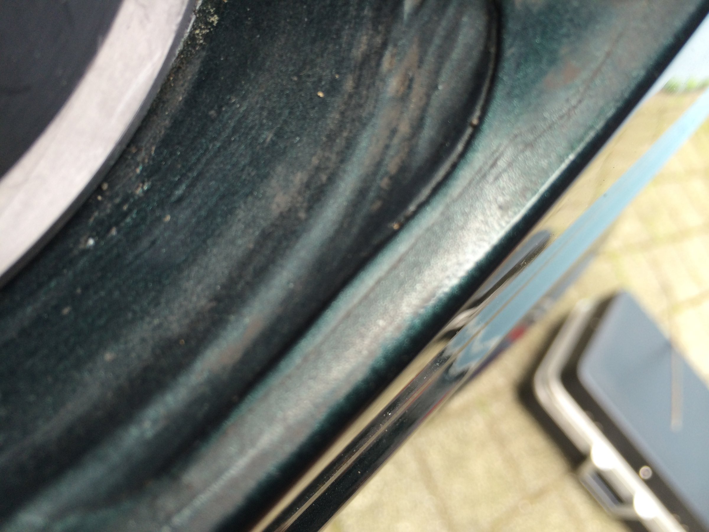

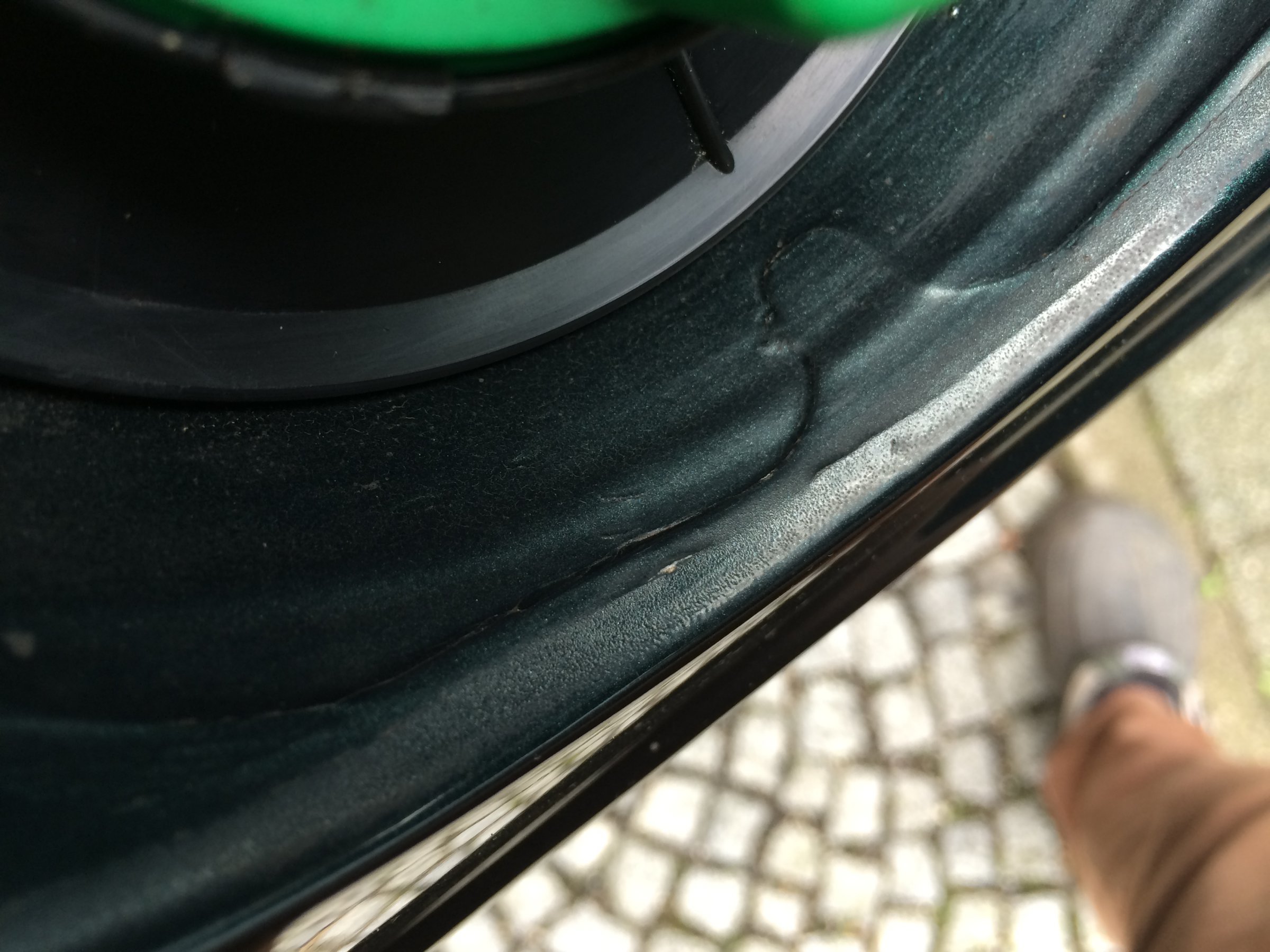

So, unser Cabrio ist auch dabei. Kofferraum nass, kommt von rechts. Nachdem ich eine Zeit die Teppiche/Seitenverkleidungen draussen hatt um zu sehen wo das Wasser her kommt hab´ ich dann heute, als er wieder nass wurde und es aud Richtung Radlauf kommt, das rechte Rücklicht ausgebaut um gucken zu können. Es tropft am Tankstutzen, läuft dann an der Seitenwand runter bis diese ans Radhaus stößt. In der Stoßkante läuft das Wasser dann in den Kofferraum. Wunderbar zu sehen wenn das Rücklicht drausen ist.. Wenn ich mich so durchs EPC und WIS lese und in den internationalen Foren - hier hab ich dazu nichts gefunden - ist dass wohl gar nicht so selten. Da gibt es einen "Dichtungsbund "alt (nls) 4227294)" bzw. "neu 5195291". Aftermarket ca. USD 15,- (hab ihn in D noch nicht gefunden), oder OEM ca. € 70,-. Ausbau ist etwas aufwendig weswegen ich auf Nr. sicher gehen werde und das OEM Teil bestelle um hoffnungsvoll die Arbeit nur einmal machen zu müssen.
Ablauf vom Tankstutzen ist frei?
Werde ich checken, denn ja, es steht das Wasser in einer kleinen Pfütze auf dem Kunststoffring. Danke für den Hinweis. Trotzgem, selbst wenn der Ablauf nicht frei ist erwarte ich maximal dass das Wasser aussen aus der Tankklappe / Stutzen rausläuft und nicht in den Kofferraum läuft.
update nach Wassertest: Ablauf ist frei, wobei der Duchtungsbund ohnehin nicht zum Kofferraum abdichtet sondern mehr oder weniger ein Spritzschutz Richtung Radhaus ist. Bei uns ist das Problem die Karosseriedichtmasse die den eingeschweisten Stutzen zum Seitenteil hin abdichtet. Diese Stelle ist ab Werk so ausgeführt. Bei uns hat die Dichtmasse "Haarrisse" wie man hoffentlich auf den Bildern gut erkennen kann. Bei ausgebautem Rücklicht und Wassertest am Tankstützen kann mann dann sehen wie das Wasser am Stoß durchkommt.
