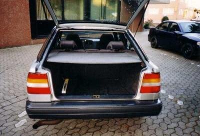

Achso, anbei vielleicht noch das Bild (wenn upload funktioniert) mit den noch unverbastelten Hutablagenaufnahmen ohne Lautsprechergittern (o.ä.).

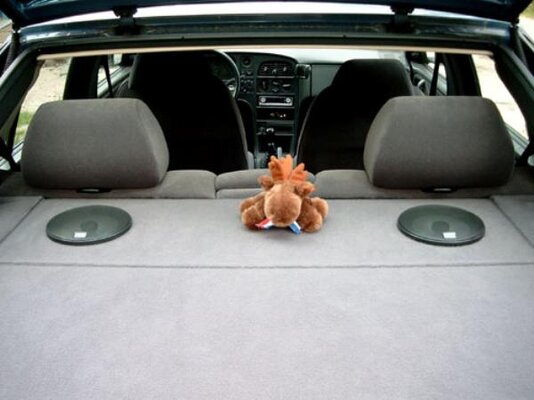

So hatte ich mir das gebaut

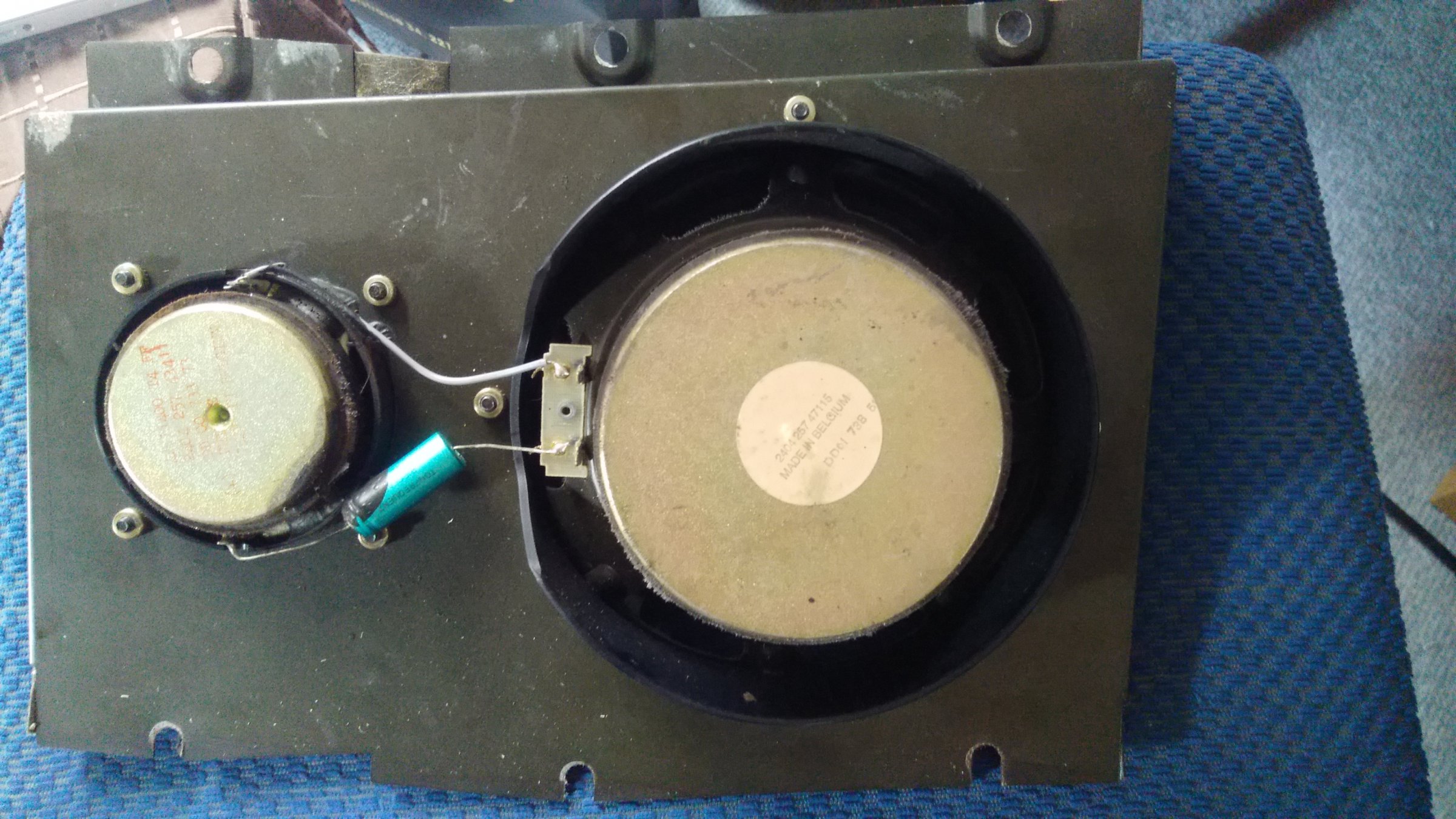

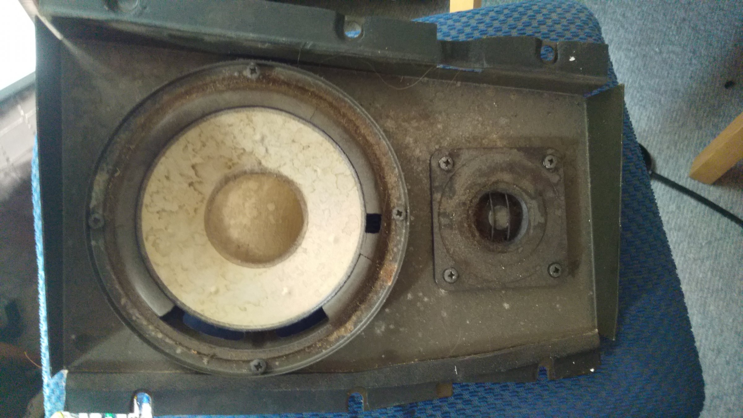

da ich gerade die (wahrscheinlich noch originalen ab Auslieferung) MT/TT-Chassis der hinteren LS ersetze, mal Bilder der dafür vorgesehen Halterungen. Hintere LS waren im MY 1988 noch nicht Serie, und ich habe schon 1-2 CC gesehen, bei denen tatsächlich diese Halterungen nicht vorhanden waren.
IMG_20200831_162720.thumb.jpg.6f99f53ae6067783864617c3e81cc4e1.jpg IMG_20200831_162816.thumb.jpg.f18661368c853662258d38017f8085cd.jpg
In der Tat sehen diese LS nach 32 Jahren "ersetzenswürdig" aus:biggrin:

Wenn ich das richtig in Erinnerung habe, ist der Abstand zwischen den Schraublöchern im board ca.16,5 cm und der Durchmesser der Öffnung für das Chassis 16 cm.
Ich habe diese 17 cm/6,7" 3-Wege Koaxial Chassis (mit Einbaumaß 16,5 cm) für hinten genommen als Ersatz für das vorherige TT-Chassis.
> durch die variablen Löcher in den Sony-Chassis paßte das auf Anhieb
> außerdem sind die mit 45 mm so flach, daß die Chassis (und damit die Anschlußklemmen) nicht über den unteren runden Plastikschutz der board-Einsätze herausragen
> dadurch sind die Anschlußklemmen entsprechend geschützt (ich nutze meinen Kofferraum gerne auch mal mit sperrigen Dingen)
Größer als ca, 170 mm darf der Rand der Chassis auch nicht sein, da es sonst nicht sauber an seinen Platz paßt, der vom etwas hochgebogenen äußeren Rand des boards begrenzt wird.
Den originalen MT/HT habe ich (abgetrennt) aus optischen Gründen an seinem Platz gelassen (die Größe von dem habe ich nicht gemessen).

Stimmt, um sie ab Werk eingebaut zu haben, musste das entsprechende Soundsystem als Sonderzubehör bei Fahrzeugbestellung aufgegeben werden.
Wenn sie im nachhinein bestellt wurden, mussten wir die geschlossene Platte entfernen und gegen die bestückte Lautsprecherplatte austauschen und mit den vormontierten Kabeln anschliessen. Es handelte sich um 6,5" Lautsprecher mit separaten Hochtöner, genau wie auf Deiner Abbildung.
