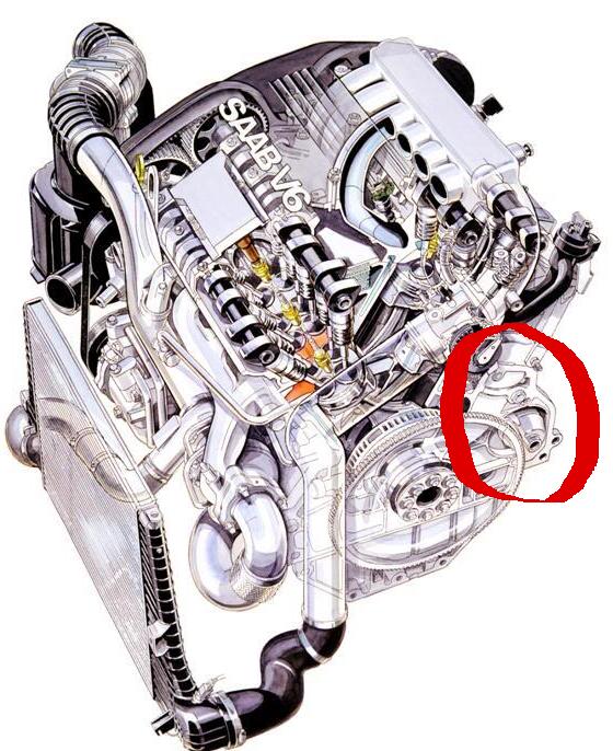

Ich hätte da auch ein Problem.
Ich habe einen Saab 9-5 3,0 und er springt nicht an. Hatte die Batterie abgeklemmt für 1 Tag. Wieder abgeklemmt und er startete wieder. Jetzt wollte ich heute morgen wegfahren und wieder tut sich nichts. Alle Lampen gehen an wie gewohnt nur der Anlasser dreht nicht. Das war auch der Grund warum ich die Batterie abgeklemmt hatte.
Nun meine Frage. Hat jemand eine Idee woran das liegt und wo genau sitzt der Anlasser?
Nun meine Frage. Hat jemand eine Idee woran das liegt und wo genau sitzt der Anlasser?....

Der Anlasser - siehe Foto. sitzt nach hinten unten am Getriebe hinter dem Block.
Gehe davon aus, das es sich um einen V6 handelt.
Ist es ein Schalter oder Automat?
Wie verhält sich das Radio?

Richtig es ist ein V6.
Ich habe die Treats gelesen aber keine richtige Lösung gefunden.
Es funktioniert eigentlich alles wie immer bis auf den Anlasser. Ein Nachbar meinte man hört den magnetschalter nicht. Ist der am Anlasser dran?
Warum ist er gestern wieder ganz normal angesprungen und heute nicht mehr?
das ist jetzt zwar nicht der V6 Motor im folgenden Link - dafür kannst du aber den Anlasser und die Kabelverbindung zum Magnetschalter erkennen - Bild 2 :
http://fixmysaab.com/9-5_repair/oil-pressure-sensor/step1.asp?nsteps=3
Der kann natürlich klemmen.....
http://www.thesaabsite.com/faqs/9-5%20(9600)/FAQ--electrical-category--starter-replacement-instructions-v6.html?id=424
hi, hört sich stark nach defektem Sperrschalter vom Automatikgetriebe an ... hatte genau dasselbe vor ein paar Monaten. Sitzt unter der Batterie. Wenn der defekt ist ( bzw. verschlissen) dann rührt der Anlasser sich nur noch, wenn der Sperrschalter dazu Bock hat. Eisspray raufsprühen hatte bis zum Ausbau geholfen. Schaltbox kostet 200,00€ :( --- ist aber nur eine Vermutung.. so heisst das Teil in Englisch : Neutral Safety switch
Also Batterie raus , Halterung raus und dann?
