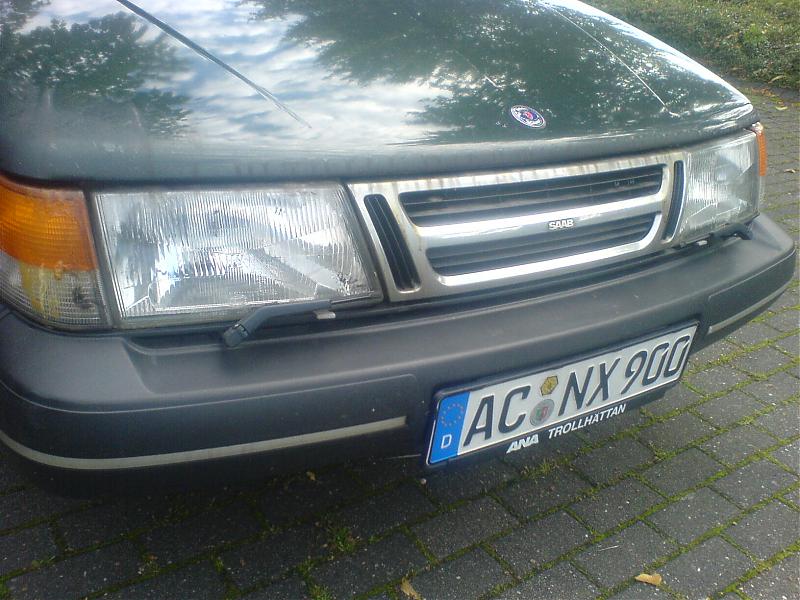

Ein heisser Sommer und bei mir läuft die Suppe überall aus dem Wagen raus ;)

Argh... wird immer schlimmer...
Mike Sander oder Motoröl??
