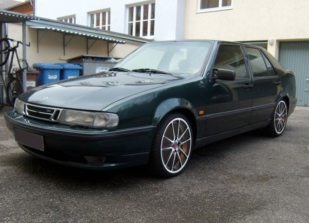

Ich fuhr 8,5x18 ET35 mit 225/40R18 und 15er Spurplatten hinten
ok danke
hast du an den hinteren radlaufleisten die schrauben wegnehmen müssen? wie ging das mit 4 mann im auto?
Radhaus hinten modifiziert: die oberste Schraube raus, bisserl den guten Radlauf gestutzt, (Gammel entfernt), dann mit Scheibenkleber festgeklebt.
Mit 4 Mann hat`s dann und wann auch mal ein wenig geschabt.
Hallo, fahre 7x18 mit 205/40 und ET16. Genau wie bei aero270 mußte die obere Schraube der Radlaufleiste weichen.

Mit ET 25 sollte es einfach passen
Fehler: sind 215 statt 205.

Meine 205 50 17 passen ohne Probleme (ja,ja 17", aber haben ja auch einen entsp. höheren Querschnitt.).
ET müßte ich nochmal nachsehen....
et 16...
ok deine felgen sind schmaler(7X18), hat jemand von euch das auf einem cc?
weiss dass der cs breitere radkästen hat
so um et 25-30 sollte allso passen, hab felgen von einem peugeot 207 oder 307 oder wie der nu heisst...
der hat auch 4X108 waren 7X18 und hatten et 27 was meint ihr

ich hatte 8,5x18 ET 35 mit 15er Platten drauf....rechne nach....desch pascht schooo

Die 17er in der Konfiguration passen auch auf dem CC. Ist zwar nicht 18, aber ich schau mal die ET nach
danke wäre nett
danke wäre nett
Also Felge: 7,5 x 17, ET 30.
Macht mit 205 50 17ern keine Probleme, weder auf dem CS noch auf dem CC...
ok, dann sollte 7X18 auch hinhauen, am rollumkreis ändert sich ja nichts
Übrigens ohne Distanzscheiben o.ä. Kram...

passen die Citroenfelgen vom Nabendurchmesser? Es geht um diese hier http://cgi.ebay.de/LENSO-FELGEN-18-Zoll-PEUGEOT-307-307-BREAK-3_W0QQitemZ290396701340QQcmdZViewItemQQptZAuto_Felgen?hash=item439cfe029c
Danke und gruß
EDIT: Ja passen, wenn man die Traglast und die ET beachtet bekommt man diese sogar eingetragen! Bevor Leute sich hier durch den ganzen Thread kämpfen müssen. Gruß

4x108 passt. Die Einpresstiefe ist nicht angegeben. Und ob die Traglast ausreicht? Ist der 307 so schwer, dass das mit dem 9k hinkommt? 18 Zoll ... hat das irgendwer auf dem 9k verbaut?
Erwähnt wird das Tuevdokument, keine ABE, d.h., die F. müssen eingetragen werden. Vielleicht kann der Anbieter mal nachsehen, was das Tuevdokument an Infos hergibt.
