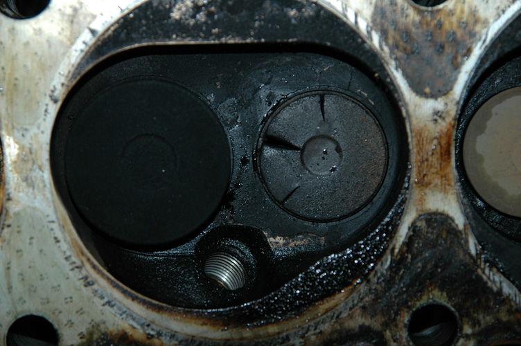

Also mein Winter 900i mit G-Kat startet auch supersch__ße. Nach abarbeitung aller *üblicher* Verdächtiger stellte sich heraus, daß auf einem Zylinder keine Kompression mehr vorhanden ist und weitere Diagnose ergab ein sehr, sehr undichtes Auslaßventil.
So, jetzt wo endlich Schnee liegt hat es Platz und Zeit in der Werkstatt. Unter fachkundiger Aufsicht vom grundgriechischen ... äh, grundgütigen Herrn Tziatzias meinen Achtvau-Kopp abgebaut (dabei nur mäßige Kühlwasser-Schweinerei veranstaltet). Befund wie erwartet: Auslaßventil Zylinder drei hat Spalte wie ein ausgetrocknetes Stück Brennholz. Sogar der Kopf hat in diesem Brennraum kleine Risse - die aber nicht bis zu den Kühlwasserkanälen reichen, soweit alles dicht.
Es handelt sich ganz offensichtlich um einen Überhitzungsschaden, verursacht durch einen undichten Kühler und damit mangelndem Überdruck auf dem Kühlsystem.
Reparatur: Der Einfachheit halber wird ein anderer guter gebrauchter Zylinderkopf draufgebaut. Dabei werden auch gleich ein paar kleinere Baustellen und Pfuschereien bereinigt: Undichter Verteilerdichtring, vergessene Auspuffkrümmerdichtung, gebrochene Zündkabelhalterung ...
Davon verbrennt kein Ventil.
Schadensursache ist Wartungsrückstand-unzureichendes Ventilspiel.
Komisch - hatte sogar im abgebrannten Zustand noch 0,3 - zuwenig ? Und wie kommt es zum Rißchen im Kopf ?

So, hier das versprochene Bild - schöne Risse im Auslaß 3. Zylinder. Oben kann man auch die leichten Risschen im Zylinderkopfmaterial sehen (radial vom Auslaß weg), das gibt es im Kopf nur an genau diesem Ventil. Habe wohl Glück gehabt, denn es hätte wohl nicht allzulang gedauert, bis ein Stückchen vom Ventilteller abbricht und sich den Weg nach draußen sucht.
Die Diagnose "Überhitzungsschaden" stammt übrigens nicht von mir, sondern vom Saabdoktor Tziatzias, und so im allgemeinen weiß der schon, ob der Blinddarm auf der Fahrer- oder Beifahrerseite liegt. Außerdem hat er den Vorteil, die Krankengeschichte des Wagens - zumindest die der jüngsten Zeit - zu kennen.
Mit dem neuen Kopf und wieder vollzähligen Zylindern konnten wir das Gemisch deutlich magerer drehen und den Leerlauf um gefühlte 1000 Umdrehungen absenken. Jetzt bin ich auf den Streckenverbrauch gespannt ... bisher 12-14 ltr./100 km.
Viele Grüße Hardy
P.S. Was soll ich jetzt mit dem alten Kopf machen ? Vorschläge ?

Ferner hab ich mir sagen lassen, dass bei zu geringem Ventispiel Auslassventile zu verbrennen pflegen ...!?

Ferner hab ich mir sagen lassen, dass bei zu geringem Ventilspiel Auslassventile zu verbrennen pflegen ...!?
Ja, das weiß ich auch. Der eine sagt so, der andere so. Gesehen hat's aber nur der eine. Ist ja schlußendlich auch wurscht, hab jetzt einen anderen Kopf drauf bei dem das Ventilspiel stimmt und das Auto fährt wieder wie es soll.

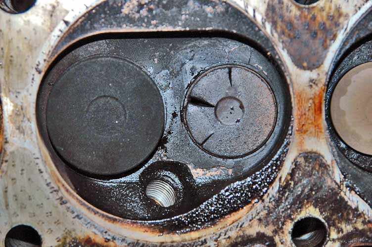

Nachdem der Kopf ja auch einen kleinen Riss hat und Sitzring ebenfalls (siehe Pfeile im Bild, danke für's aufhellen) hätte ich auf so Tipps gehofft wie: Riss schweißen lassen , größere Sitzringe und Ventile einbauen, Brennraum polieren und Verdichtung anheben :biggrin:

danke für's aufhellen Grüße Hardy
... wenn ich schon "aufhellen" hör... ;-(
Photoshop berechnet das Foto komplett neu durch, korrigiert Kontraste, Farben, macht verborgenes sichtbar usw. -
Das ist nicht nur einfaches Aufhellen !
