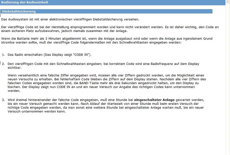

Ich habe hier mal ein Stück Text aus der Bedienungsanleitung, vielleicht hilft es dir weiter:
1. Radio einschalten (Display zeigt CODE IN).
2. Den vierstelligen Code mit den Schnellwahltasten eingeben, und die Anlage wird aktiviert. Bei irrtümlicher Eingabe einer falschen Ziffer bis zur vierten fortfahren, da sonst kein neuer Eingabeversuch erfolgen kann. Nach Eingabe aller vier Ziffern mindestens 3 Sekunden Taste BAND drücken, um den falschen Code vom Display zu löschen. Das Display zeigt erneut CODE IN, woraufhin der korrekte Code eingegeben werden kann.
3. Bei dreimaliger falscher Eingabe hintereinander muß erst eine volle Stunde lang bei eingeschalteter Anlage gewartet werden, bis ein erneuter Versuch erfolgen kann. Bei diesem muß der Code sofort stimmen-sonst muß bis zum nächsten Versuch erneut eine Stunde bei eingeschalteter Anlage gewartet werden, bis ein erneuter Versuch erfolgen kann.
