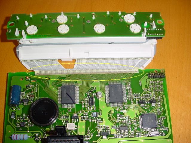

Hi Leute,

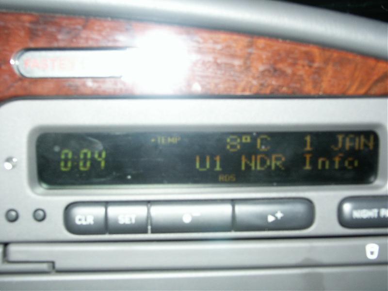

also das SID2 von meinen Eltern hat nun den geist aufgegeben, Pixel und ganz wenig, wird von Tag zu Tag schlimmer, habe mich ebend mit dem Bügeln versucht, das hat auch geklappt, supi, war hell auf beigeistert, dann habe ich die Zündung komplett angemacht, da war alles dunkel, garnichts zu sehen nur die Lämpchen am leuchten. Also nochmal alles aus, nur Radio angemacht, Sender mit 3 Buchstaben, Uhr und U1 war voll da, dann habe ich Sender gewechselt auf welche mit mehr Buchstaben, aufmal fehlten komplette Linien oder es war wieder fast alles Finster, was könnte das sein? Spannungszusammenbruch?

vermutlich Leiterbahn wieder abgelöst/Kurzschluß.
Um Schaden abzuwenden, würd' ich das Sid umgehend rausnehmen.
Vielleicht kann man's trotzdem zur Reparatur bei den besagten Firmen
hinschicken. Die reparierten in der Vergangenheit schon "mißglückte" SID's
Hi
sorry, wenn ich so kleinlich nachfrage: "neu verbunden" heißt alte Flexleiterbahn (ja, die dünne, biegsame von der meist grünen Elektronikplatine zum Glas des Displays) ab, wegwerfen und dann Fabrikneue eingebaut, also beidseitig abgelöst?
THX
Flemming
Ja genau. Beidseitig abgelöst. Läuft übrigens immernoch wunderbar.:smile:

Das Löten habe ich auch schon vergeblich versucht. Die Leiterbahnen sind auf das Kabel aufgedruckt und daher nicht mit dem Lötkolben reparierbar. Ich habe eher Löcher in das Flachkabel gebrannt :( . Die Leiterbahnen brechen leicht im Kabel und bisher habe ich noch keine geeignete Reparatur gefunden. Daher würde ich gerne die Bügeleisen Methode ausprobieren und bin vorab auf eure Ergebnisse gespannt.
