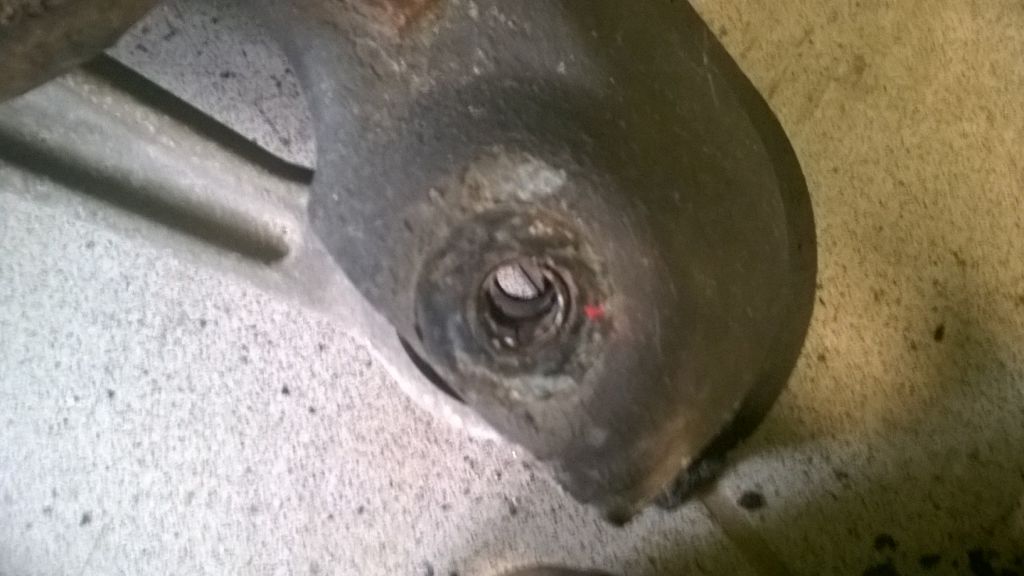

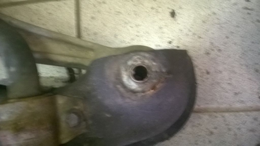

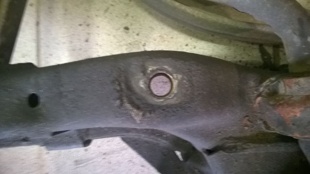

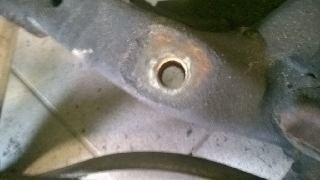

Bei der Gelegenheit mal Fotos vom Hilfsrahmen gemacht. Leider nicht besonders gelungen (unscharf), mehr habe ich auf die Schnelle nicht hinbekommen. Aber ich bin immer noch der Meinung, daß da alles in Ordnung ist. Die Löcher sind rund und nicht ausgenudelt, habe extra in verschiedenen Winkeln mit dem Meßschieber den Durchmesser gemessen - keine Unrundheit feststellbar.
Du hast nicht verstanden
ja die Löcher der Stützen sind okay------------kein wunder hast ja die Hülsen u sogar noch wie zu sehen die U-Scheiben in gebrauch!!!
In der mittleren Verschraubung stecke mal den Bolzen u betrachte.........es sieht dann wie in#275 beschrieben aus!
Habe ich schon verstanden daß es um die mittleren Löcher geht. Wie gesagt, die sind rund.
Welchen Durchmesser soll das Loch denn haben, wenn es nicht ausgenudelt ist?
Nein Erik........nicht was soll haben.....steck den Bolzen rein und betrachte bitte!
geht nicht da dein auto weit weg?
dann hier
http://www.saab-cars.de/threads/erfahrungbericht-steering-rack-clamp-brace-kit.17753/page-8#post-1041301
die letzten zwei Bilder "vorher" u "nachher"...............betrachte es als eine Verbesserung, denn so hast du die Verbindung zur Karosse/Holm verbessert.
und da du in der Stütze (zum Glück) keine Poly fährst, kann sich der Hilfsrahmen an 4 (stabilen fest sitzenden) Punkten stützen und verrutscht nicht mit dem bekanten Ruck oder knacken.
Auch vorn, unter dem Kühlerpacket, hat die Verschraubung enorm luft zum rutschen!
Solltest du sorge vor veränderungen haben, nimm meinen R und prügel ihn durch die Kurven..........:biggrin:viel Spaß.
Also ich kann es immer noch nicht ganz nachvollziehen worauf du genau hinaus willst?
Ist irgendwie immer noch etwas rätselhaft. Kannst du es genauer erklären?
Was soll ich mit deinem "R"?
Ich habe seit ich das Fahrwerk vor 3 Jahren neu gemacht habe keine Probleme mit dem Fahrverhalten. Es verzieht nicht und es knackt nicht. Aber ich schaue es mir auf jeden Fall nochmal alles genau an, bevor ich es zusammen baue und auch dabei.
Zauberwort: Vorbeugen...........schlechter wird es nicht !
