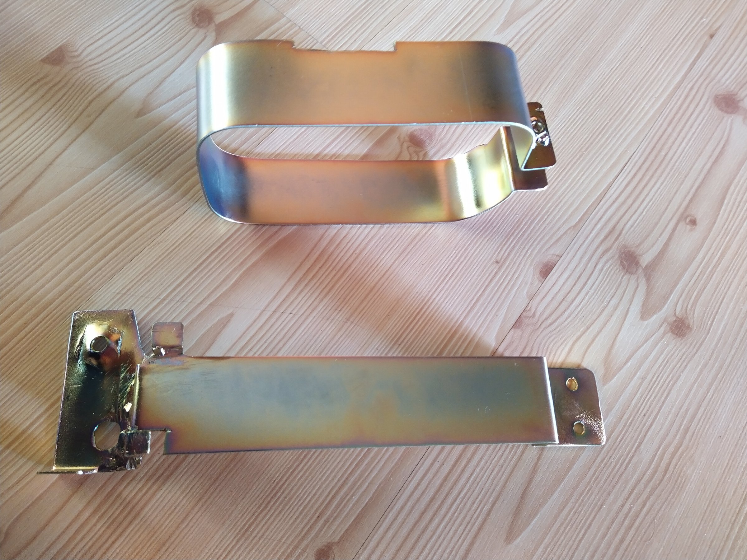

Die sehen gut aus, wo hast Du sie machen lassen ?
Bei Breidert-Galvanik in Darmstadt-Wixhausen. :biggrin:

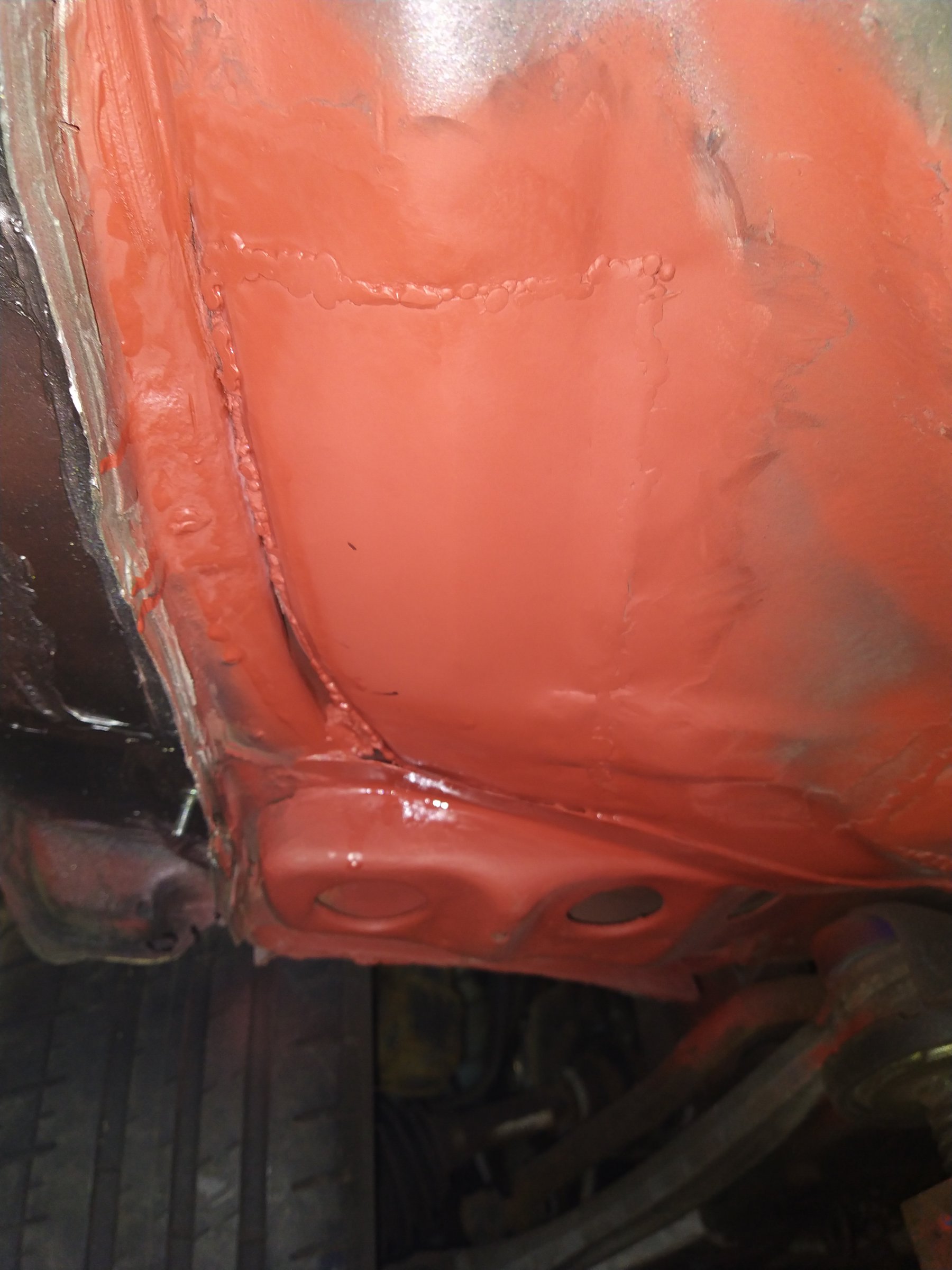

Nachdem jetzt eine Weile wenig am Viggen passiert ist, ging es heute weiter.

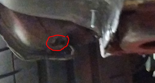

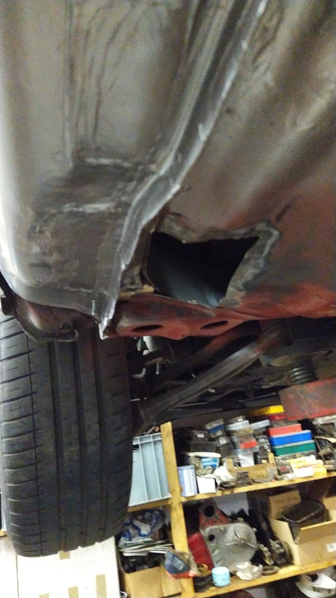

Vorne links im Fußraum noch eine verrostete Ablauf-Öffnung zu geschweißt. Im folgenden Bild am rechten Bildrand gerade noch zu erkennen.

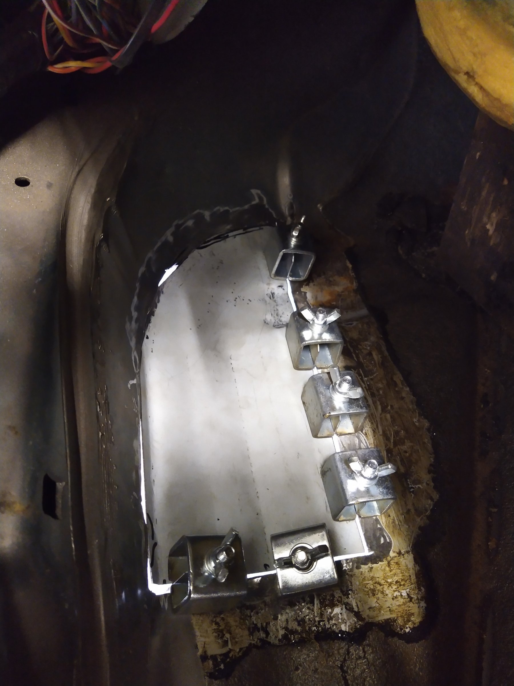

An der Kante zum Schweller und zum Querträger hatte schonmal jemand ein Blech drüber gebraten, um das teils durch gerostete Bodenblech zu verschließen. Nicht schön und nicht nachhaltig, daher heraus getrennt. Morgen wird dann zunächst das Bodenblech neu angefertigt.
Blech angefertigt:
Muss noch ein bißchen Fein-Anpassung betreiben, dann kann ich es einschweißen.

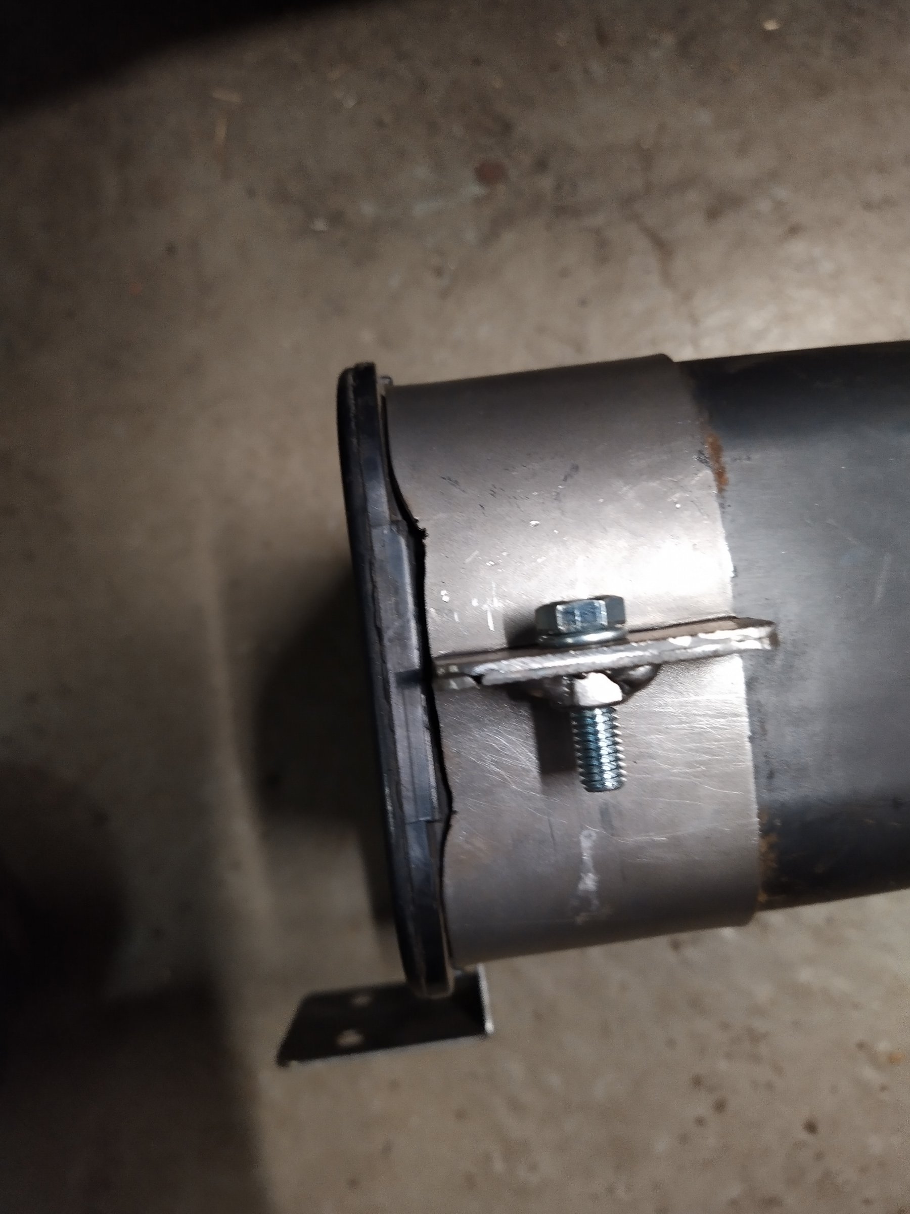

Ja, das täuscht. Das ist nur ein Schaumgummi-Formteil welches zwischen Radhausinnenschale und der Schwellerverkleidung steckt. :biggrin:

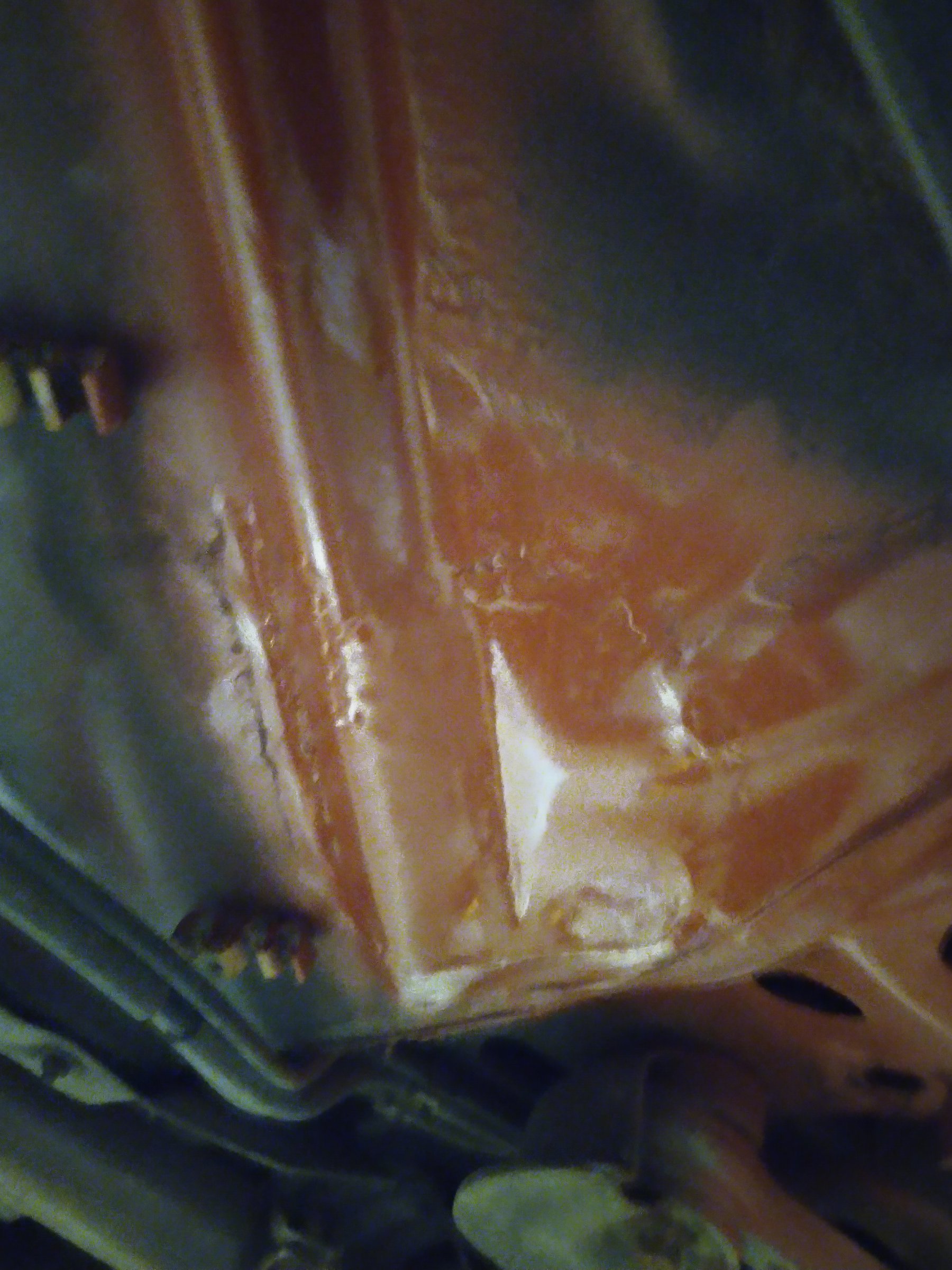

Blech ist drin und grundiert.
Heute habe ich noch ein rostiges Stück Bodenblech in Beifahrer-Fußraum heraus getrennt und ein neu angefertigtes Reparaturblech eingeschweißt. Jetzt ist Land in Sicht. Das dürfte wohl die vorletzte Stelle gewesen sein, im die ich noch kümmern musste. Ich hoffe, ich finde nicht noch was... :rolleyes:
Gestern und heute wieder ein paar Kleinigkeiten erledigt. Es gab noch weitere kleine Stellen am Unterboden, wo Eisenoxid gegen frisch eingeschweißtes Blech getauscht wurde. Wenn man meint, alles gefunden zu haben, hat man bestimmt noch eine unscheinbare Stelle übersehen.

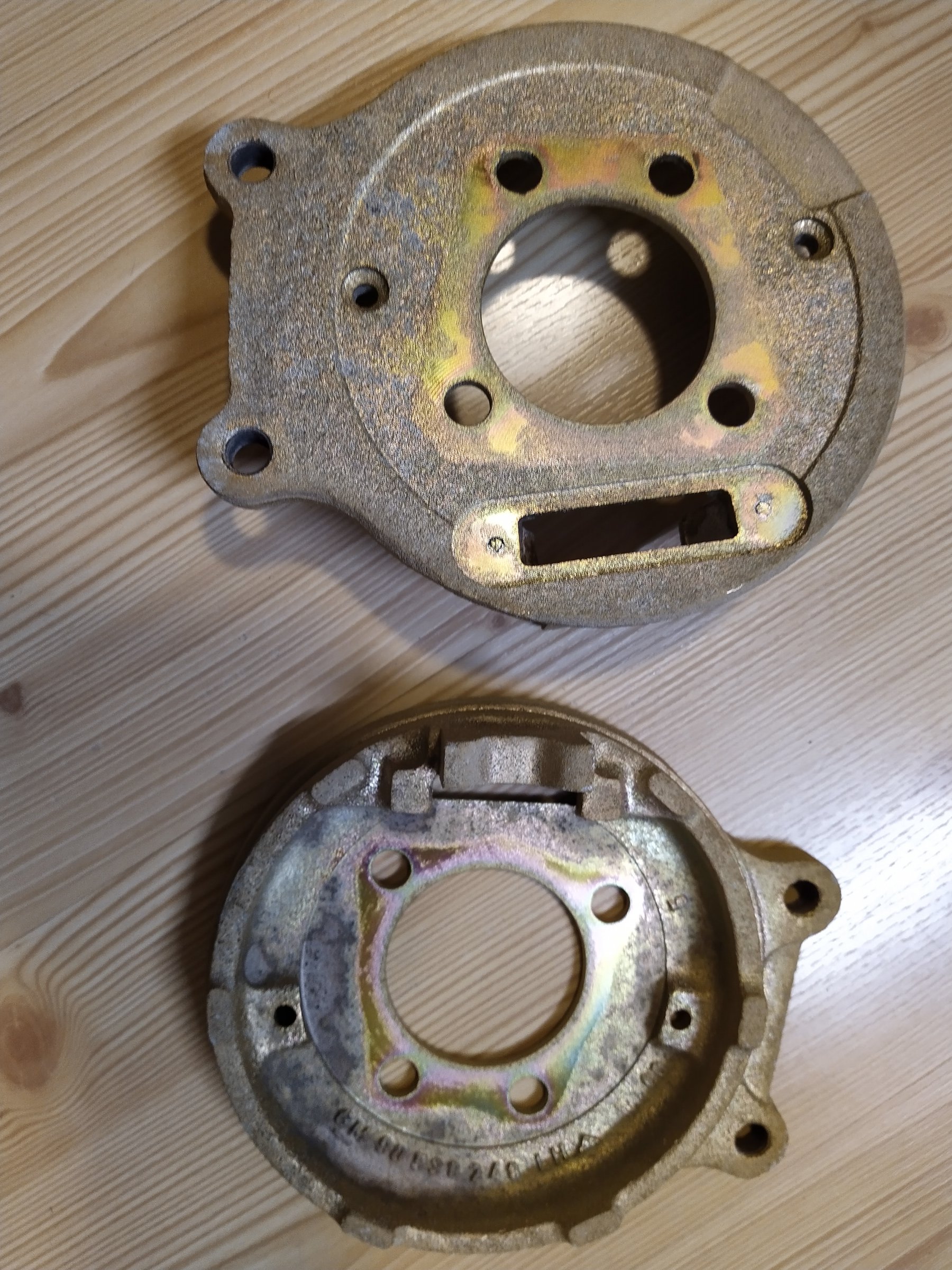

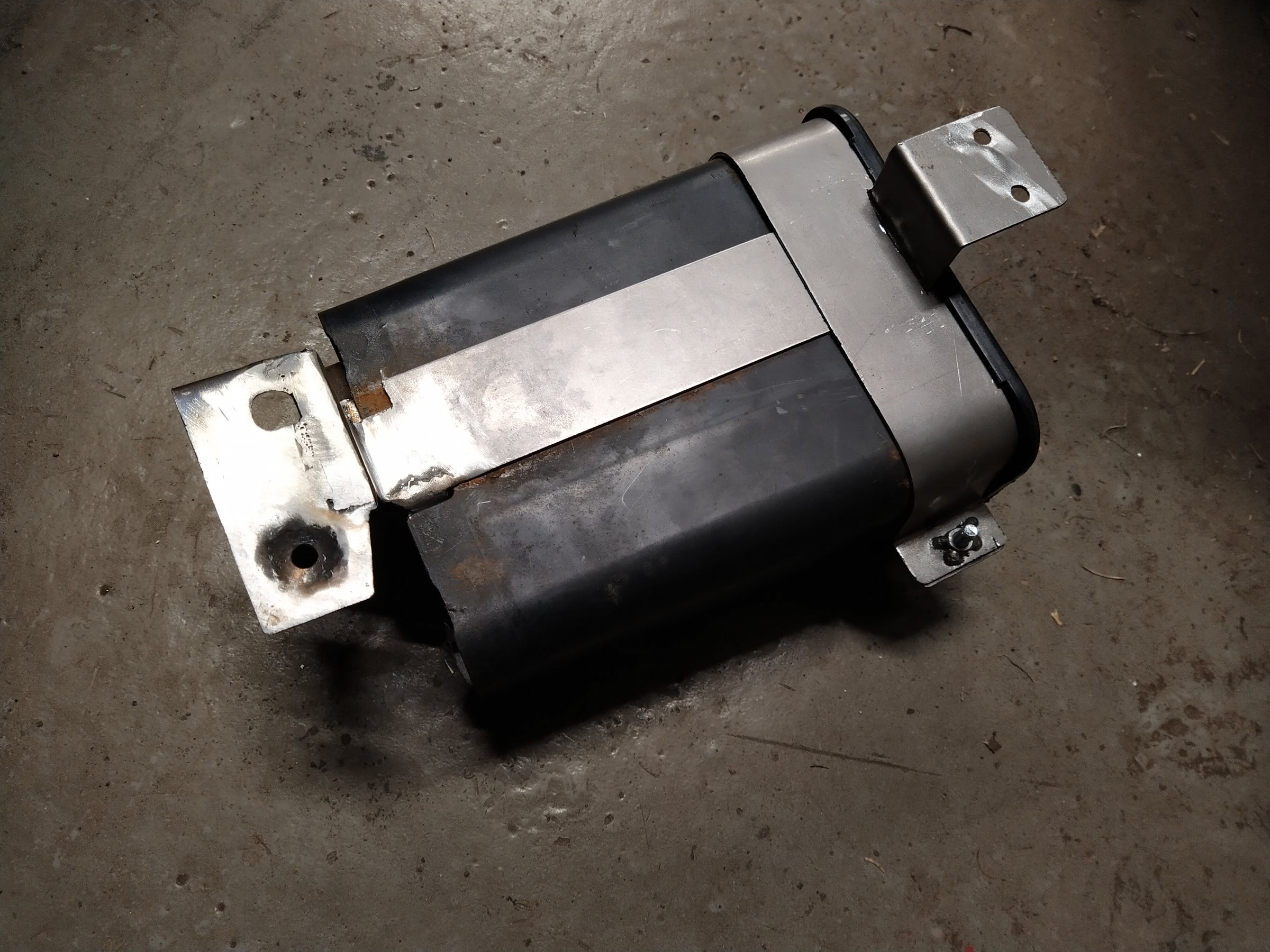

Außerdem habe ich heute eine neue Halterung für den Aktivkohlefilter neben dem Tank gebaut. Das Originalteil besteht zu 100% aus Eisenoxid und ein Neuteil gibt es nicht mehr zu kaufen. Daher habe ich mir aus Flachstahl in passender Breite eine neue Halterung angefertigt. Ich überlege jetzt noch, ob ich das Ding verzinken und/oder pulverbeschichten lasse.
IMG_20211030_211525.thumb.jpg.17e14e9517c0eb89dbeb0312d8870af8.jpgIMG_20211030_211544.thumb.jpg.87feb6ceb46bfd94ee5541c10faa1571.jpg
Hm, ne. Serienfertigung wird es nicht geben. Aber das ist auch nicht so schwer selbst zu bewerkstelligen mit passenden Flacheisen. :tongue:
Verzinken wird es werden. Bin aber noch unschlüssig, ob ich danach einfach mit Chassislack eine zusätzliche Schutzschicht aufbringen werde. Oder doch noch Pulverbeschichtung. Mal sehen.
