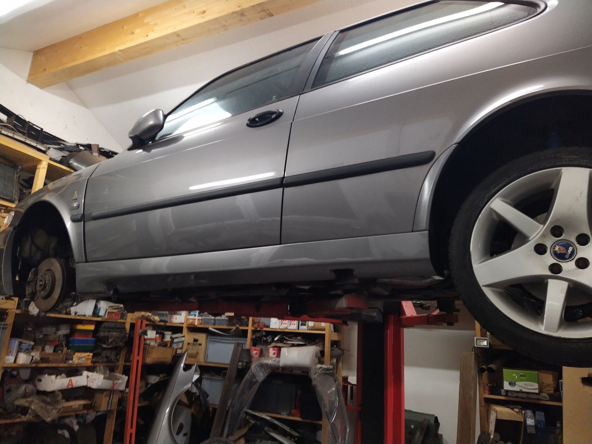

Mein 2001er 9³ Viggen
Ja, da sieht man, dass es dem Ende zugeht! :smile:
Die neue Batterie habe ich auch schonmal rein gestellt, muß noch festgeschraubt werden, ...

So, gestern und heute wieder gute Fortschritte gemacht.
Gestern wurden ein Kotflügel, die Schwellerverkleidungen und eine gute vordere Stoßstangenhaut zum Lackierer gebracht. Er hat dann heute noch die Motorhaube abgeholt. Wird in ca. 2 Wochen fertig sein. Passt mir gut, bin die kommenden 2 Wochen auf Dienstreise.
Nichtsdestotrotz habe ich heute die alte Stoßstange angebaut, weil ich heute gerne zum Dorf-Werkstatt-TÜV fahren wollte. Bin aber nicht so zügig voran gekommen wie ich mir das gedacht hatte. Und auf die 2 Wochen kommt es jetzt auch nicht an.
Front ist wieder komplett mit Stoßstange, Unterboden-Luftleitblechen, Radhausschalen, Scheinwerfern und Blinkern. Die Radhausschalen sind aber nicht mehr so besonders, daher Ersatz bestellt (gute Gebrauchtteile).
Im Innenraum habe ich mich weiter um die vielen Kleinigkeiten gekümmert. Fehlt noch Türverkleidung rechts, Schwellerverkleidung. Im Kofferraum noch ein paar Verkleidungsteile. Jetzt kann ich das Wochenende noch nutzen um die restlichen Detailarbeiten zu erledigen. Eine Reinigung innen und außen ist auch bitter nötig nach der langen Verweil mit Rost- und Schleifarbeiten. Der Dreck zieht ja in alle Ecken...

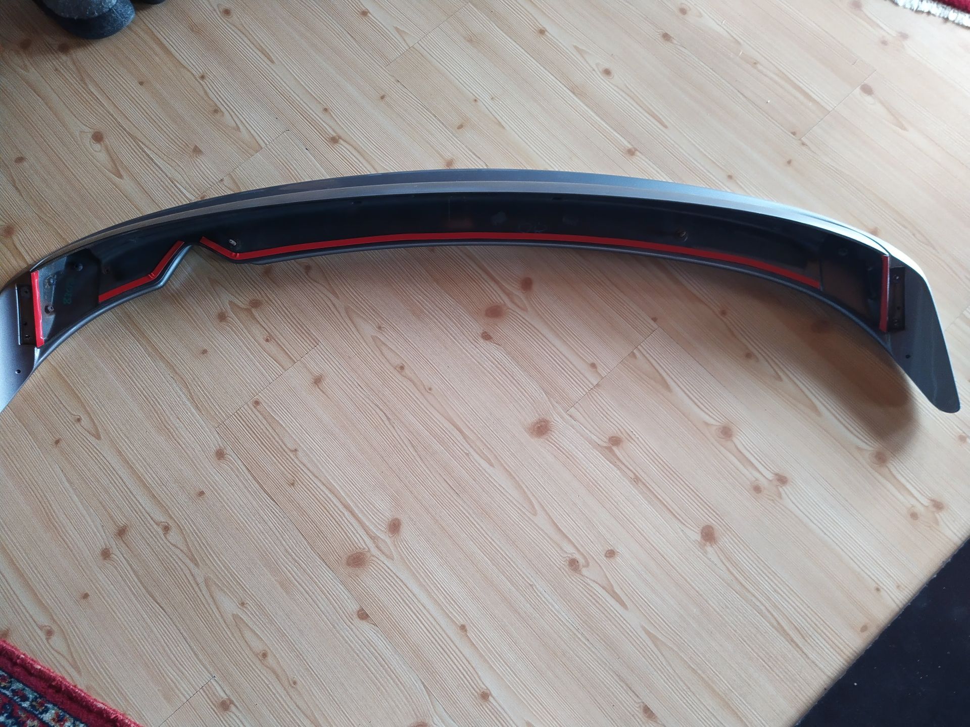

Den Standard-Heckspoiler habe ich von der "neuen" Heckklappe demontiert, darunter alles sauber gemacht und eine kleine Roststelle beseitigt. Wie auch immer es zu sowas unter dem Spoiler kommt, im Keim erstickt - Durchmesser 6-7mm.

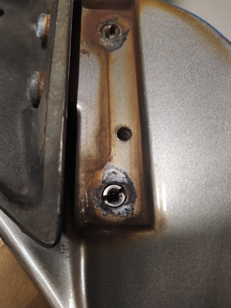

Den Viggen-Heckspoiler hatte ich schon vor einer Weile von der alten Heckklappe demontiert. Dort sitzen seitlich je eine Klammer, die den Spoiler an der Heckklappen-Seitenkante fixieren. Die Klammern sind leider verrostet und teils nicht mehr existent. Die Schrauben sind auch so verrostet, daß der Tx25 einfach durchdrehte. Habe die Schrauben jetzt ausgebohrt und konnte zumindest links die beiden Einschraubbuchsen mit eingeschlagenem Torx-Bit herausdrehen. Rechte Seite wehrt sich noch, aber da kümmere ich mich dann in 2 Wochen drum wenn ich von Dienstreise zurück bin. Da kommen dann neue Gewindehülsen und Schrauben rein, dieses Mal Edelstahl damit da Ruhe ist. :smile:

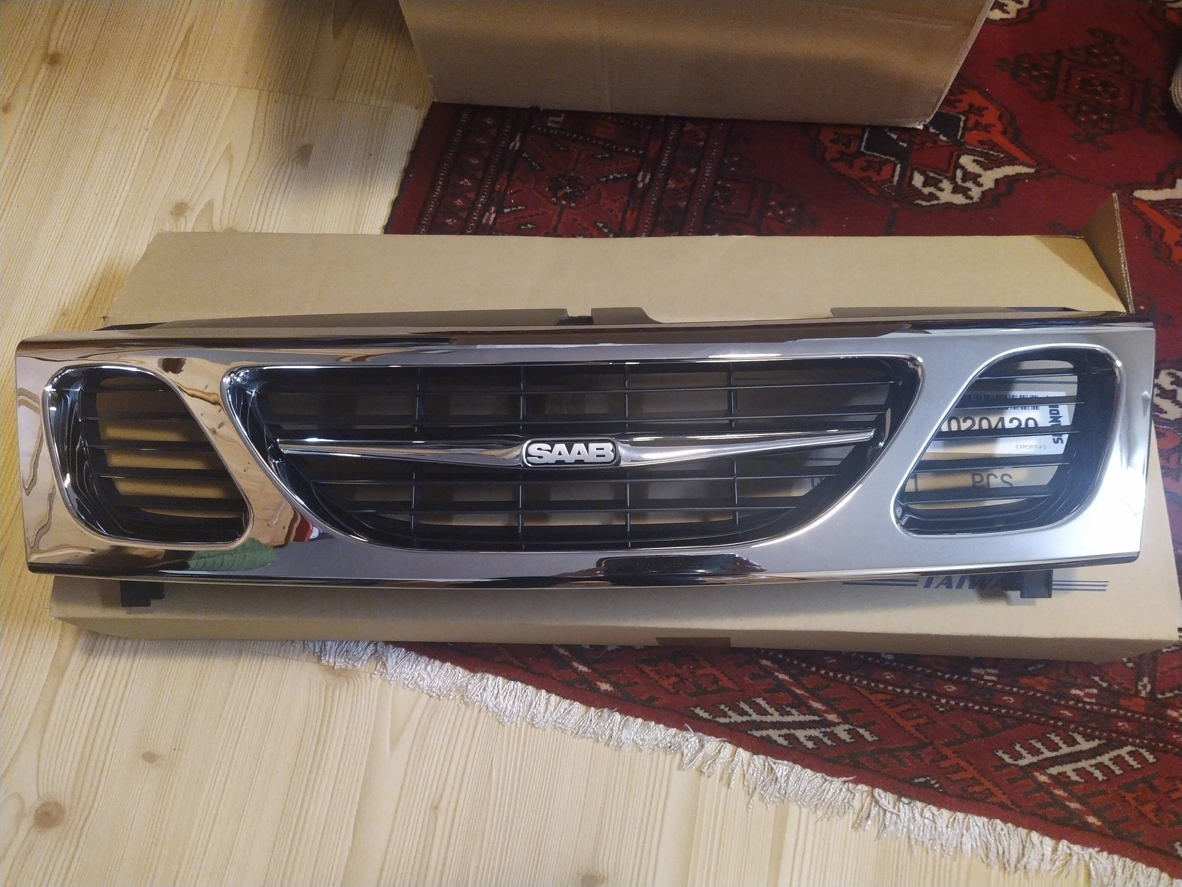

Habe mal einen "neuen" 9-3I Kühlergrill bestellt, der ist in Taiwan hergestellt worden - teilweise leider in fragwürdiger Qualität.
Ja, ist ein Taiwan-Produkt. Macht so einen guten Eindruck wie er frisch aus der Packung kommt. Was die Haltbarkeit angeht muß man sehen was die Zeit so bringt. Ich werde gelegentlich berichten wenn es dazu was zu sagen gibt.
Ist zu sehen von wo der kommt?
Was war daran in deinen Augen fragwürdig?
Bei der Ausführung mit Mesh-Gitter ist dieser nur unzureichend befestigt.
Ansonsten war es in Ordnung. Die originalen Teile von Damals machen trotzdem im Ganzen einen stabileren Eindruck.
Ich habe den normalen Grill genommen, nicht den mit Gitter.
Ich weiß... Modell 420, Kurti hatte anscheinend das Modell ...421.

Der Heckspoiler ist auch wieder in Ordnung. Wie oben schon beschrieben hatten sich 2 der Gewindebuchsen für die seitlichen Halteklammern gewehrt. Die wurden heute mit Hilfe eines Dremels mit Fräseinsatz zum aufgeben "überredet". Neue Buchsen aus Edelstahl wurden eingeschraubt, teils mit Flüssigmetall die Fehlstellen gefixt. Den Spoiler habe ich dann schonmal probeweise auf die Heckklappe aufgesetzt. Evtl. kann ich den morgen dann wieder montieren.
Hier noch das Foto dazu, wo man die neuen Gewindebuchsen erkennen kann.

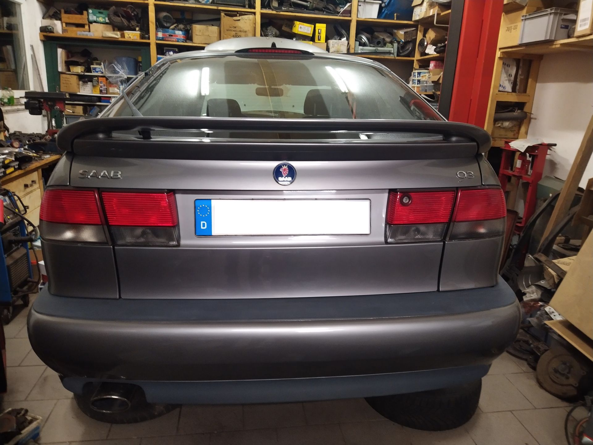

Die Frittentheke ist dann auch auf der neuen Heckklappe eingezogen. :biggrin:
Heckspoiler_1.thumb.jpg.d02516adb446b5e5a2e410dcaef7c878.jpg Heckspoiler_2.thumb.jpg.5e6e1478609655f18507bb41f2e335ff.jpg
[ATTACH]223146[/ATTACH] [ATTACH]223147[/ATTACH]
Das sieht gut aus……:smile:……:top:……
Sehr schön! :top:

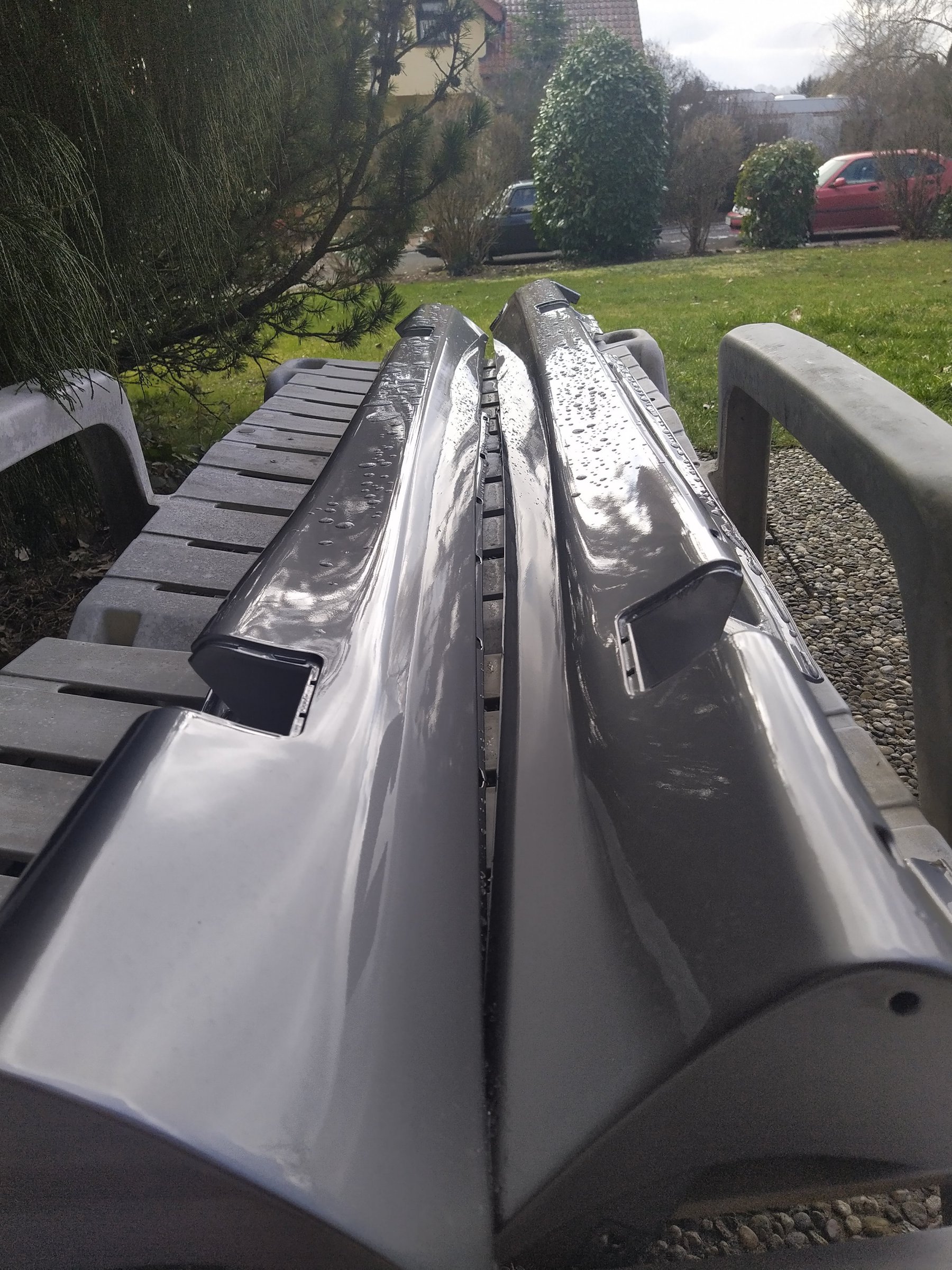

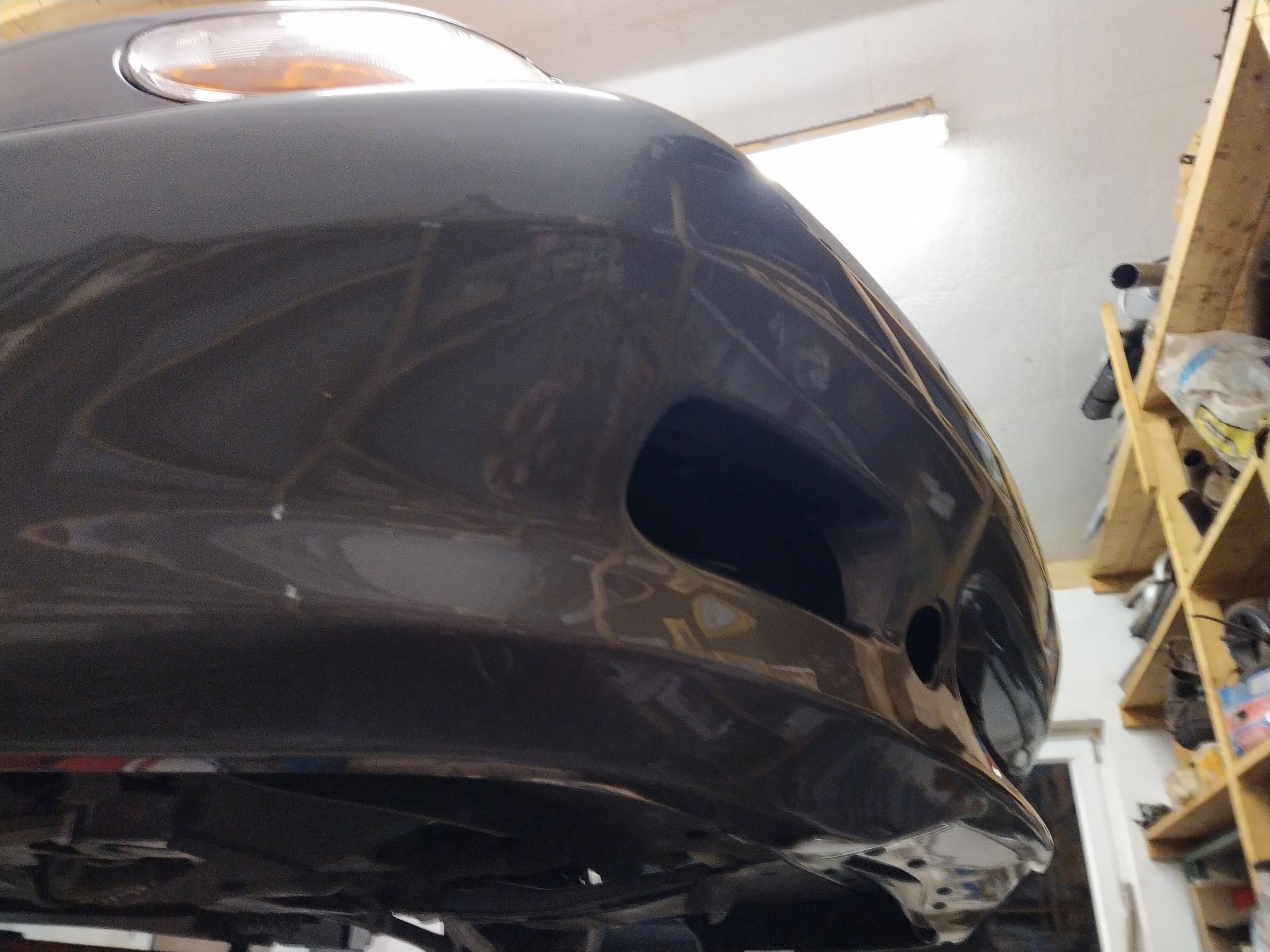

Heute habe ich nochmal etwas Zeit gefunden und weiter gemacht. Die alte Stoßstange wurde ihres Innenlebens beraubt - seitliche Innenträger, Hartschaum-Einsatz und Alu-Träger. Die neue, neu lackierte Stoßstangenhülle wurde dann damit aufgerüstet. Den unteren Luftschirm sowie das Gitter habe ich als Neuteil spendiert. Die Stoßstange habe ich dann am Wagen montiert und gleich auch noch versucht die Kotflügel einigermaßen auszurichten. Leider hat der linke Kotflügel (gutes Gebrauchtteil von Aero-World) offenbar beim Transport jeweils einen auf die vordere und hintere obere Ecke bekommen. Der ist verbogen und lässt sich leider bisher nicht in die passende Form zurück bringen. Ist mir leider erst jetzt aufgefallen. Wahrscheinlich werde ich noch einen guten Gebraucht-Kotflügel neu lackieren lassen, dann ist vorne alles aus einem Guß.
Außerdem wurden die beiden Schweller-Verkleidungen probemontiert. Rechts muß ich noch 2 abgerissene Gewinde ersetzen, das hatte ich vergessen. Kommt dann die Tage dran. Dann fehlt jetzt nur noch die Montage der neu lackierten Ersatz-Haube sowie ein paar kleine Dinge wie Einstiegsleiste Beifahrertür, Radhausschalen vorne, Nebelscheinwerfer usw. - dann kann ich endlich wieder raus aus der Werkstatt. :ciao:
Hier noch ein Sneak-Peak:
Schweller_Links_neu_lackiert.thumb.jpg.e22ed3233ed2489656e5bef437adbc63.jpg Stostange_neu_lackiert.thumb.jpg.3c31fd616ad9f299309770fe9d8f6c07.jpg
