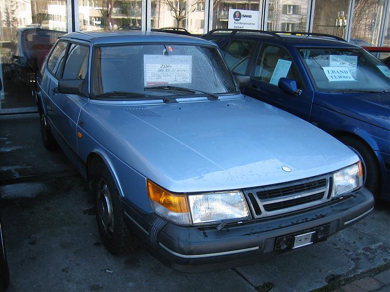

Habe die Möglichkeit folgende zwei Fahrzeuge von einer Saab Garage zu kaufen (in der Schweiz):
Saab 900 i 2/87 Kat. 110 PS 158 TKM, servicegepflegt, automatisches Getriebe (3 Türer), allgemein sehr gepflegt (keine Extras); Euro 2'000.-

Der 3-Türer (8V) ist in einem schicken hellblau metallic (Geschmackssache oder de gustibus non est disputandum) lackiert.

Habe mir heute (Sonntag) den 900 i Bj.87 angeschaut. Sieht echt toll aus. Konnte von aussen (Auto war abgeschlossen) keinen Rost entdecken.
Fahrzeug wurde immer in offizieller Saab Garage gewartet. (1. Hand Fahrzeug).
Wie kann ich morgen den Zustand des automat. Getriebes testen?
Sind 2200 Euro ein angemessener Preis?

Schau auf jeden Fall nochmal genauer nach Rost wenn du den Schlüssel bekommst.
Dann Räder einschlagen und die Antirebswellentunnel mit einer Taschenlampe unter die Lupe nehmen.
Weiterhin folgende Teile inspizieren:
Motorraum, Motorhaubeninnenseite, Türen, Kofferraumdeckel, Kofferraumboden (Boden dazu hochklappen).
Fahrzeug einfach mal ausgiebig fahren und alle funktionen prüfen. Gilt auch für das Automatikgetriebe.
Immerhin schon ein 87er ohne Chrom. Was sind das denn für interessante Radkappen??

Die merkwürdigen Felgen kenne ich auch nicht, auf diesen sind zur Zeit Winterreifen montiert. Originalfelgen liegen auch bei.
