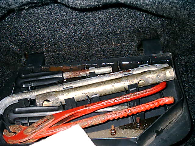

Planschbecken im Kofferraum, Bordwerkzeug rostig
habe seit längeren bemerkt, das im Kofferraum hinten rechts, dort wo sich die Bordwerkzeugtasche befindet Feuchtigkeit vorhanden ist. Habe die Werkzeugtasche geöffnet und die Heckklappe wieder verschlossen. Nach nun 14 Tagen in den ich nicht gefahren bin, habe ich heute stehendes Wasser in der Kunststoffschale. Die Kofferraumabdeckung ist trocken.
Wer kann mir sagen wo das herkommmt, ich kann nicht sehen!

Ach, ja - die gute alte rote Zange.
Egal ob so lackiert oder vom Rost gefärbt...
Warum landen bei mir immer die Autos, bei denen das Teil geklaut ist??
weils sogar eine recht gute Zange ist! Hab Samstags damit die Klospühlung in der Wohnung repariert - so eine Wasserpumpenzange hat mir noch im Werkzeug gefehlt - und da sie eines der wenigen Werkzeuge war, die in meinem Saab Werkzeug noch vorhanden war, hab ich jetzt 2 davon (Hab mir aus einem Schlachtauto einen kompletten Satz gesichert). Somit sind nun 2 Fliegen mit einer Klappe erschlagen - mein Saab hat wieder vollständiges Werkzeug, und mein Werkzeugkisterl hat eine WaPuZange...
Diese Zange würde ich nicht klauen oder für irgendwas anderes als zur Deko des Werkzeugkasten verwenden. Verklemmt sich dauernd, ist nicht richtig oberflächenbehandelt, die übliche Bordwerkzeugualität halt. Kauf Dir von Knipex eine Cobra, dann has Du was gescheites.
Habe nun meinen 4ten 9000er, drei davon mit Boardwerkzeug. Musste feststellen daß Saab wohl auch unterschiedliche Lieferanten hatte. 2 Zangen standen meiner Knipex nichts nach (ausser im Design) eine hakelt und klemmt.
