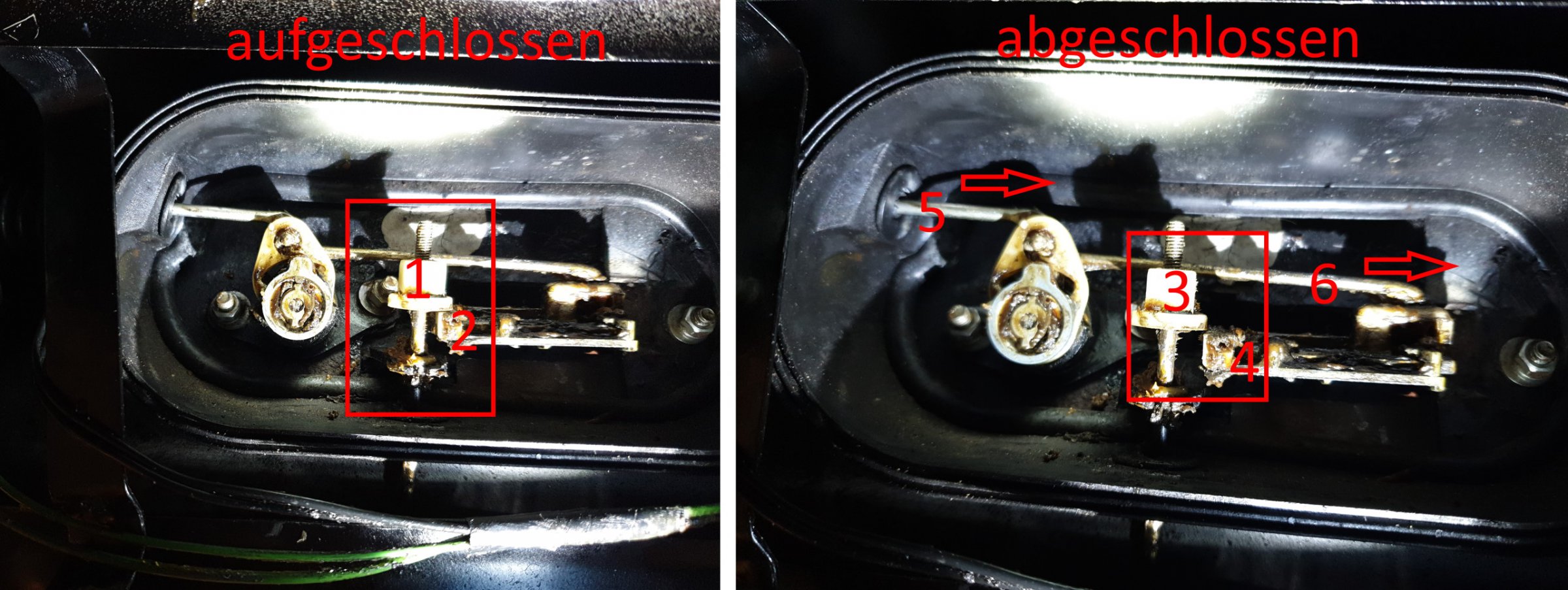

Ich habe ein Problem mit der Zentralverriegelung des Heckklappenschlosses.
Manchmal schließt das Schloss der Heckklappe nicht richtig. D.h. man hört klar die ZV aller Schlösser, auch dass das Schloss der Heckklappe aktiv wird. Die Türen sind zu, aber den Kofferraum meistens nicht.
Auf dem Foto erkennt man auch das Problem.
Aufgeschossen:
  • ZV ist offen,
  • die Heckklappe kann geöffnet werden, da sich 2 unter 1 befindet
Abgeschlossen
  • ZV ist zu
  • Die Heckklappe kann aber geöffnet werden, da 4 nicht vollständig nach rechts bewegt wird und sich daher noch ein bisschen unter 3 befindet.
  • Der ZV-Motor schiebt die Stange 5 nicht weit genug nach rechts, wodurch 6 nicht genug nach rechts bewegt wird
Kann ich am ZV Motor etwas einstellen? ich habe nichts gefunden. Muss man den Motor austauschen?

Versuch doch mal, ob das weiße Schiebestück weit genug nach rechts geht, war bei mir mal schwergängig und ging nicht weit genug rüber. Hab ich dann alles aus gebaut, gereinigt und gefettet, danach funktionierte das wieder.
Die Befestigungen, auch vom ZV Motor, sind alle fest und die Mechanik an sich ist gut gefettet und leichtgängig. Daran kann es meiner Meinung nach nicht liegen.
Hast Du denn mal versucht das Schiebestück mit der Hand weiter nach rechts zu schieben, so dass 3 an 4 vorbei geht? Ich hab den Dreck am Schiebestück auch erst im ausgebauten Zustand gesehen.
Ja hab ich versucht.. Manuell per hand und mit Schlüssel am heckschloss geht das alles problemlos und leichtgängig. Nur dann nicht, wenn ich an der Fahrertür abschliesse...
Dann kannst du eigentlich nur einen anderen Motor versuchen, denke ich.
Hatte mal das Problem, dass die Führungshülse, die die Stange aus der Plastikabdeckung nach unten umschliest zerbröselt war. Dadurch hate dieStange zu viel Spiel nach rechts und blieb über dem Drücker hängen.
Richtig, das ist der erste Ansatz zur Reparatur.
