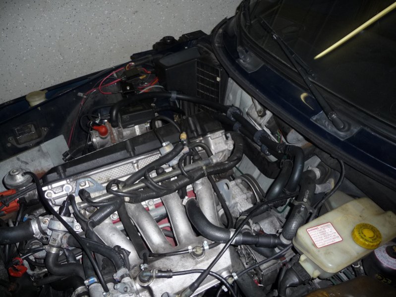

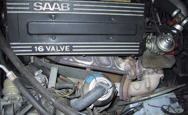

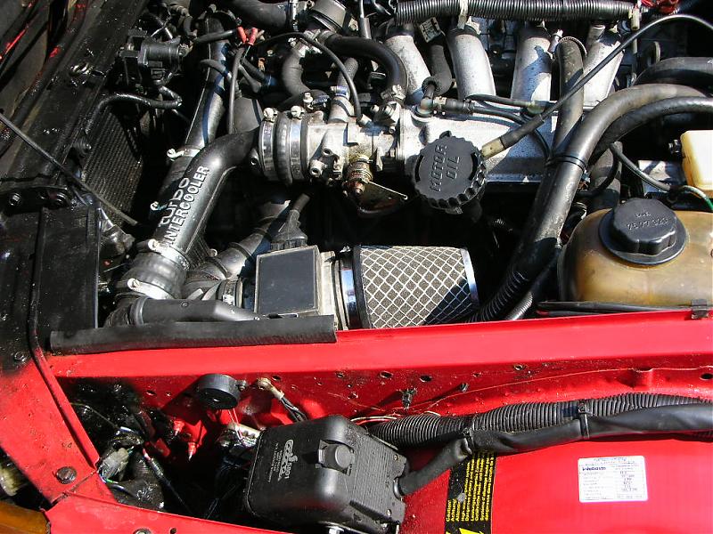

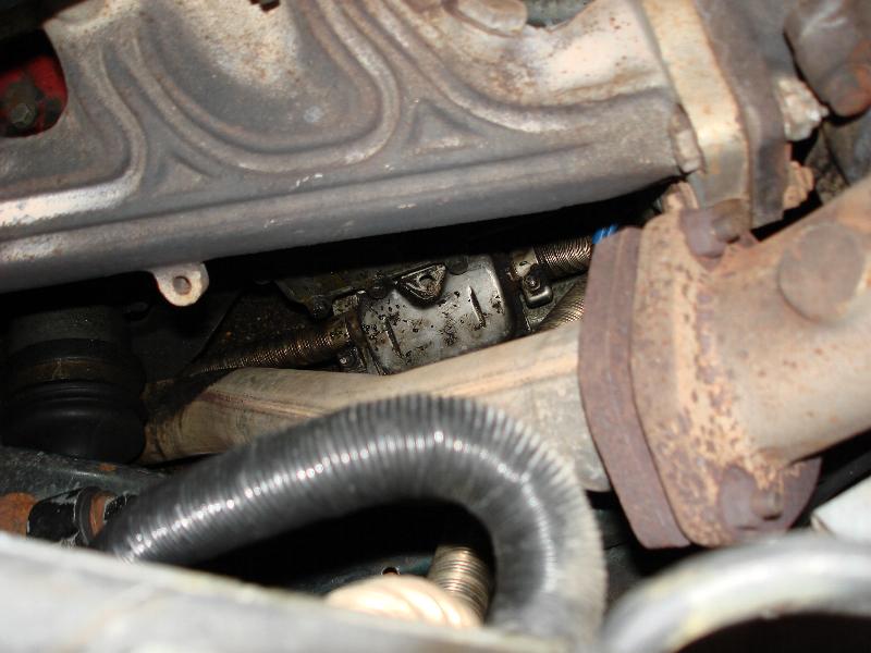

Habe zwar mangels Interesse keine montiert, aber idR ist der Einbauort RECHTS beim Krümmer (s. Bild)
Danke Klaus ... noch mehr Bilder !?!

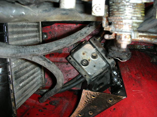

Knud, der die Heizung ausgebaut hat, berichtete von einer Einbaulage vorne links, statt LLK. Der Vorteil wäre, daß hier die Leitungen für Kühlwasser und Benzin unmittelbar vorhanden sind - außerdem ist es beim Kümmer eher heiß.

Hmmm, ich hab meine selbst eingebaut, war aber ebenso in einem 901 verbaut worden von einer Eberspächervertretung...nur so von wegen Aufprall und unters Getriebe rutschen können...
Ja, wie bereits geschrieben, kenne ich die Einbaulage auch nur so, also in Krümmernähe.
Zumal beim (Serien-)TU16 auch kein weiterer Platz zur Verfügung steht.

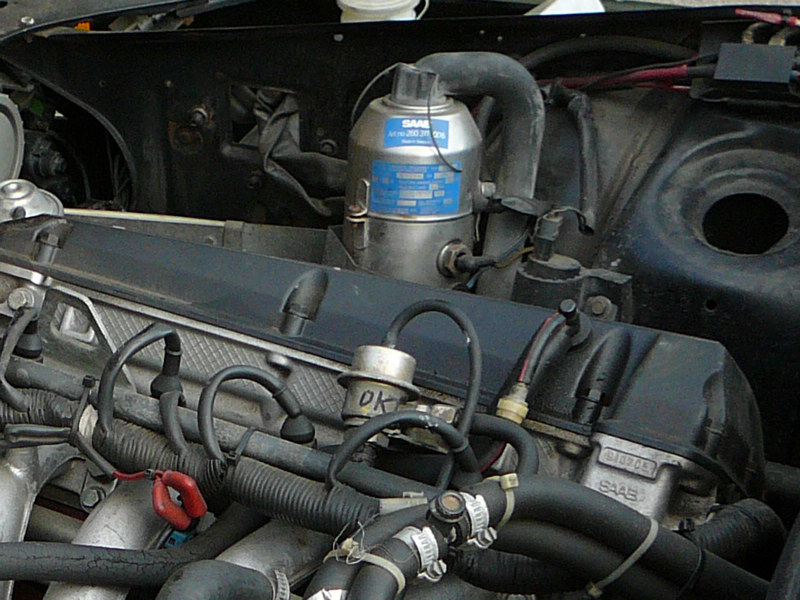

Moin Olaf!

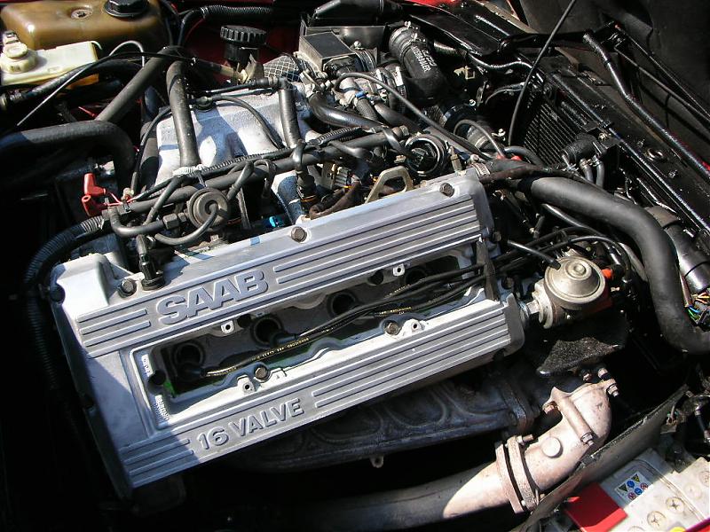

Hier noch ein Bild von der anderen Seite, so wie Saab sich das gedacht hat. Unten ist auch noch das Hitzeschutzblech zu erkennen. Aber bitte heute keine Wünsch nach neuen Bildern, ja :rolleyes: ?

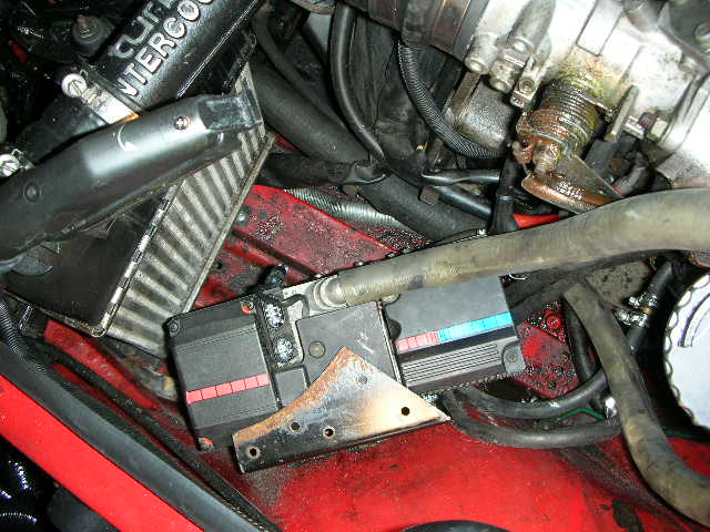

Ich hätt von meiner früheren Webasto BBW 46 Warmwasserstanheizung den Aluhalter übrig, mit welchem ich damals meine Heizung an Stelle des grossen Saab-Wischwasserbehälters an Schwingmetallgummis befestigt hab.
Einen Wischwassersack mit Pumpe untendran (z.B. vom Fiat vom Schrotti) hatte ich stattdessen auf die Fahrerseite in den Radkasten gehängt. Funktionierte hervorragend.
Den Aluadapter für die Webasto BBW 46, falls Du die hast (passt nicht für Web. Thermo Topp !), kannst von mir haben, wenn Du willst...

PS: Die auf den vorangegangenen Fotos teilw. abgebildete Heizung ist eine org. Saab, die hat nix mit Websto oder Eberspächer zu tun und baut völlig anders !
Mag sein,allerdings waren die beiden anderen Standheizungen (von Webasto z.B. ) genauso montiert.

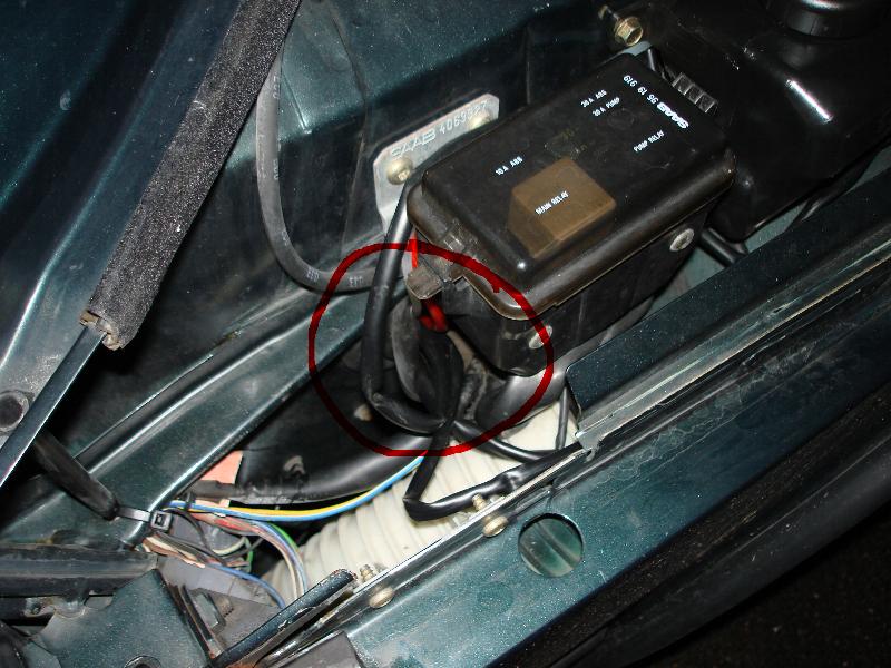

Zu den Benzinleitungen:
Nein Olaf, Du durchtrennst KEINE der Original-Leitungen des Wagens, sondern führst die Benzinleitung der Heizung, sowie deren SEPARATE Pumpe nach hinten und "zapfst" das Benzin direkt aus dem Tank!

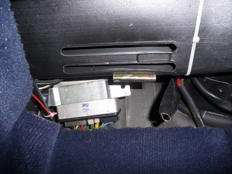

Die Leitungen/Kabel lassen sich sehr gut durch die Kabeldurchführung des ABS (bei späteren MY) unterhalb des Lüfterkastens legen, das Steuergerät findet dann seinen Platz z.B. im rechten Fussraum (habe es aber auch schon im Motorraum montiert vorgefunden ( links beim Luftfilter)

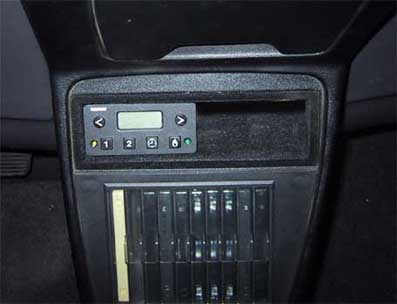

Das Bedienpanel passt sehr gut ins Hanschuhfach oder etwas exponierter in die Mittelkonsole (hier die Webastovariante)

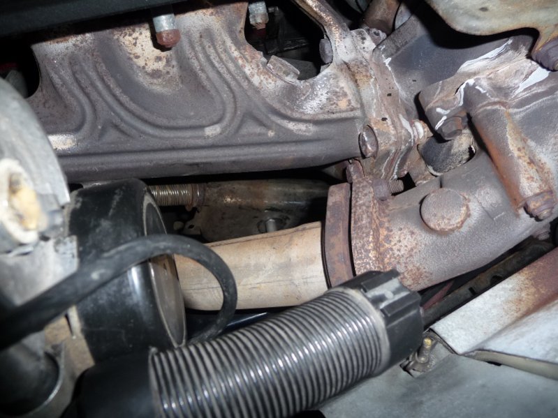

hast du dein Turboflansch mit Gun Gum abgedichtet?
Daumen runter
sthzg

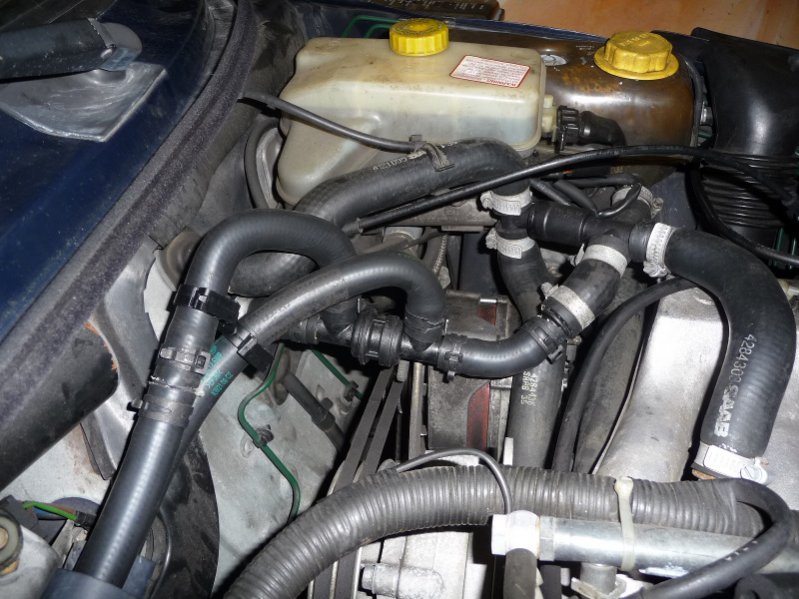

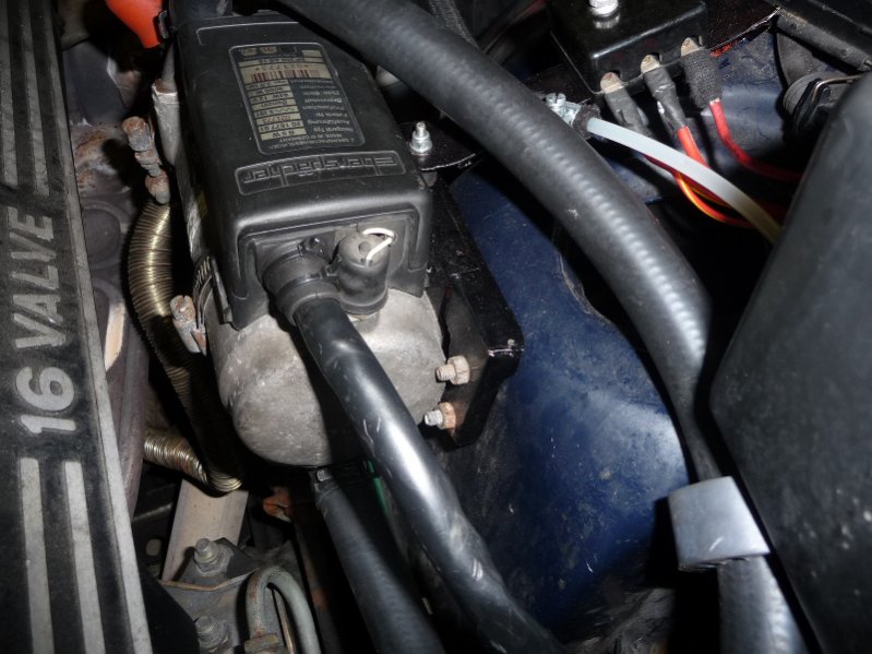

So Olaf, schau dich mal um...bei Fragen PN!

Danke für die Bilder ! Habe jetzt eine Weile den Motorraum beschaut, dann die vielen Bilder von Euch. Ehrlich gesagt, auch wenn ALLE auf die Krümmerseite gehen mit der Montage - das widerspricht doch völlig meinem technischen Verständnis und ästhetischem Anspruch an einen "ordentlichen" Motorraum.
Diese runden Bomben mit den vielen Schläuchen ... das sieht echt mehr als bescheiden aus - und so nahe an der Turbine und am Krümmer ist das alles irgendwie Mist. Dann die superlangen Kühlwasserschläuche - und der Benzinrücklauf ist auch nicht gerade um die Ecke.

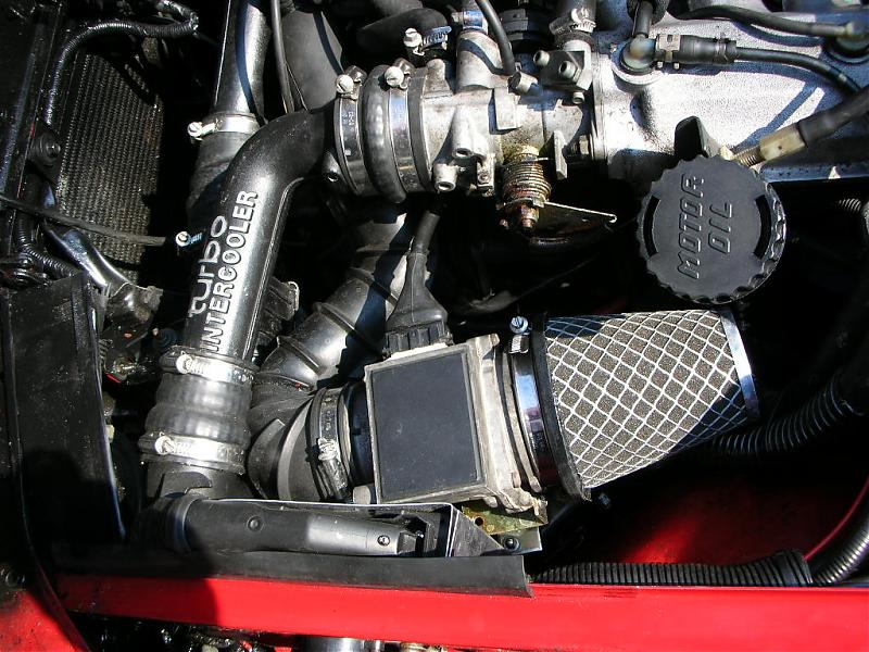

Dafür muß entweder der Abgas-Kohlen-Pott mit dem Steuerventil weichen ODER der Luftfilter mit dem Ansaugrüssel und dem fetten Lucas-Luftmassenmesser. Einen Bosch-Luftmassenmesser bekommt man einfach in einen offenen Filter gesteckt, aber das Lucas-Ding ist wirklich sehr schwer (dafür unempfindlich gegen Stöße, da ohne Hitzedrahtmessung).
Wahrscheinlich lasse ich mir mit der Luftansaugung da unten etwas einfallen. ABS hat der Wagen nicht ...

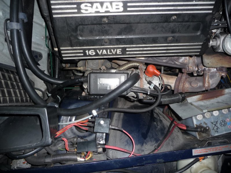

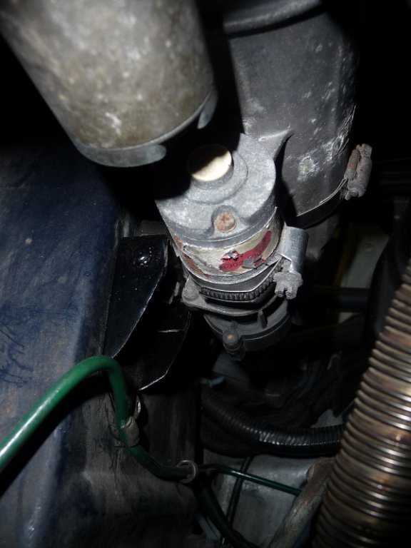

mein Einbau
nach Fertigstellung will ich hier auch meinen Einbau zum besten geben:
Eberspächer B5W BJ 90, keine Hydronic, sondern die Steinzeitvariante, Vorteil: Die Ganzen Komponenten sind ohne Probleme austauschbar, da nur irgendwie an den Kessel drangehängt. Leistung 5kW. Nachteil: Baut gross, Eberspächer ist was Ersatzteile angeht nicht so der Bringer.
Gesamtansicht:
[ATTACH]42563.vB[/ATTACH]

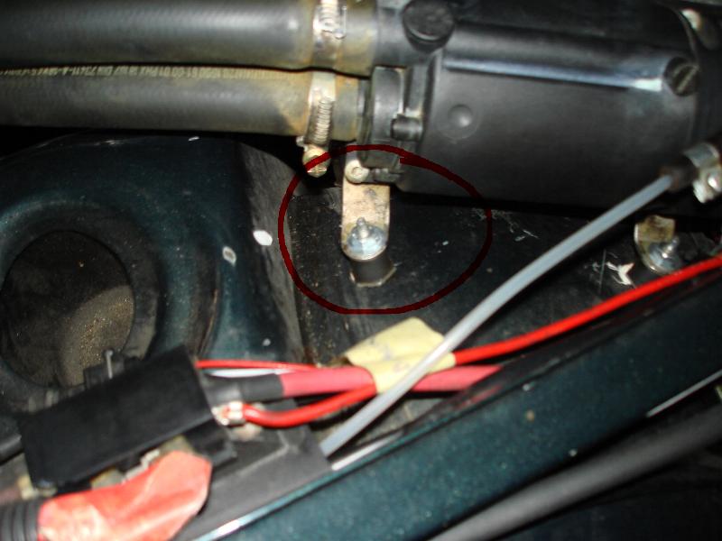

Zwischen Heizgerät und Zylinderkopf ist noch Platz, wenn auch nicht viel:
[ATTACH]42564.vB[/ATTACH]

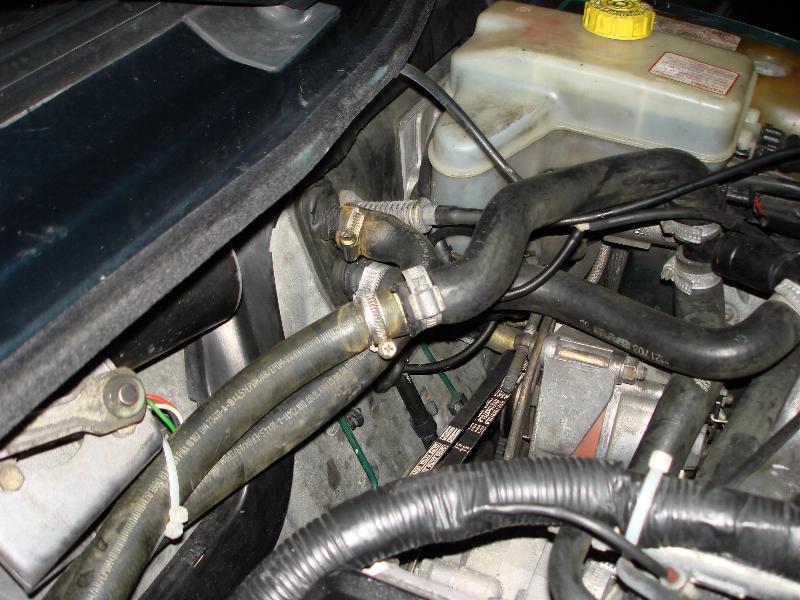

Ich wollte nicht, dass alles Wasser durch die Standheizung fliesst, ach wenn diese ausgeschaltet ist, daher ein Rückschlagventil mit 18mm Anschlüssen & Adapter 18 auf 22mm (alles Webasto)
[ATTACH]42565.vB[/ATTACH]

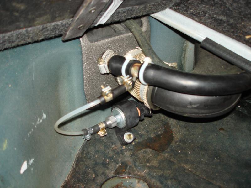

Tankentnehmer:
[ATTACH]42568.vB[/ATTACH]
Die Tankentnahme erfolgt am Entlüfterschlauch im Kofferraum mittels Katheter (Webasto), die Pumpe ist hinter der Plastikverkleidung zum Tankstutzen festgeschraubt. Die Spritleitung sowie die Stromversorgung der Pumpe folgt den el. Kabeln unter dem Kofferaumholz, durch den Kabelschacht in Richtung Sitzbank. Von da aus am beifahrerseitigen Schweller in den Beifahrerfussraum, wo auch das Steuergerät sitzt:

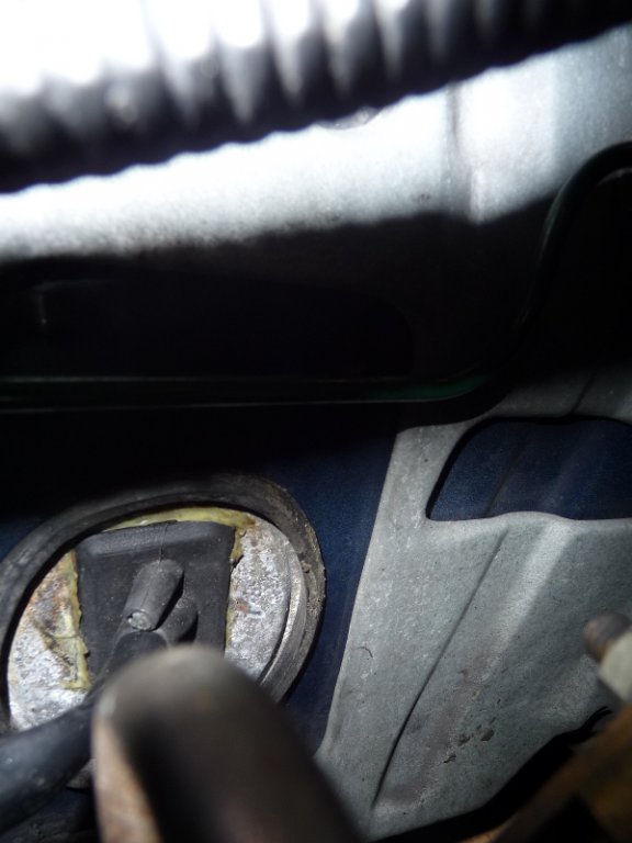

Die Kabellei und die Spritleitung gehen vom Beifahrerfussraum durch den Deckel für die Lenksäule bei RHD mittels geeigneter Kabeldurchführung (MB-Ersatzteil) zum Heizgerät:

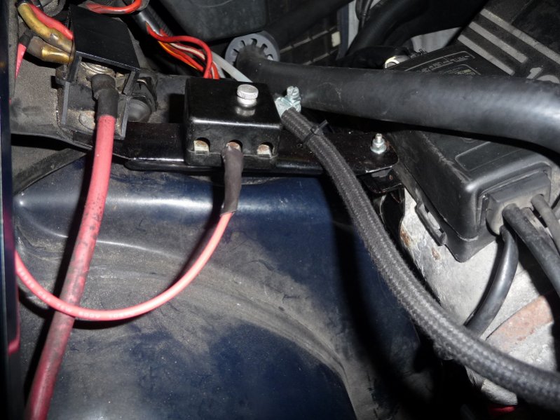

Die Konsole hab ich aus 0.8mm Blech irgendwie zusammengedängelt, bis alles gepasst hat. Bohrungen waren schon vorhanden: 2x oben (ca. 9mm) mit Blindnietmuttern versehen, 2x unten mit Blechschrauben, eine davon wird mit der Bremsleitungshalterung geteilt.
Unten:
[ATTACH]42571.vB[/ATTACH]
Oben:
[ATTACH]42573.vB[/ATTACH]
Seitlich wird am Plusverteiler abgestüzt, die Strebe dient auch zur Aufnahme des schicken Sicherungskastens
[ATTACH]42572.vB[/ATTACH]

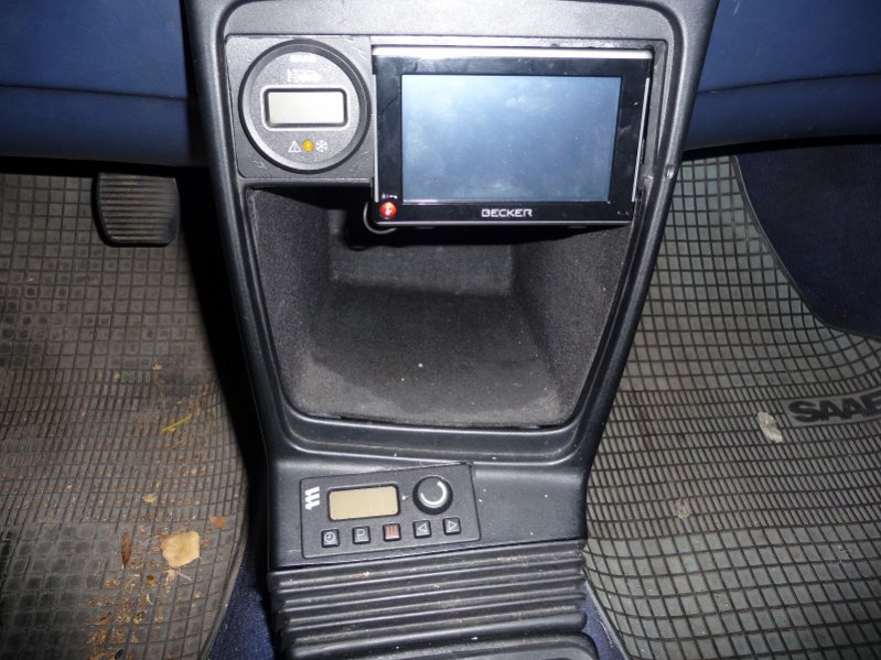

Das ganze wird hier bedient:
[ATTACH]42575.vB[/ATTACH]
Bitte nicht der Mittelkonsole nachweinen, die ist schon am mehreren Stellen eingerissen und hat Spuren einer D-Netz Festinstallation - Stammt aus meinem T8 und wäre ansonsten auf dem Schrott gelandet. Das ganze kann man von jedem Ort der Welt mit Handyempfang fernzünden, das alte C35i machts im Zusammenspiel mit Microguard möglich:
[ATTACH]42576.vB[/ATTACH]

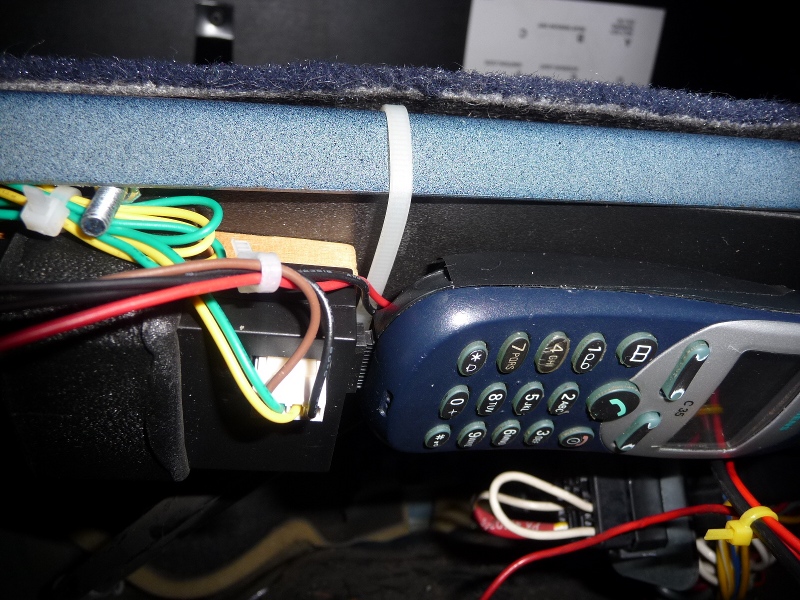

Hydronic ? Was'n das ? Standheizungen die die Luft direkt erwaermen (ohne Umweg uber's Kuhlwasser ?
Wie ist denn das mit dem Handy ? Zahlste da was monatlich oder wie haste das geloest ? Geht die Heizung auch an/aus wenn sich jemand verwaehlt ? :biggrin::confused:
Ne Hydronic macht, wie der Name schon sagt, irgendwas mit ner Flüssigkeit, sonst würde das Ding Pneutronic heissen. :biggrin:
Seitdem die Prepaid-Guthaben nicht mehr verfallen und da dieses C35 dauernd im Netz eingebucht ist, kostet dieser Fernzünder nur den Strom den er verbraucht (bzw. das Benzin um den Strom zu erzeugen, also ungefähr nix)
Die Heizung geht nur an/aus, wenn jemand anruft dessen Nr. im Handy gespeichert ist.
